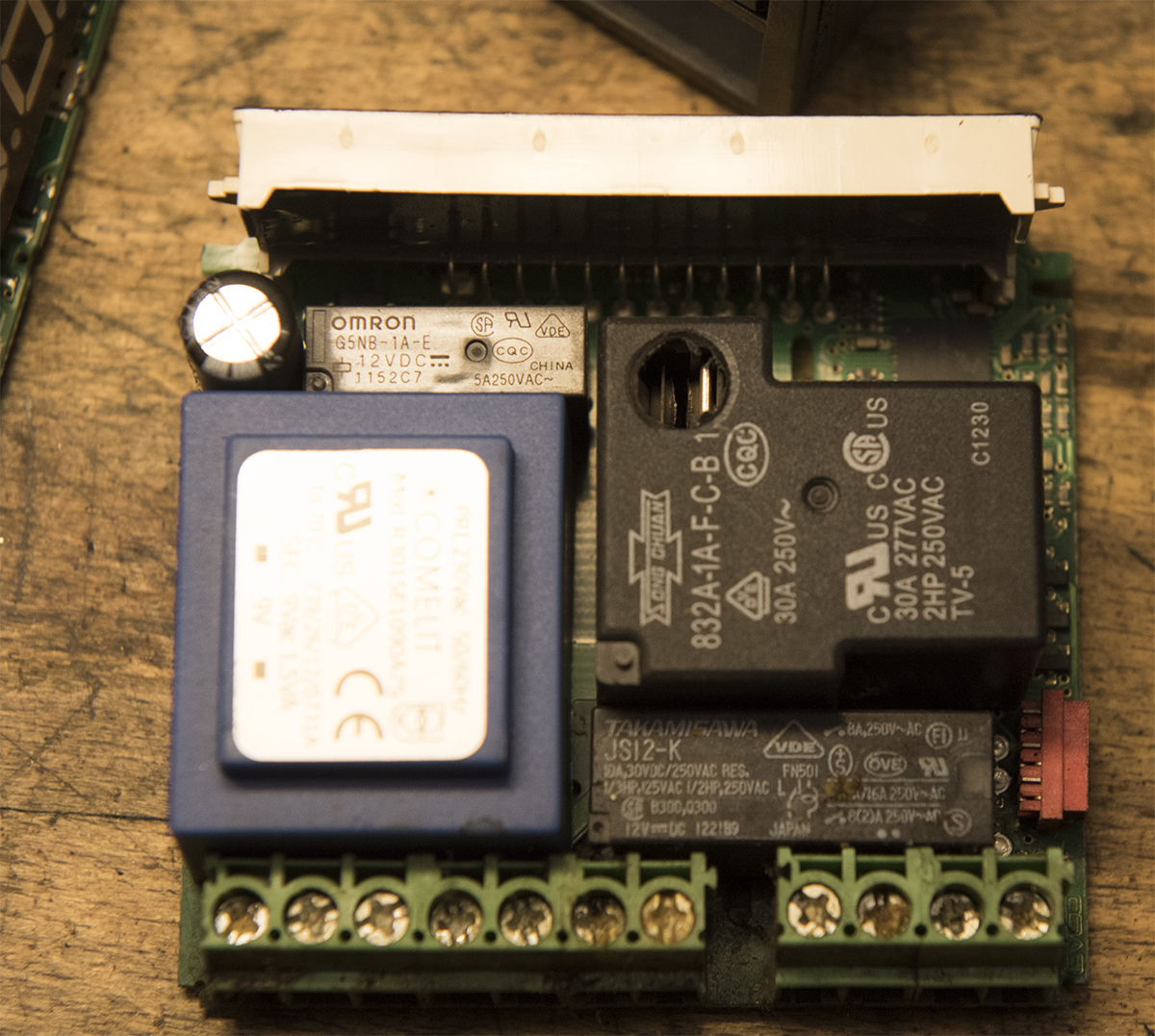

На протяжении продолжительного времени в эксплуатации выходили из строя контроллеры холодильных шкафов.
Не то что бы внезапно и все разом - просто приходит время и не включается компрессор.
Лечили банальной заменой термостата, ~2000 в Митино продаются.
После замены третьего любопытство взяло верх - что же там ломается? Индикатор компрессора горит, но сам компрессор не включается.
Для начала выпаяла реле:
и срезала крышечку корпуса.

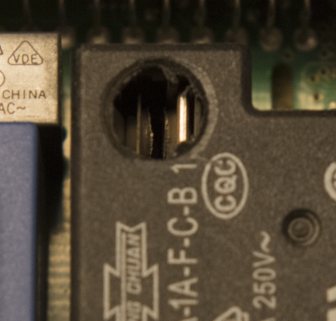

Теперь, позырив что внутри, - на следующих реле бормашинкой пробурила отверстие точно в месте контактов.
Зачистить контакты, и заклеить отверстие - и весь ремонт.
Разумеется, возможны и другие неисправности, но статистически именно неконтакт или залипшее реле наиболее частая причина.

Одно очень важное дополнение - необходимо проверять подпружиненость подвижного контакта -в одном реле у меня оказалось очень мизерное усилие прижима, контакт отсутствавал по причине нагара и не было прижима. Пластина подвижного контакта упирается в сердечник соленоида.
Короче, надо после чистки еще и подогнуть.

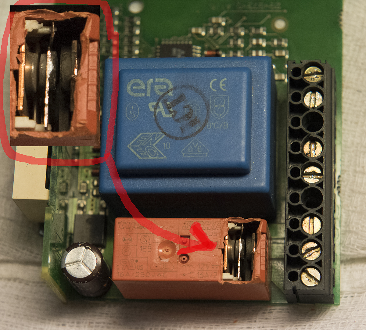

Контроллер Danfoss EKC 101
На сей раз залипают контакты, не так что бы постоянно - но раз в неделю-две продукты оказываются замороженными (хол. Поларис). Холодильнику 14 лет.
Легкий щелчок по контроллеру возвращает его к нормальной работе. На неделю.
Диагноз - происходит легкое сваривание контактов при замыкании вследствии малой площади контакта.
Вскрытие на сей раз пришлось проводить не по Шору, а по Мадонне. То есть не полностью, а весьма точечно. Потому что второго такого реле у меня нет, да и паять лишний раз неохота.
После шлифовки и регулировки контактов вскрытый участок, как всегда, закрывается алюминиевым скотчем.
И контроллер возвращается в строй, еще пятнашку надеюсь отмотает.

Так корпус разве сложно вскрыть ? Шлифовать через отверстие...

Не ремонт а видимость. Накрошить в реле пластиковой стружки для реле не полезно. Чем зачищали контакты тоже непонятно, может уже от них ничего и не осталось.

Невозможно.
Теоретически можно выпаять, но платы двухсторонние и "выбить" припой из пространства между ножкой и оболочкой весьма проблематично, вакуумным отсосом не получается, реле плотно прижато, косичка не достает, то есть без разрушения реле выпаять его очень непросто.
Замена, однозначно. Если в соседнем сельпо найдется такое же.
Да и смысла менять реле нет - оно рабочее, только контакты подгорают.
А никто и не крошит, если ручки прямые и голова на месте. При сверлении сверло не проходит насквозь, а отсверленная часть удаляется без крошек и пыли с помощью глазного скальпеля. Или делается не-сквозной надрез и дальше масюсенькими кусачками вырезается часть корпуса для доступа к контактам.
Видно все прекрасно, там плюшки контактов о-го-го, на пусковой ток рассчитаны все-таки.
После зачистки конечно продувается все сжатым воздухом.
Есть еще опасность отжига пружинных пластин контактов при сильном разогреве при плохом контакте - тогда только замена.

Удобно - простой металлической (без абразива) пилкой для ногтей, тк надфиль слишком толстый.
Контакты реле на моторах компрессоров дохнут и в момент замыкания (пусковой ток) так и в момент размыкания (индуктивность).
В технике известны способы, которые помогают отсрочить гибель.
BV написал:
пилкой для ногтей,
Именно она. Интересно, а чем плох абразив в виде алмазной крошки?

MADONNA, частицы абразива могут остаться на контакте и потом в этом месте кратер.
Это общее правило для подобных деяний.
А насколько сильно с конкретной пилки сыпятся алмазы - я не в курсе.
