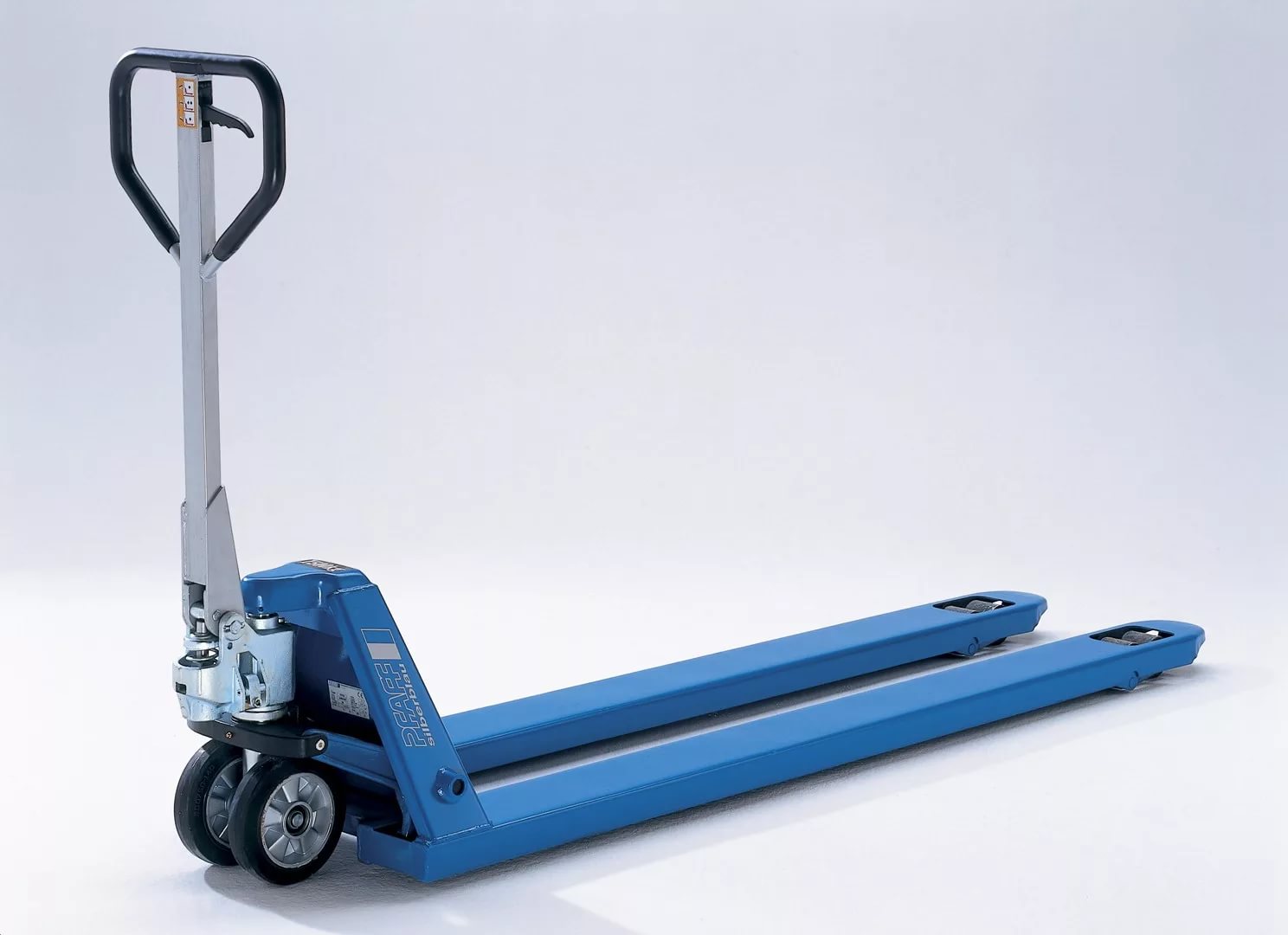

А подобное арендовать?
Доски под колёса подложить проще, чем рельсы делать...
Регистрация: 25.07.2018 Можайск Сообщений: 13788
с роклой не пройдет такой фокус
они рассчитана только под складские ровные полы

Её возможности несколько шире...
смотрите там диаметр колесиков каков ?
нагрузка от бака ?
доски они просто могут проломить
а если не проломят - надо их вместе связывать жестко центровать ...
я прекрасно знаю роклы - на складе возил груз на них
по сути в чем цимус роклы ? они штатно работает в спарке с паллетом
именно под это и заточена
а тут ? просто перевезти - она не нужна
проще на трубах египетским методом
А так же со всем, подо что её можно подкатить, и что укладывается в её размеры и грузоподъёмность.

Бак нужно снять с опор, перевезти, и поднять на опоры. Рокла одновременно и тележка и подкатной домкрат.
