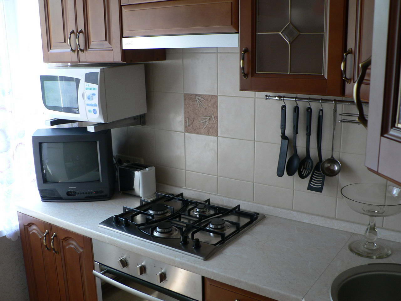

Кухню заказывал там, где работаю, а сделана она в Дубне, на фабрике "Экомебель". Только в их каталогах есть такой скошенный угловой столик 600х900 - находка для маленьких кухонь. Посмотрите рабочий эскиз кухни, там он хорошо виден. Фасад (дверь) 400х720. Прекрасный доступ к сантехнике. Посуду ставить вроде ничего, только светильничек под угловой шкаф как-нибудь присобачу - в углу все-таки темновато. И мойка, конечно, не очень большая, но здесь D>50 см и не влезет. Смеситель надо было пониже взять, но жена захотела этот, а теперь претензии ко мне (так вы, девушки, обычно и делаете).

В Сименсе уж точно не идиоты, как, впрочем, в любой солидной фирме. Просто они своим нордическим умом не могут представить, что кто-то в далекой России поставит на мощную заднюю конфорку сковороду диаметром 30 см или более, которая как раз в плинтус и упрется с вытекающими отсюда последствиями. А Вы как раз аккуратный пользователь.
Спасибо на добром слове, но не такой уж я и аккуратный. :-) Сейчас специально сходил на кухню, изучил плинтус и провел интервью с женой. Сам плинтус в порядке, только верхняя "резиночка" на участке рядом с этой самой горелкой немного деформирована (заметил только когда начал внимательно рассматривать). Жена говорит, что когда она вкрячивает ДВЕ больших сковородки рядом, то "правую заднюю" приходится подкручивать, чтобы влезла. Вот тут то она и упирается в плинтус. Так что с этим вы абсолютно правы. Но плинтус неожиданно живуч :-)

МариЛев написал :
Я именно про Ваш скос. Видела такой в Фореме - подошла у мойке - очень неудобно показалось. Мешались верхние шкафчики, которые над узкой столешницей. Менеджер уверял, что это из-за высоты, типа дома можно выше поднять и мешаться не будет. Но мне как-то страшно на это подписываться. Точно ничего немешается и мыть в такой угловой мойке комфортно? У Вас какая глубина - 40 по короткой стенке? И последний вопрос - холодильник на кухню влез?
У нас низ шкафчиков на 62 см выше столешницы - диктовалось расположением ТВ и СВЧ на крайнем левом столе. Эта высота приличная, если не максимальная: мы рекомендуем покупателям 50-60 см. И если бы было 50 или даже меньше, то точно было бы неудобно мыть посуду. Тем не менее этот вариант кухни исходя из моего опыта в данной области является оптимальным. А холодильник стоит напротив ТВ и СВЧ, рядом с ним столик 60х80 с выдвижными крылышками (становится 60х122). На мой взгляд, для двоих человек (+иногда сын у нас живет) вполне достаточно места.
ПыСы. По узкой стороне ширина столешницы 36 см.
