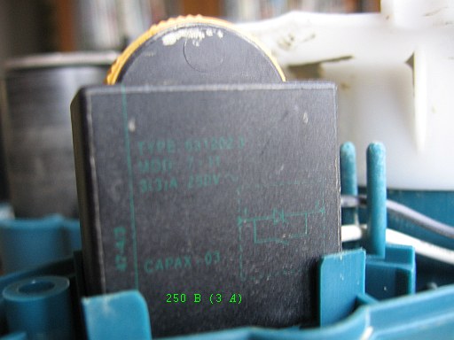

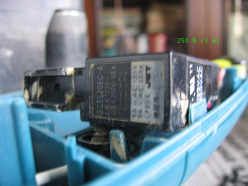

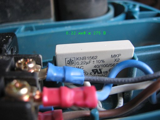

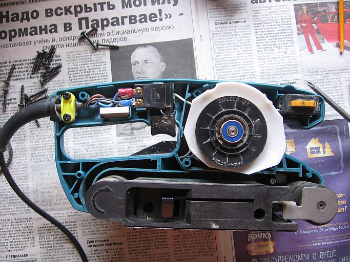

вот, побуждённый темой, раскрыл свою Макитку 9911, осмотрел. Состояние очень хорошее, опилки (пыль деревянную) выдул пылесосом, заодно сфотал нутро.
1 - сама ЛШМ
2 - регулятор оборотов
3 - выключатель
4 - конденсатор фильтра
Машинкой ошкурил 20 кв. метров паркета. 3,5 прохода (то есть, 1-й проход лентой с зерном 40, 1 проход - 80-м, 1 проход - 120-м, метров 15 прошёл ещё и 240-м.)
Кроме этого -только мелкая работа на даче, совсем мелкая...

Опа и макита прменяет капакс! А мы думали что только омрон да омрон
Регистрация: 19.03.2007 Москва Сообщений: 16272
2Solovushka это чё? Регулятор или кондёр?

Solovushka написал :
Признаться, тоже не ожидал увидеть.

2n-p-n регулятор. Точнее кнопка

"capax"-применяют многие фирмы производители инструментов!

Service-man написал :
Это известно. Только не думал что и макита.
Регистрация: 08.03.2006 Новосибирск Сообщений: 1558
Ну заказывают комплектуюшие у одного завода и что теперь!
Например двигатель фирмы "Amitek" (одной модели)- стоит в пылесосах Боша, Кёрхера, Макиты и прочих!
