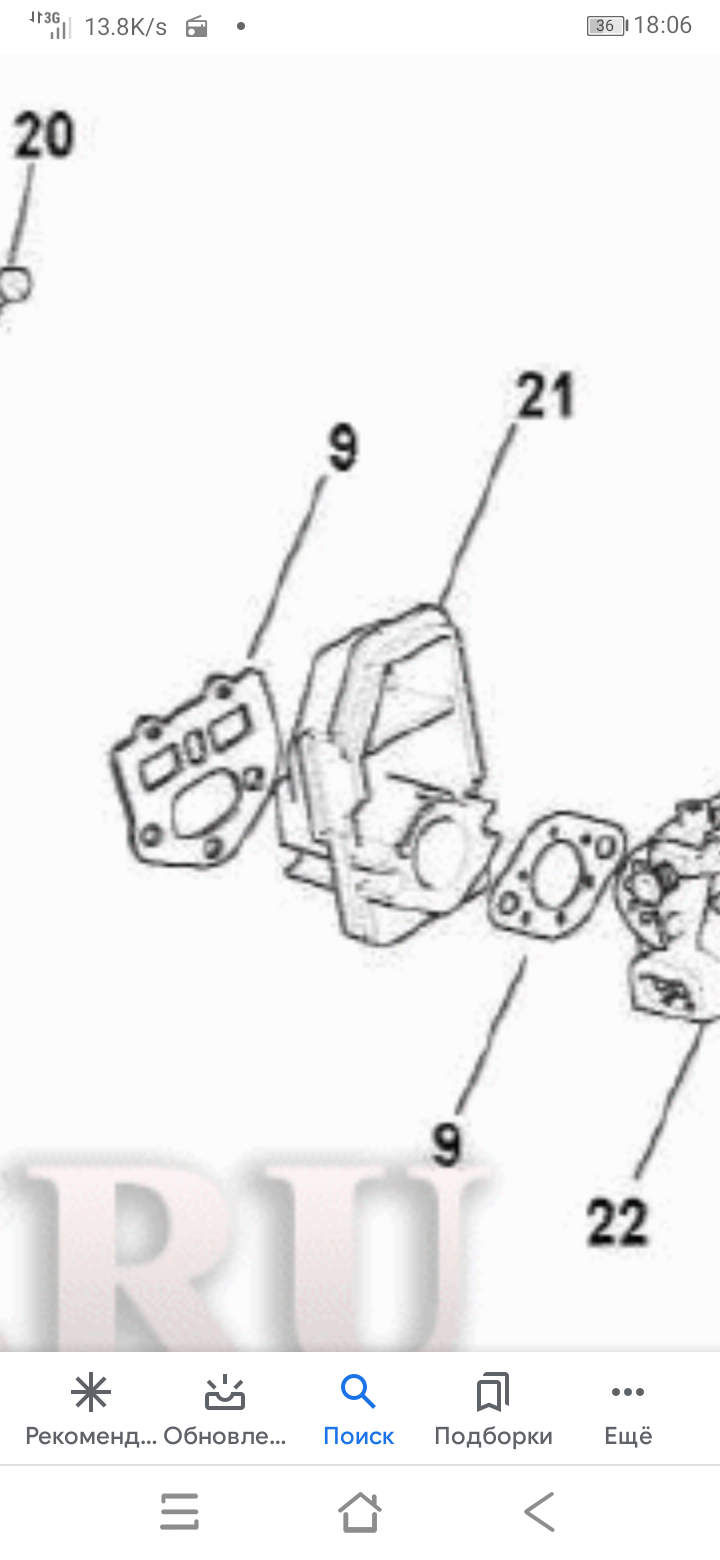

Здравствуйте. Есть пациент - Интерскол,модель не помню. Карбюратор не подаёт топливо на поршень или как оно там происходит. Карбёр продул,прокладки заменил - толку нет. Давление в шланге подачи есть,в цилиндр капнул бензина - выработала.,так что только карбёр и заглохла. - Как лечить сей недуг? Я не специалист и подсказать мне некому.
Пила Интерскол ПЦБ 14/35
Нет прокладки под номером 9 на картинке,может кто покажет как она выглядит вживую на фото из интернета..,найти не могу. Сейчас попробую вырезать,но незнаю как точно вырезать.
В общем все дело было в этой прокладке,т.к.не я первый её ремонтирую и пила не моя думал что все на месте. Подошла прокладка от рем.комплекта пилы Партнёр.
