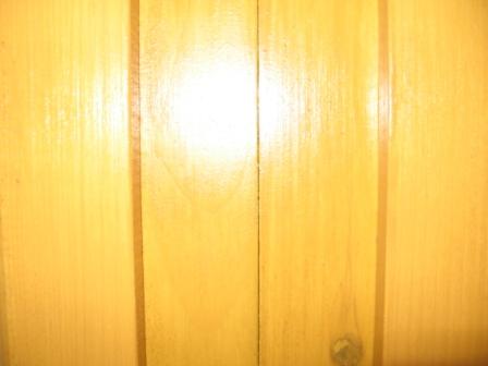

Хочу задать еще один вопрос, который не дает мне покоя: Внутренние стены моей дачи покрыты каким-то лаком или чем-то еще прозрачным, которая липнет к рукам, не мажется конечно, но руки липнут. Можно это как-то исправить, чем-нить покрыть бесцветным. Красить краской стены не хочу - нравится когда видно дерево, но то, что руки липнут как-то беспокоит.

По-видимому, чем то левым было покрыто, раз липнет. Я бы попробывал на кусочке стены сверху покрыть яхт-лаком, может быть свяжет эту гадость. Яхт лак вполне подойдет дешевый от Poli-R, проверял и пользовал, вполне нормально себя ведет и в помещении и на улице.
Если не поможет, то, можно попробывать смыть каким-нибудь растворителем для нитролаков, а потом покрыть тем же яхт-лаком.
ЗЫ. Если покрыто не лаком, то бывает левая олифа так липнет, тогда её лучше смыть растворителем для маслянных красок типа уйтспирита.
