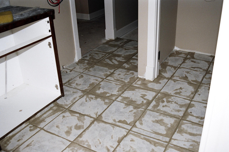

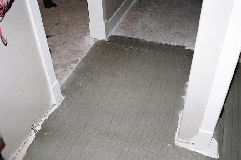

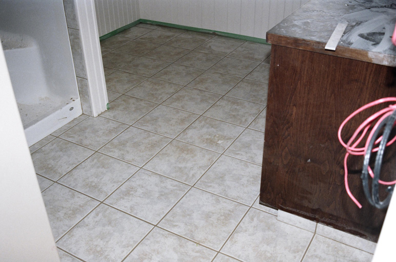

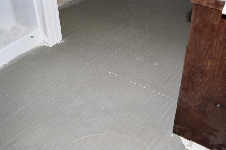

Вечером( для Вас утром), Марк-Дмитрий/сын/ постарается выйти на связь с Вами и, предоставит своё видение /исполнения в фотографиях/ только не матов а, проводного тёплого пола/. Сразу замечу, сухая смесь, по цене, свойствам и качеству подходит к fliesenkleber.
Корректировку к тексту будет давать Юрий. Читает нормально но... писать, сами понимаете, дети "проклятых":-) иммигрантов...
С уважением, Юрий
--А мы же ж московские--
А мы Пскааавские:-), пардон,- Приднестровские.
Attention to: Old master.
Здравствуйте Алексей Владимирович.
Это не тёплые маты, но очеь идентично. Клей, Mapei ultra flex 1. Это базовый и универсальный. В России такого названия нет/ мой "череп":-) проверял/, но если использовать средний по цене Mapei, проблем не будет. Обычно, провод заливается "саморастекайкой", но я съэкомил 250 баксов бате, залив провода очень жидким плиточным клеем/ всего около $20./
Всё делал сам.
С уважением, Марк-Дмитрий.
