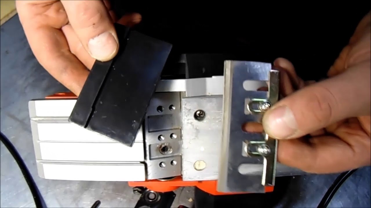

Имеем Bosch GHO 6500. Когда строгаю сосну, все более-менее окей. Перешел к дубу — как ни стараюсь, в начале и конце доски снимает сильнее, а по-середине плавный горбик, доска получается как выпуклая линза. Что я делаю не так? Это руки, это ножи (стоят заводские), или это недостаточная мощность рубанка для дуба?
Отмечу, что при переустановке ножей (пользуясь, конечно же, идущим в комплекте шаблоном для выставления высоты ножей) они получаются чуть ниже задней подошвы. То есть ножи не касаются выставленной линейки, даже чуть-чуть (судя по куче статей и ютубу — микрокасание должно быть). Что тут я делаю не так? Может задняя подошва регулируется? К параллельности подошв претензий нет, все хорошо

100gov написал: Отмечу, что при переустановке ножей (пользуясь, конечно же, идущим в комплекте шаблоном для выставления высоты ножей) они получаются чуть ниже задней подошвы.
Ножи должны быть вровень с задней подошвой, ф топку шаблон.
100gov написал: как ни стараюсь, в начале и конце доски снимает сильнее, а по-середине плавный горбик, доска получается как выпуклая линза.
От этого эффекта без специальных приспособ не избавиться. Можно уменьшить "горбик", если в начале строгания давить на переднюю часть рубанка, а в конце на заднюю. Ну и брать доску с запасом, потом края отпиливать. Для себя решил проблему такой приспособой (фото).

Дмитрий Т написал: Ножи должны быть вровень с задней подошвой, ф топку шаблон.
а как тогда выставлять ножи? что же это получается: шаблон совсем не годен?
приспособа топ!

100gov написал: а как тогда выставлять ножи?
По линейке, вровень с задней подошвой.
100gov написал: приспособа топ!
Ну дык... :o Лет десять назад темку мутил про нее. Заменяет рейсмус.

Дмитрий Т, как на боше это можно сделать по линейки там ножы либо зажаты либо не зажаты
картинку лече не нашел. но там либо ты зарания зажимаешь ножи в направляющей либо хз как их можно выставить по линейки когда они уже в барабани.
