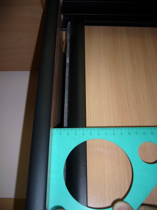

Собрали нам вчера офисный шкаф высота где-то метра 2.5... Раздвижные двери на профиле Raum+. Проблема в том, что наверху шкаф получился на 5мм шире, чем внизу, Мастер утверждал, что это допустимая погрешность из-за кривизны пола(хотя шкаф вроде бы неширокий - 90см), да и причем тут пол?.. В добавок к этому раздвижные двери как им и положено при "неправильном" их положении при закрытии шкафа образуют наверху зазор... Я понимаю, что идеально нельзя добиться, чтобы раздвижная дверь одинаково плотно прилегала на обоих края шкафа, но вопрос в том, что ширина этого зазора наверху получилась 1.5см... На эту претензию мастер ответил, что зазор допустимый: "Это же не 3 сантиметра" ... Может кто-нибудь подскажет - есть ли какие-нибудь допуски на подобные вещи, или указанные цифры в пределах нормы?

Если стены ниши кривые, то бочины шкафа могут образовывать клиновидные щели с ними, но должны стоять вертикально и габар. размеры вверху и внизу одинаковые.
Все таки может у Вас щели там, или именно габаритный размер самого шкафа вверху и внизу неодинаковый?
Бывает пол неровный, типа в центре вогнутый, а шкаф заказывается без цоколя с регулируемыми ножками. Тогда, для того чтобы двери в своих стац. положениях прилегали к стенам, ролики внизу в центре выкручивают, чтобы дверь стояла вертикально невзирая на неровность пола. В открытом состоянии такие двери не паралельны по вертикали, но только в открытом.
Вообще, соглашусь с предыдущим оратором, фото не помешает, а то мне кажется Вы можете не совсем точно...

Если шкаф встроенный, то ширина вверху и внизу может быть разной.
Из-за кривизны стен или пола (не образуют прямого угла, не по уровню) двери при "неправильном" закрывании могут иметь щель (даже 15мм) при условии, что при "правильном" закрывании щелей нет.

стоп.только что увидел.щель при неправильном раскрытии?и что тут страшного?каждая дверь регулируеться под свою сторону и не являеться взаимозаменяемой.и 15 мм тут не предел.
Да все равно, такие шкафы строить!? Ведь если равнять двери по стенкам непаралельным, то и линия профилей смежных дверей в стыке будут непаралельны. Лучше уж щель между фальш-планкой шкафа и невертикальной стеной.
А фото - не очень, требуется крупный вид и детали.
я обычно на встройке делаю г или п образную фальш панель,которую подгоняю по стене.кстати согласен,по этому фото трудно разобрать что либо и обьвинять кого то я не могу.
Да общий вид нужен широкофокусником, потом правую и левую стороны самого шкафа, желательно всместе с нитью отвеса, чтоб видеть вертикальны ли они (и соответственно чем вызванна невертикальность - соседней стеной или кривыми мозгами). Неплохо приложить рулетку от правого края до левого по габариту, снизу и сверху, и сфоткать показания на рулетке.
Вообще, если в составе стенки 4м, то компенсировать предполагаемые неровности стен следовало бы в зоне открытых стелажей. Я так понял, такие зоны имеются?
панель шириной от 5 до 10см подгоняеться и крепиться торцом к стене и к ней крепим фальш-панель в которую будет приходить дверь шкафа.это г-образная.П-образная-практически тоже самое,но к стене подгоняем и крепим 2 панели,получаеться эстетичнее и прочнее.при условии грамотного подгона к стене получаем панель стоящую в 0 в вертикальной плоскости.
Если стены вертикальны, а пол неровный все равно можно получить расхождение дверей. Даже при имеющейся ширине. Если пол, например, проседает в середине шкафа при данных размерах хотя бы на 3мм, то двери как раз разойдутся на 15мм. (Отношение высоты двери к ширине 5:1)

3мм тяжело поймать . И потом тяжело объективно говорить о правильности выполненной работы не имея всей картины. Хотя, по предоставленной информации зазор не критичен ни для правильной работы дверей ни для эстетического восприятия.

Именно в этом и есть ваша проблема, поскольку кривизну в корпусной мебели может дать любое отклонение от заданного размера. К примеру несовпадение в 1 мм, на длине в 2 метра даёт осечку в построении прямого угла на 1.5 градуса, а у вас их все пять. Для проверки можете положить, шкаф на пол, и промерять вертикали из угла в угол, если они не равны, то шкаф кривой.
