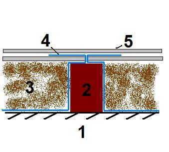

кто как маяки делает, у меня идея была, саморезы по всей квартире выставить, имею лазерный невелир, на саморезы профиль кинуть ПП 28х27 как рельсы и сдвигая его, правилом, керамзитный песок разравнивать.
но вроде бы все ничего, но есть вроде как НО - под керазитом должны быть пленка чтобы керамзит не набирал влагу с перекрытий, а как быть если я дюбелями с саморезами все истыкаю??? или это совсем пофиг и незначительно? подскажите как сделать маяки может лучше по другому...или как то иначе
смотрел я это видео, как маяки то они делают????, что и из чего, на глаз высота чтоли? по пузырьковому уровню налажать в две секунды и врут они все безбожно. как они двигают их???
делали так, прикинули высоту, рассыпали засыпку (не всегда использовали керамзит), выспавили ровные бруски (чуть меньше 2 м, чтобы правило доставало), подсыпали, разравняли, немного уплотняли, аккуратно достали бруски, пустоты от них засыпали и заровняли, уложили.
работали несколько человек, листы всегда должны быть на росвном слое, что бы не было пустот, и не свисали с ровной засыпки.
пленку использовали всегда, и почти всегда подворачивали по краям под листы.

я например всегда использую профили либо потолочный либо эконом при большой длинне сдвигаем их

вот фото

на первой фотке в посте 307 видно что маячки не вытаскивают и оставляют в засыпке? Где то читал технологию, так вот самая распространенная ошибка это когда оставляют маячки, через 2-3 недели появляются косяки

в этом видео маяки делаются с помощью самодельных направляющих (аналог оригинала): насыпается засыпка, по нулевому уровню сверху устанавливаются направляющие (можно и лазером), лишнее убирается поперечным профилем. Можно и ГКЛ профиля и бруски, только ямки засыпать, после того как убрали. Саморезы не надо.
конечно они снимаются просто тут площядь 14 метров и маяки сдвигаются вперед
