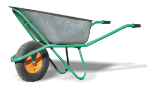

Посоветуйте, какую тачку лучше брать для садово-строительных работ, потому как опыт с одноколесной пневматикой есть (нравится), а с двухолесной нет, может кто пробывал и тут и другую и может сказать в чем +\- той и другой в сравнении???

Двухколесная гораздо устойчивее, но менее маневреннее. Мне больше нравится двухколесная. она проходит там где одноколесная проходит с огромными проблемами. А если еще и почва рыхлая или вязкая, то двухколесная вне конкуренции.
2Emperor Родственник долго(года четыре) пользовался двухколесной тачкой. Сейчас купили одноколесную. Мнение однозначное - только одноколесная. И по проходимости и по удобству. Успехов
Регистрация: 24.01.2007 Санкт-Петербург Сообщений: 761
На даче 5 одноколесных и одна 2-х. Если работы на ровной (спланированной) дороге без ухабов , то
2-х однозначно лучше. Еслли дорожки узкие и неровные(даже широкие),то лучше одноколесная.
Короче уговорили - возьму и вторую одноколесную, а то маневренность сильно важна, всем спасибо!

у меня в эксплуатации одноколесная тачка и двухколесная самодельная тележка для длиномеров.
обратите внимание на колеса.
как сделана втулка колеса, какие подшипники стоят , если они вообще конечно есть.
в тачки Vinco 311 ZP PROFI ставят обычные подшипники, правда иногда запресовывают криво.
в самодельную тележку брал два колеса взамен китайских. одно сперва плохо вращалось .
дополнительных сальников нет.
в китайские колеса шарики насыпают в чашку и завальцовывают узел.
боковой нагрузки колесо не держит. появляются люфты
двухколесная тачка с такими колесами долго не проживет.
на фото колесо 1401. на тачки ставят побольше типа 2406.
сделаны одинакого.
на такое колесо лучше сразу купить пыльник похожего диаметра., потому что подшипники промазать очень тяжело.

обратите еще внимание на упор перед колесом.
если спереди труба , чтобы не нагрузили , опрокидывать легко и кузов не помордуете.
если спереди ограничителей нет, т.е. колесо и кузов, т. получается нагрузка на кузов и еще нехилая на спину, в момент опрокидывания, чтобы тачка вперед не улетела.
есть промежуточный вариант садовая с упором. упор делают из тонкой жестянки.
если кузов больше 60л , то может сложиться.
поэтому я за строительный вариант , как более надежный .
