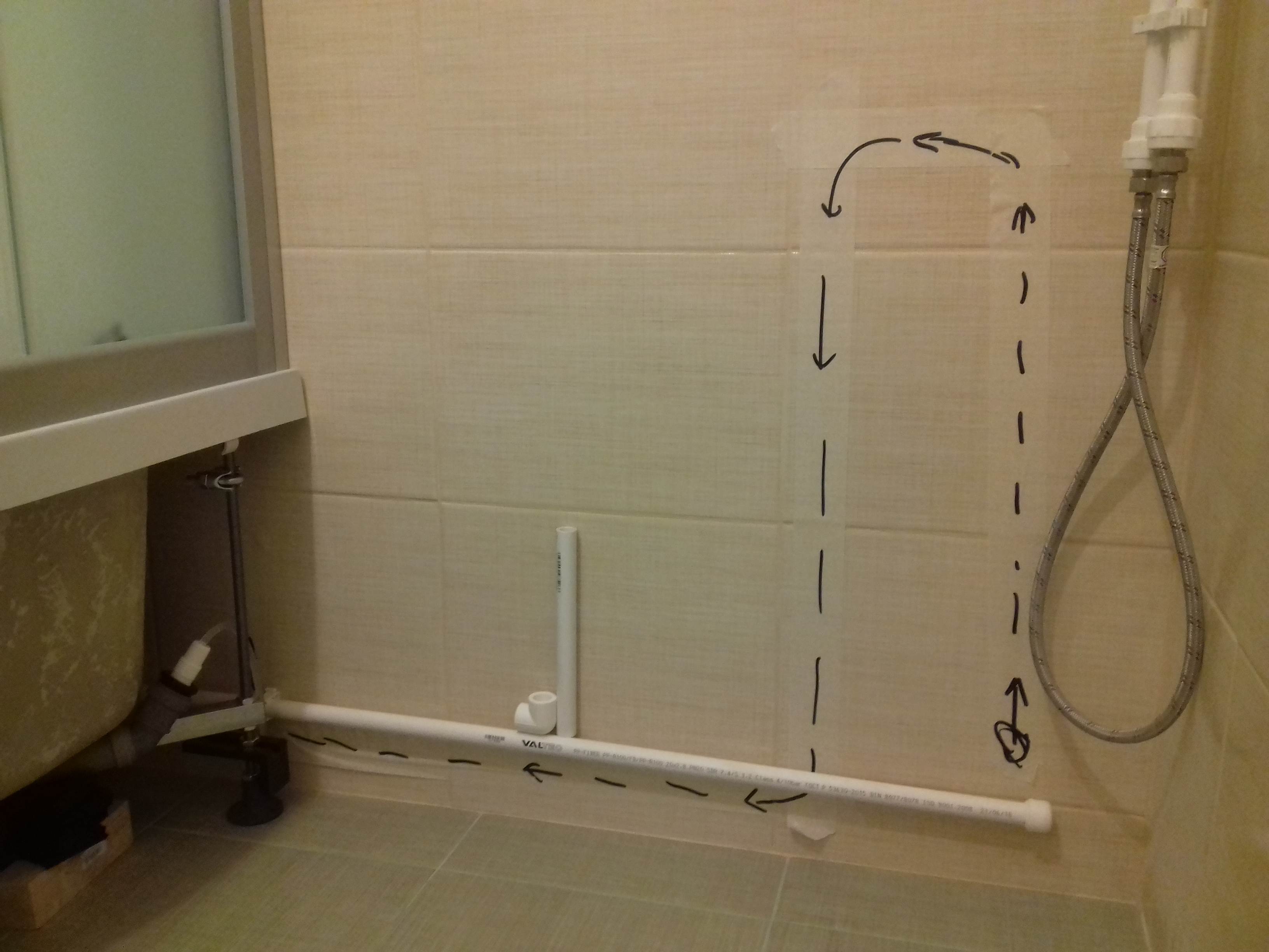

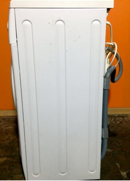

Допустимо ли такое подключение слива с/м как на фото?? Канализационная труба 40 ø всегда сухая - на нее только с/м работает. Могу немного поднять сливной шланг по зеленной линии, но для меня отдельная морока будет его в таком положении закрепить.

poha, смысл его поднимать, когда вывод канализации устанавливают на высоте 600-900мм

poha, сливной шланг выходит из машины на высоте 55 см?

cineman, нет, выходит снизу, верхняя заводская клипса на высоте 55 см после которой я и гну шланг

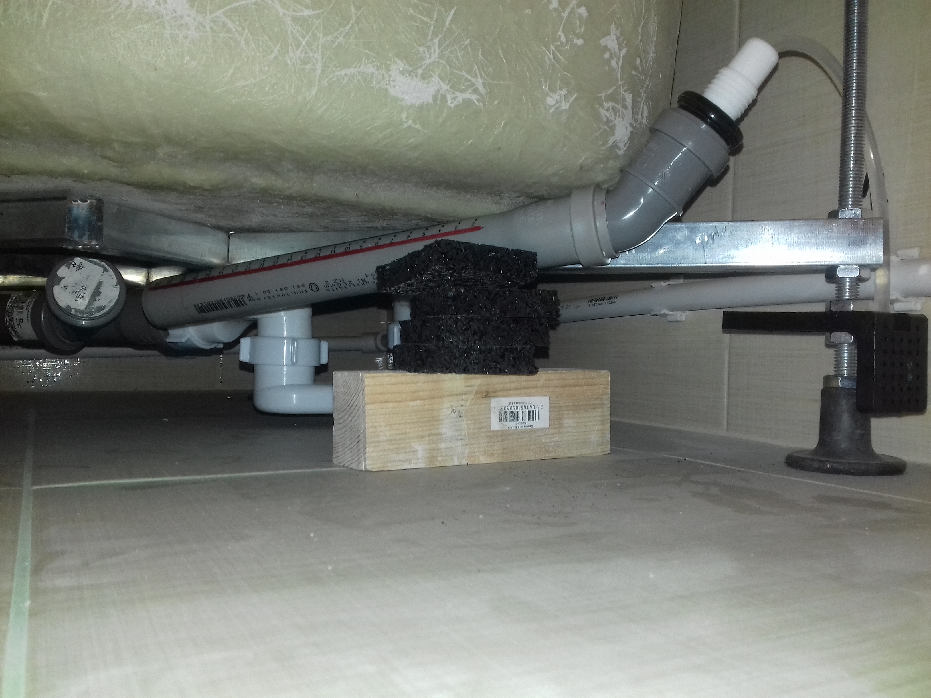

У самого так две машинки подключены. Одна под ванной, вторая под душевой кабинкой (там глубокий поддон, но он ниже ванны).

poha, в состоянии, как на фото, проблема может возникнуть лишь спустя время, при сильном засорении фильтра перед сливным насосом.

Вот мое, работает. https://mastergrad.com/forums/t288980-porugayte-sliv-stiralki/
Трубу канализации еще нарастил по максимуму наверх.

poha, Есть предложение подумать , чем регламентируется и ограничивается положение ВЕРХНЕЙ петли . :flirt Там , где у вас 55 см.
