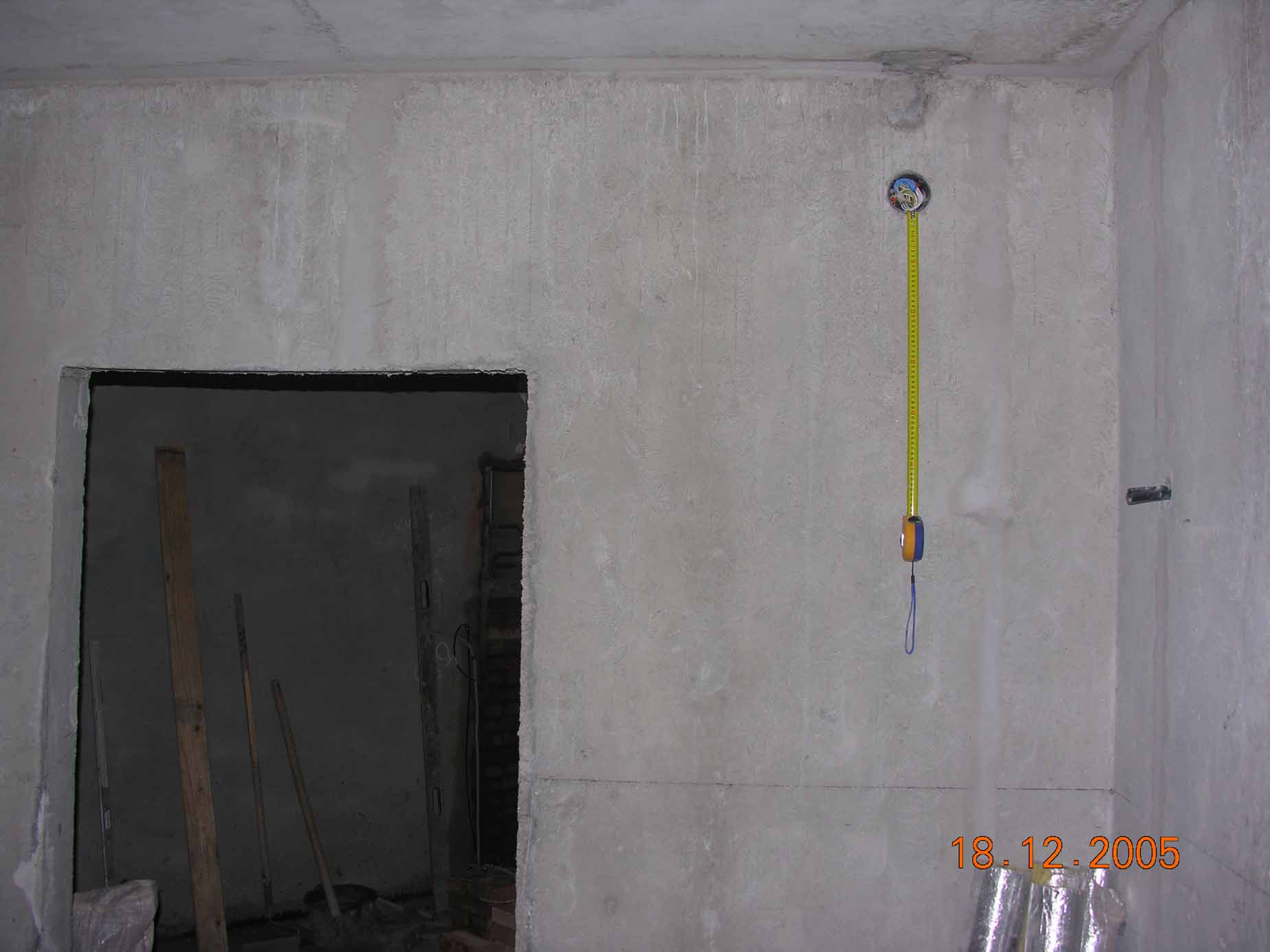

Несколько фоток сегодня сделал. Двухметровое правило неудобно удному держать и фоткать, поэтому на них метровое к стенкам прикладывал (есс-нно, вертикальность тоже проверял, а не только "плоскость"). Место для фоток выбрано наугад (остальные стены тоже проверял, но двухметровым правилом - там что-то похожее по ровности). Насчет точности монолитных домов. Мне только что меняли стяжку на 150кв.м (трищины и бухтение было). До снятия старой ремонтники в один голос убеждали, что на такой площади перепад основы (монолита под стяжкой) обычно не менее 5-7см. Реально оказалось 2.5см на всю квартиру. 2fbi,

Так Вы в пределах одной опалубки проверяли,а если шов в середине уровня?И уровень 2 м?
У же сейчас видны заметные неровности,но в приципе,если при переходе через шов ольших провалов/выступов не будет,а сверху будут обои,то можно ограничиться заделкой раковин гипсовой шпаклевкой,а сверху тянуть Ветонитом ЛР+ например.

Нет, не только в пределах одной опалубки. Я уже писал выше, что на стыках одно опалубки с другой есть впадины, частично выровненые раствором самими строителями. Но не более 4мм (именно впадины, ширина до 10см). А горизонтальных швов на стенах у меня нет (только вертикальные примерно через 1.5м).
ДОКА написал :
Ну да?Это не отклонение,это реальный завал!
Отклонение в 8-10мм/3м уже хорошо видно.
Я стараюсь допускать не более 3-4мм/м,больше 5 считаю браком.

Пробовал именно так: на этом шве провалы до 4мм (влево и вправо от шва на удалении 5-6см), а остальное - в линию +-(2-3)мм. Точнее даже не сам пробовал, а вместе с прорабом ходили, котрый мне 1см Ротбанда предлагал. Он и пытался найти место, где "косяки" есть. Именно так искал, как Вы говорите. Найти не удалось. Тогда плюнул и сказал: "тоньше 10мм никто Ротбандом не делает, да и маяки не позволят"... Отакот...

А вот такой "завал" (см. фото), вернее провал, нужно штукатурить или достаточно шпаклевки по сетке? (максимум 7 мм на 1.5 м)
