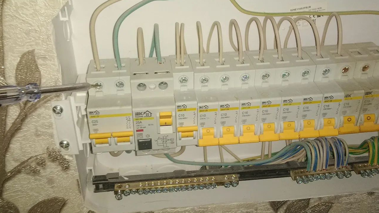

Здравствуйте. После установки розеток электриком через некоторое время внезапно отключился весь щиток. Был включен только свет на сделанном недавно выключателе, я в это время мастерил перемычки на розетках (они не были включены) и внезапно свет отключился. Автоматы щитка при этом не сработали (вроде сработало УЗО). Теперь на главном автомате в квартирном щитке нет фазы. В подъезде тоже автомат, там фаза есть. В чем может быть дело?
Сообщений: 131270
28.06.2023 в 00:30:31
Azach567, в этажном щите взведите дифф или УЗО ;)

BV, Он включен в этажном.
Сообщений: 131270
28.06.2023 в 00:45:35
Azach567, ну смотрите фазу там, на выходе автомата... На счетчике питание есть? Или он тупая механика?

28.06.2023 в 00:59:38
BV написал: Azach567, ну смотрите фазу там, на выходе автомата... На счетчике питание есть? Или он тупая механика?
BV, , да, механика. Завтра еще посмотрю.

28.06.2023 в 01:01:36
На выходе фаза есть в этажном. За день до этого я как раз таки соединил фазу и ноль в выключателе, так там все автоматы моментально стрельнули.

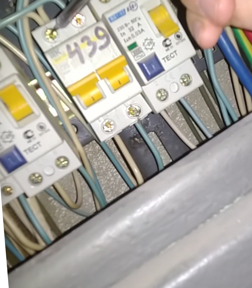

Вот кстати автоматы в подъезде
Сообщений: 131270
28.06.2023 в 06:07:01
Azach567 написал: Вот кстати автоматы в подъезде
Azach567, если хотите Свету - взведите правый рычажок, и она придет в гости)
