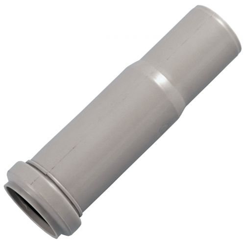

Купили квартиру в кухне сделано так, выталкивает эту чашку вниз. Надо как то герметизировать и ставить хомуты подскажите как лучше сделать. Сверху советский черный слив 60 где то мм снизу 50 серая труба, а чашка соединительная где то 70-75 мм что ли. герметил, подматывал толку нет выбивает водой видимо.

Сверху вниз: манжета, переходник чугун-пластик(тот что сейчас на фото чёрной изолентой замотан), компенсатор, раструб подрезанной снизу по размеру пластиковой трубы (тот что сейчас на фото зелёной изолентой замотан). Далее под двумя раструбами: компенсатора и трубы ставятся сантехнические хомуты, крепящие компенсатор и трубу намертво к стене. Всё. Без добавления компенсатора, одним креплением, не переберёте стояк. А без переборки невозможно проверить герметизацию стыка "чугунная труба - переходник". Вероятно там либо нет манжеты, либо она замята, либо вместо манжеты стоит кольцо.

Mazayac, да нет никакой манжеты, я туда силикона пока забил, но не помогает, потоком воды все равно сбивает серую трубу вниз. Ненамного но запах тащит. То есть надо манжету подбирать?

master.msk, Да закрепить то надо, но там еще и стык негерметичный.

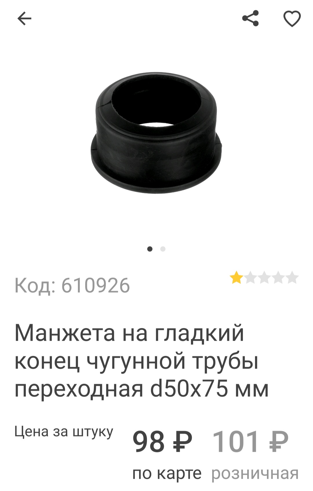

Олег77, вам надо манжету на гладкий конец трубы 75
Или манжету для тапера 75 можно так

Ожидаемо на 100%. Силикон не работает в канализационных стыках. Нужна манжета, соответствующая наружному и внутреннему диаметрам сопрягаемой трубы и переходника. Материал - желательно резина с мягкими лепестками.
