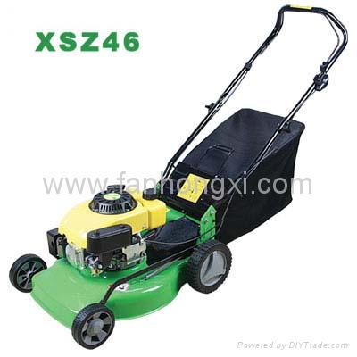

вобщем посмотрел я МТД с wolf-garten и решился на авантюру под названием красная звезда XSZ-46
первое впечатление при вскрытии коробки нормальное.
покрашено аккуратно. привинчено крепко.
из недостатков конструкции - ручки не складываются . хотя есть барашек по середине ручки, который позволяет ее легко разобрать , оставив только половинку.
собрали , заправили маслом, бензином . три раза дернули . завелась.
это приятно удивило, что без напрягов.
шум от мотора на холостых достаточно сильный.
сильнее чем на НМБ-1 с калужским движком.
есть небольшая вибрация на рукоятке.
бензином тянет от нее на всю квартиру.
в инструкции написано не храните бензин в баке внутри помещения
, как сливать из бака не неписано. .
вообще инструкция меня удивила - подробно написано как балансировать нож.
есть куча упоминаний по технике безопасности,
есть упоминание тщательно ознакомиться с инструкцией на двигатель. но самой инструкции нет.
под вопросом остались все параметры движка включая мощность.
тип масла, бензин, сервисный интервал и т.п.
мне то собственно пофигу, благо большой разницы в обслуживании с мотоблоком нет .
но вообще немного странно.
в понедельник будет отчет по полевым испытаниям.
