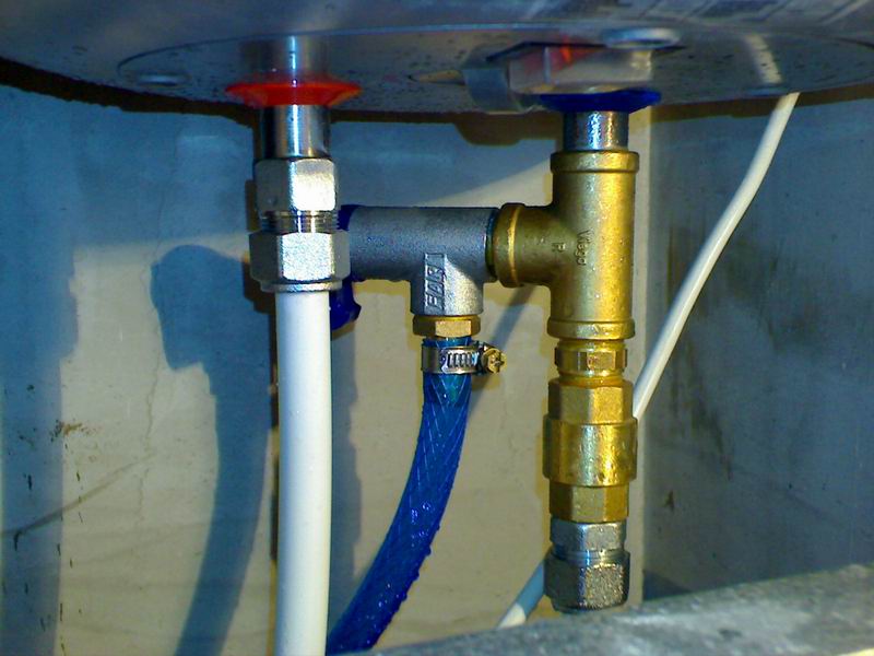

ДОКА написал :
Чтобы слить нормально воду с бойлера,надо родную порнографию менять на такой узел
за исключением некторых моделей термекса
