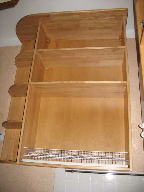

Обычная "хорошая" кухня выглядит так - корпуса из ЛДСП, а фасады из дерева или МДФ+шпон. Это напоминает показуху - типа добротный забор, а за ним - так себе домик.
А что если попробовать обратный вариант - корпус из тонированной сосны, а фасады - профиль МДФ+ПВХ и такая же вставка . Что это дает?

По фасадам это кому как, а вот корпуса из ЛДСП в производстве гораздо дешевле и технологичнее деревянных, да и проблем с ними производителю меньше. Поведет какую-либо доску, если корпус деревянный - производителю возврат, брак. Поэтому сейчас массовую мебель и делают из ЛДСП. Увы...

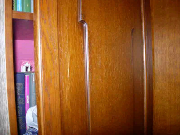

Сейчас как раз делаю себе прихожую, на мой взгляд выглядит гораздо "живее" ПВХ:

Шпон, конечно, живее ПВХ. Но со шпоном те же операции, что и с массивом - лачить, шкурить. Хочется на фасадах мебели эконом- класса выиграть в скорости - уж очень мебель затратная получается.

Однако корпус из тонированной сосны тоже нужно отделывать, да и мебельные щиты стоят недёшево...а клеить из делянок самому слишком трудоёмко.
Корпус не отнимает столько времени, сколько фасады. Мебельный щит стоит не намного дороже ЛДСП и используется с очень высоким КПД.

Я люблю массив! Мало того, при возможности изготовить себе мебель из ценных пород дерева, я отдаю предпочтение именно сосне! Нравиться она мне со своими неповторимыми сучками и светлым цветом...
И кухня на Вашем рисунке смотриться симпатично и живо! Но..Не верю я в практичность корпусов из массива. Небольшие перепады влажности - и хана всему труду....
В том-то и проблема, что жесткой задней стенки мало, надо еще прочное соединение каркаса, конфирматы и подобный крепеж здесь не подойдут.
Корпус из массива от перепадов влажности (в разумных пределах) не пострадает. Но только при условии правильной конструкции (учитывающей возможные колебания размеров) и хорошего, по уму высушенного материала.
Конечно, я во всем согласен с IS.
В корпусе из массива не должно быть свободно лежащих полок- все детали связаны. Влажность материала и качество склейки обязаны быть на уровне. У меня есть фото шкафа из сосны середины 19 века - еще послужит!
