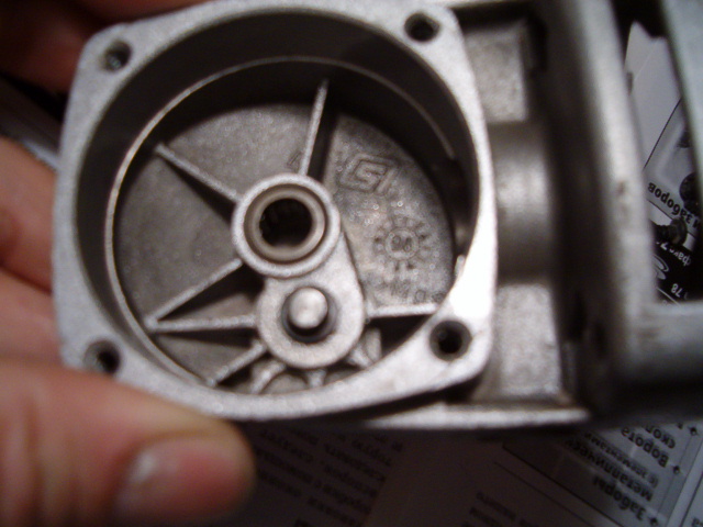

Господа, Вы бы хотя бы номера артикулы моделей называли, а то просто "Sparky-Elmos-Bosch.УШМ.". Фото тоже не помешали бы.
Регистрация: 29.10.2005 Волгоград Сообщений: 111
Ниже взрыв схема подскажите о какой втулке речь, да и шестерни вроде косозубые

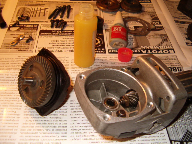

roland petrov написал :
Разобрал УШМ Атлас Копко AG 715-125X (98 года).
А там...шестерни косозубые,мелкий зуб (поэтому работает тихо).
Попросил товарища разобрать редуктор Милуоки AG8-125 - шестерни прямозубые. Задача!
in my humble opinion
Регистрация: 29.10.2005 Москва Сообщений: 39258
[QUOTE=roland petrov]
А что это у Вас за желтая субстанция в тюбике на фото?
Kvost написал :
2Kvost:
Наверно ,сейчас Аег,(Атлас,Милуоки ) упрощают (удешевляют) свою продукцию.Косозубый редуктор сложнее сделать,но зато плавнее ход и тише работает.У меня Атлас старый (проверенный) ,98 года ,но на шестеренках износа незаметно ,на глаз.Подшипник передний ротора ,недавно заменил - вот и все поломки.
[QUOTE=Kvost]
Смазка "Макита желтая" для редукторов. Единственная смазка от производителей инструмента ,которую можно купить в магазине.
