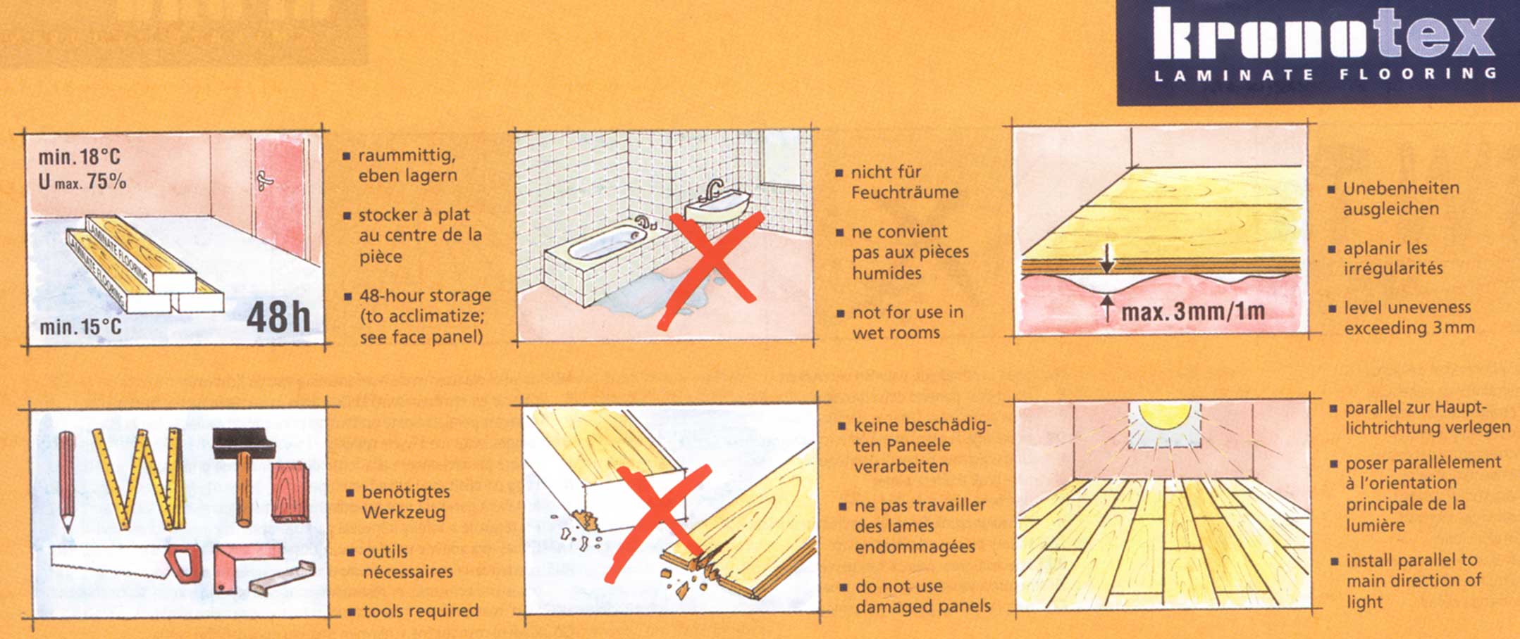

он не любит локальные выступы/впадины более 3мм (как меня правильно поправили).
Т.е. берем 2-х метровое правило и прикладываем его к стяжке
смотрим на щель между стяжкой и правилом если больше 3мм отмечаем карандашом "плохое место". Перетаскиваем правило и снова проверяем с пометками. и так по всей стяжке (надеюсь стяжка уже обеспылена и загрунтована) теперь имея карту "неисправностей" можно применить например плиточный клей для заделки ямок. Разравнивать тем же правилом или саморастекайкой заливая в места ямок но тут ввиду уклона всего пола надо подобрать правильную текучесть (количество воды) чтоб и растекалось но не убегало в сторону уклона. Помогать растекаться тоже правилом.

Это в СНиПе такие параметры заданы. Их, естественно, не совсем с потолка взяли. В своё время такие цифры присутствовали на всех без исключения попадавшихся мне ламинатах. Даже на Перго, который всегда славился скорее пропагандой, нежели качеством.
Цифры 3 мм на 1 метр я впервые увидел года 3 назад. На мой взгляд, это стало результатом очередного витка конкурентной борьбы на европейском рынке ламинатов. Борьбы, прежде всего, двух мегаконцернов – Таркетт и Кроно. А потом к ним присоединились и остальные.
В принципе, по моему глубокому убеждению, старые цифры: 2 мм на 2 метра – изначально брались с существенным запасом и были актуальны для «слабого» ламината «двадцатых» классов. По той причине, что усилие на разрыв там, если не ошибаюсь, менее 500 кг.
Так что три к одному – это вполне нормально для ламината не ниже 31-го класса, хотя СНиП никто пока не отменял.
