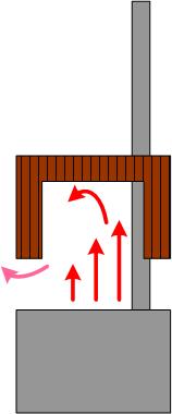

На первом этаже я сделал печь по принципу "тепловой колокол", а камин на втором этаже. Конструкция плучилась достаточно легкой и эффективной.
а что такое тепловой колокол?
подскажите где проект брали?
Спасибо.
думаю отапливать два этажа раздельно либо ставить систему отопления водяную от печи
Обычно, труба внутри печи делает несколько "оборотов"... за счет этого достигается максимальная теплоотдача при топке, но и печь получается значительно тяжелее.
В "колоколе" печка делается пустой внутри: просто "коробка" из кирпича (очень часто такие печи делают круглыми - раньше такое в деревянных магазинах ставили с печным отоплением, может видели), труба прямая с отверстием на уровне чуть выше дверцы топки.
Такая печь имеет несколько меньшую теплоотдачу и не имеет шестка, но у нее следующие преимущества:
Значительно легче по весу (раза в два). Соответственно меньше надо кирпича.
Так как лучше тяга, проще разжечь в ней дрова (не надо возиться с растопочтными задвижками, лучиной...).
Поднявшемуся в верхнюю часть печи теплу некуда деваться, поэтому можно смело ложиться спать не дожидаясь прогорания дров (естественно, не закрывать заслонку на трубе).
Особо чертежей нет... ибо конструкция проще некуда (просто выкладывай большой прямоугольник с маленькой трубой внутри или снаружи).
Если установить колосник чуть ниже топочной дверцы (сделать небольшой "колодец"), то можно топить торфом или даже углем.
Проще чистить трубу от сажи.
И никто не запрещает разместить внутри колокола трубы теплообменника :-)

Сделать аналог колпаковой печи, например. То есть горячий воздух поднимается вверх, нагревает объем под колпаком из кирпича. С краю выходит и идет дальше.
В колпаковых печах это происходит с дымовыми газами, Вы можете сделать это с нагретым воздухом. Вот примерно так, на уровне идеи.
Горячий воздух прогревает кирпичный колпак, в помещение попадает воздух, который несколько уже остыл. После прогрева кирпич долго сохраняет тепло и отдает его постепенно.
(Примечание: Если печь для дачи, то есть для нерегулярных наездов, то прогрев кирпичной кладки будет происходить медленно (сутки, например), с выделением конденсата... Так что для дачи лучше рассмотреть покупку Бутакова или Булерьяна)
