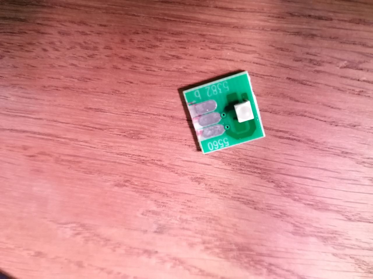

Возвращаюсь к этому вопросу, раньше не до этого было. Замененный датчик горел 2 помывки. Теперь не светит, иногда раз в 15-20 запусков загорается. Есть подозрение что все-таки не в датчике дело. Есть старый датчик на руках, он из двух половинок. Как я понимаю он склеен. Хочу проверить его, как добраться до светодиода. Разобрать только отломав корпус можно? Или нагревать?

Подключите к клемме проводов для индикатора удлиннитель и выкиньте провода наружу. Включайте машинку с подключенным стрелочным тестером. Поймете, стабильно ли индикация включается и проблема в индикаторе, или проблема в управляющем сигнале.
Датчик клееный, штатный ремонт его разбора не предполагает. По шву вскрывать ножом. Обратная сборка на клей или лучше на герметик/термоклей (легче повторно разобрать).

photo_5319211903001234836_yphoto_5319211903001234839_yТак я добрался то светодиода, нагрел феном и аккуратно ножом разрезал. Подскажите как проверить его? Сколько напряжение подать на него и где минус на плате?

Подсказку понял, только там колодка очень маленькая насколько помню, не знаю как удлинить провода. Стрелочного тестера нет, только электронный.
Решил сначала проверить светодиод на старом индикаторе, а уже потом тогда лезть или не лезть.

Начните с 3 вольт, через резистор 100Ом. Проверьте обе полярности. Не получится, дайте 5 вольт. Не сломаете, не бойтесь.
Ну, раз тестером диод проверить не можете...
Подсказка (вобщем не сильно полезная ввиду простоты задачи) - цвет приходящих проводов. Плюс цветной, белый. Минус черный, синий...
