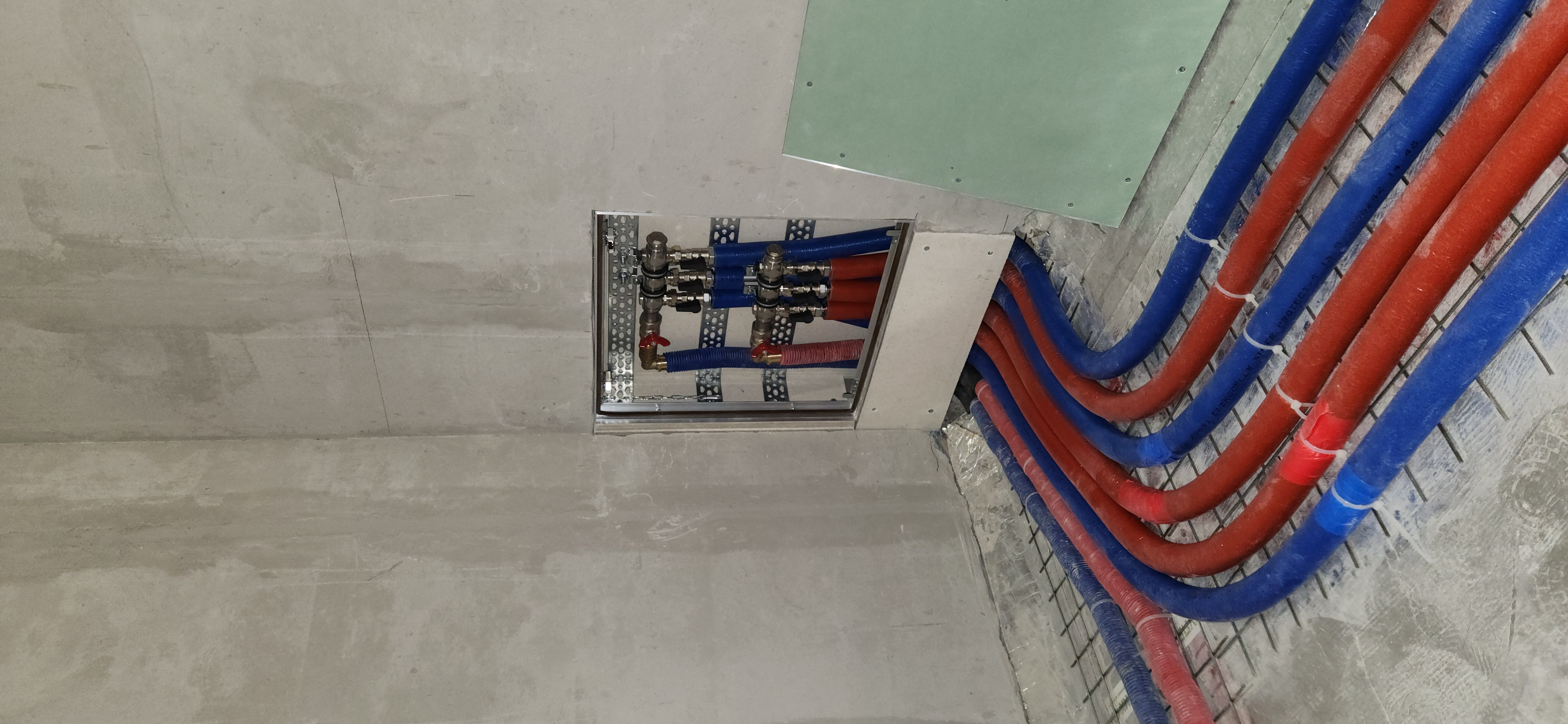

ndv,  коллектор, с регулировочными вентилями, не нужен. Температура регулируется на отопительных приборах. Ничего хорошего от этих вентилей не может быть, только хуже. Данное торговая марка мало что значит, обычный китайский коллектор. Посмотрите oventrop арт.1407155 https://oventrop-home.ru/katalog/raspredelitelnaya-grebenka-multidis-sh-2016-5-h-g--1556.html?ysclid=mabidmmm7v569821477 20240925_183531 Если нужно отключать каждый радиатор на коллекторе, хотя это не обязательно, т.к есть возможность отключать на радиаторах, можно поставить на каждый отвод коллекторов специальные шаровые краны https://oventrop-home.ru/katalog/kran-sharovyy-dn-15-dlya-otvodov-grebenki-iz-nerzhstali-1960.html

Вопрос по картинке: почему шаровые краны горизонтально, а не вертикально? Чем обусловлен выбор?
И они 3/4"? А зачем, если в этажном 1/2"?
И для чего цепочка с карабином? Что подвесить?
