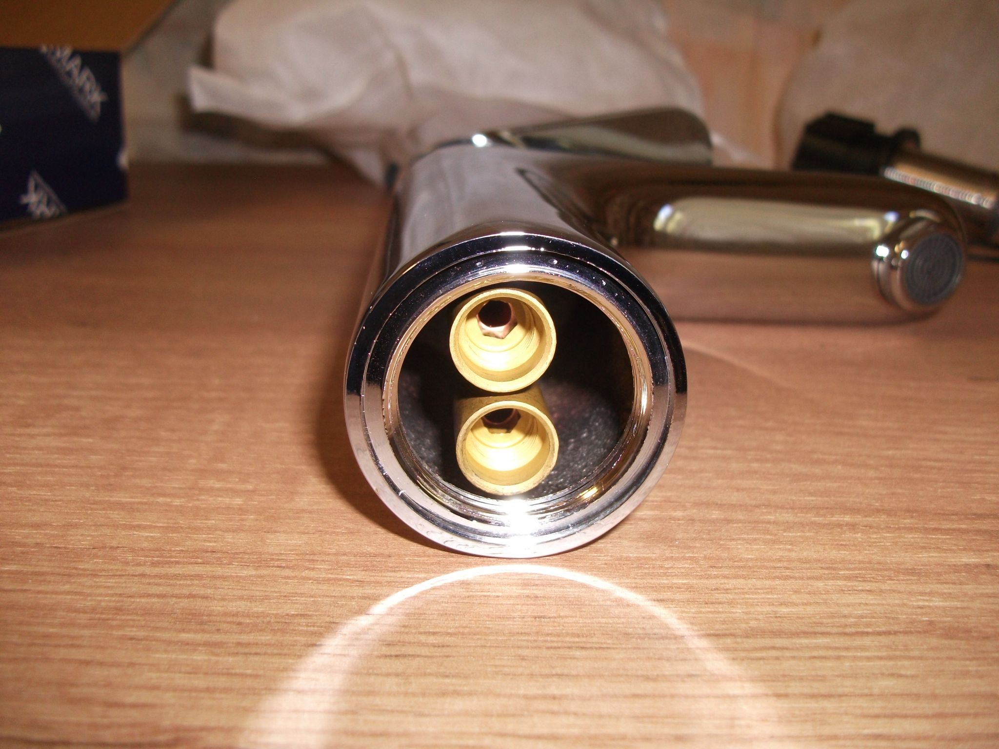

Смеситель Lemark Point LM0306C для раковины. Произведено в Республике Узбекистан по заказу ООО «Русская Арматура» crgpy331tj26tyxjvs1ey27raaa5ekffНигде не могу найти, как подсоединяются шланги к смесителю. Какая там резьба? И резьба ли...?

23.05.2025 в 08:38:47
1/2 х М10

24.05.2025 в 04:58:52
Strmgstrl написал 23.05.2025 в 08:33
На маркетплейсе смотрите фото от пользователей.
imageВидно что вкручены удлинители, резьба М10х1.

26.05.2025 в 08:02:52
strider1978 написал 24.05.2025 в 04:58
Гм... на этом фото я даже резьбы не вижу, не говоря уже о том, чтобы разглядеть, что она М10.
Кстати, такого рода удлинители в смесителе - это очень плохо?

26.05.2025 в 20:30:15
Strmgstrl написал 26.05.2025 в 08:02
Видеть не обязательно, удлинителей не так много чтобы перепутать.
А варианты? Закручивать за шланг? Пусть себе так делают те, кто это придумал.

27.05.2025 в 11:09:25
strider1978 написал 26.05.2025 в 20:30
А варианты?
Жёсткая подводка для смесителя М10.
Есть уже со штуцерами или гайками на концах: imageimage

27.05.2025 в 11:30:05
ser000 написал 27.05.2025 в 11:09
Не проходят в дыры на раковине-мойке.

27.05.2025 в 13:32:05
strider1978 написал 27.05.2025 в 11:30
Блин, я как раз собрался использовать похожие подводки... Неужели полудюймовая гайка не пролезает в отверстие диаметром 35 мм?

27.05.2025 в 13:41:21
Strmgstrl написал 27.05.2025 в 13:32
Гайка + шланг должны пролезть. Но на практике шланг подминается.

27.05.2025 в 13:54:49
strider1978 написал 27.05.2025 в 13:41
Тогда, пожалуй, есть шанс... Трубка 8 мм тоньше чем гибкий шланг. Наверное...

27.05.2025 в 15:33:11
При необходимости можно подточить. Ставил недавно смеситель лемарк с вентилями и шланги категорически отказались лезть в овальное отвестие совмесно со шпилькой для крепления - пришлось расширять отверстие.
Почему должна пролезать гайка? Когда прикручивается тонким концом через мойку, гайке при таком раскладе лезть в отверстие не надо.
