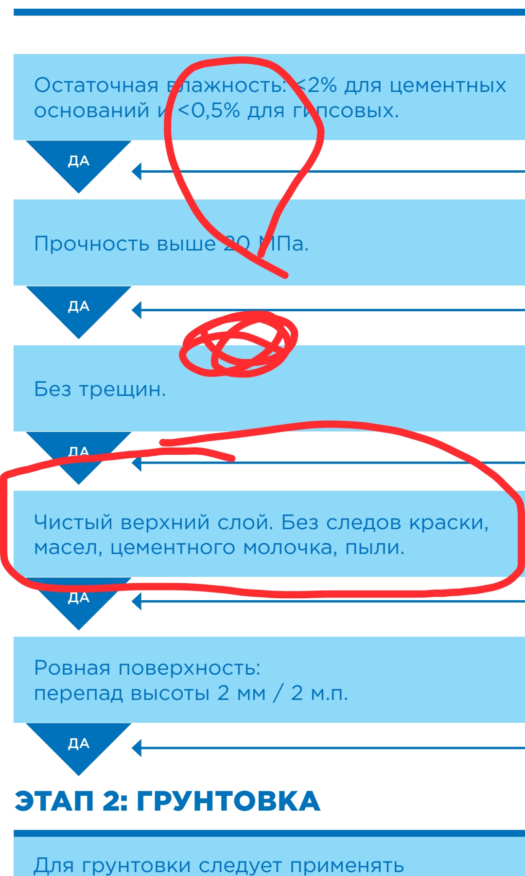

Сообщений: 131814
05.06.2025 в 18:32:24
Fazan написал 05.06.2025 в 15:22
насколько хуже? можно по краске клеить плитку? какую для этой цели лучше выбрать краску? масляную? .....
Обычно для нормальной адгезии клея в тех случаях которые знаю я - краску удаляют алмазной чашкой с пылесосом.
Варианты, без удаления краски, которые я рассматриваю как нарушение технологии подготовки основания - лучше спросите у Грея.
Читайте вот тут раздел подготовка основания
Screenshot_20250605-182811
Screenshot_20250605-183111
Вы можете делать, как хотите для себя любимого, в том числе и на отвали...нарушая любые инструкции производителей и своды правил.

06.06.2025 в 03:28:27
BV написал 05.06.2025 в 18:32
Начал читать: цементные и гипсовые -"да" прочность выше 20 мпа - "да" BV, таких штукатурок не бывает. Дальше можно не читать.
