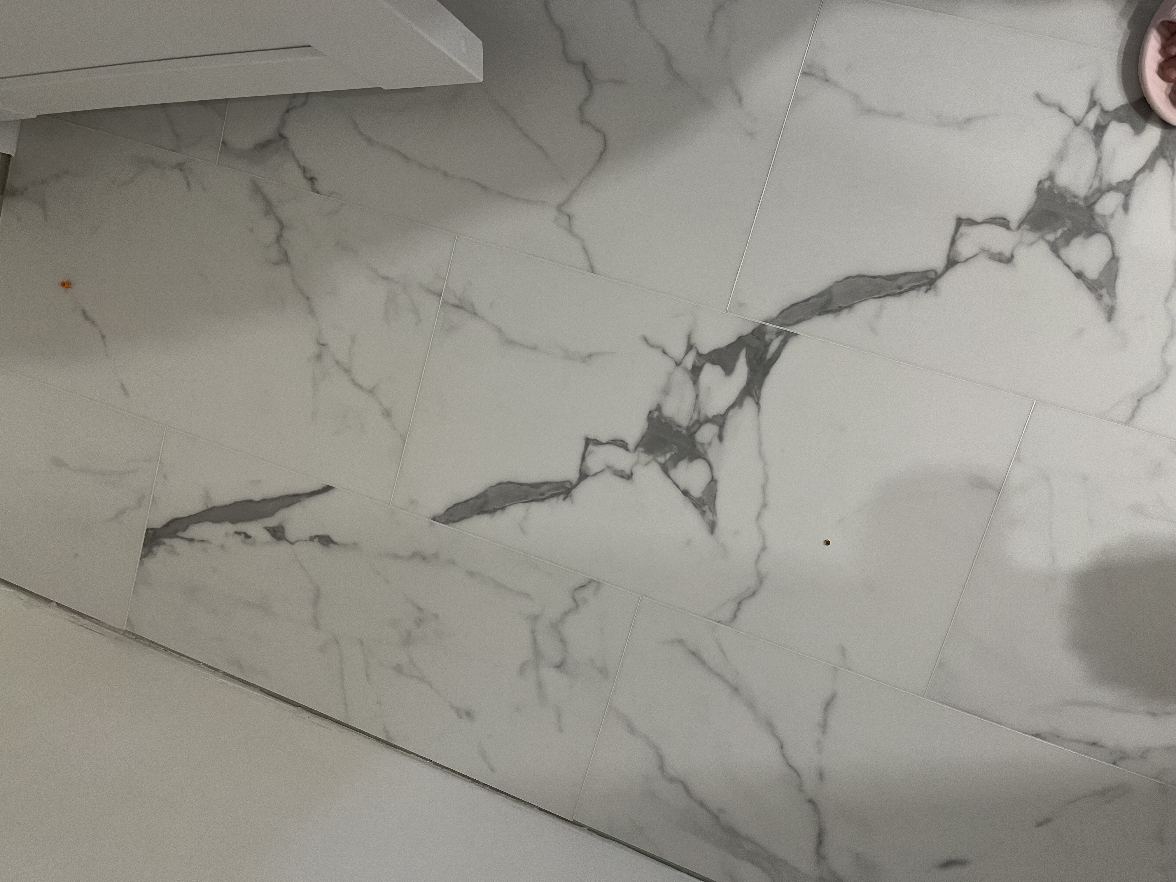

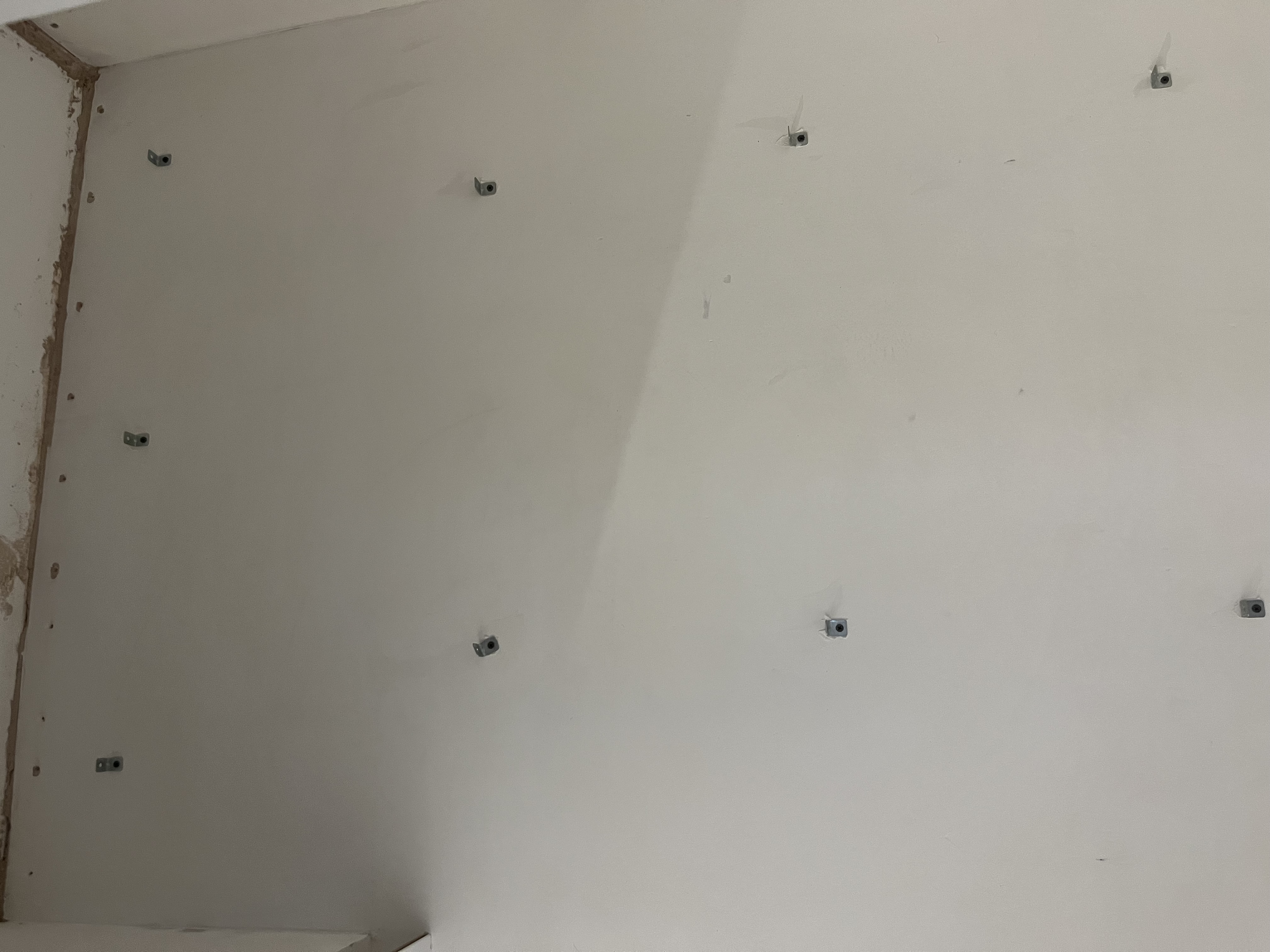

Здравствуйте, разобрали шкаф встроенный, нужно обратно смонтировать, стены собираемся зашпаклевать и обои, вопрос если снимем эти крепления железные со стены и потом не факт что потом попадем в ровень туда же, а рядом например и отверстия же станут шире, или возможно вообще не снимать железки а вокруг них поклеить? И отверстия на полу в них же можно повторно вкручивать? Устойчив ли шкаф будет вообще в одни и те же вкручивать?Спасибо12

17Kristall,  тупо заметьте все центры отверстий. Не забудьте их записать или сделать чертёж. Наверное под мет уголками пласт дюбеля? Потом, после ремонта, по замерам, нащупаете их шилом.

Во все дюбеля закрутить саморезы. Посте отделки стены саморезы находятся неодимовым магнитом.

Мишутк, через обои магнит потом найдет да?

Проверьте, сложите лист бумаги в несколько слоев, саморез с одной стороны, неодимовый магнит с другой. Сами увидите, через какую толщину бумаги и какой силы магнит ловит саморез. У меня кругленький в 1 см магнитик просто висит на стене с обоями и шпаклевкой в местах над саморезами держащими листы гипсокартона. А найдя пару точек вы по разметке найдете и все остальные легко - рекомендую перед ремонтом прислонить к стене большой лист картона или старых обоев (при ремонте по-любому покупается в рулоне для подстилания) и на нем проколоть все отверстия.
