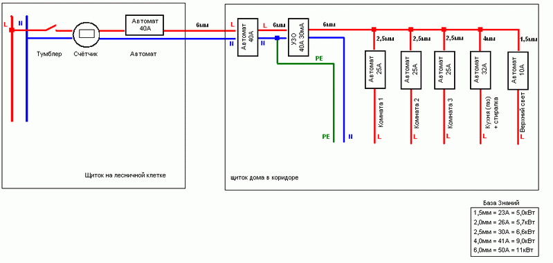

Имеется квартира "чешка" 86 года, кирпич. только приобрёл, без ремонта, буду прокладывать всю проводку заново.
что имеем:
старая проводка из алюминия 1,5 кв.мм и на входе тоже 1,5 мм
щиток на лестничной клетке выглядит так. три фазы и ноль, всё алюминий 6кв.мм. Ноль подсоединён к самому щитку (позже выложу фотку). тоесть скорее всего что ноль заземлён, електрики невменяемы, и неизвестно кто делал.
старую проводку буду использовать только для верхнего света, так как менять в нём кардинально ничего не буду нуразве что перенесу выключатели.
хотелось бы:
заземление (компъютер, стиралка, двухкеонтурный котёл, микроволновка), или его имитацию. понимаю что неполноценно, но я на 5 етаже, соседи делать ничего не будут, а самому тянуть вниз провод и его заземлять и следить за ним небуду, оч. дорого, и соседи непоймут.
нормальные провода, и не боятся подключить на одну розетку микроволновку и ел.чайник
провод везде буду использовать медный многожильный, сечения не меньше 2,5 кв.мм
предлагаю схему, посмотрите плиз и скажите рабочая ли она.
и вопросы,
кто знает как делали разводку по дому в "чешках". интересует действительно ли ноль заземлён
"Тумблер" заменяется на неавтоматический выключатель, предпочтительно двухполюсный.
Входной автомат в квартирном щитке - тоже.
PE упраздняется до лучших времён, третью жилу в проводах нигде и ни с чем не соединять (оба конца каждого проводника - нигде).
Номинал УЗО желательно увеличить до 63А/30мА, лучше тип А (но и АС лучше, чем ничего).

Maks2002 написал :
Если вы решили заняться ремонтом серьезно то:
Проложите новый ввод в квартиру от стояка ВВГ3х6 (в гофре или эл. плинтусе по коридору).
2."Тумблер" на схеме это наверно пакетный выключатель? Он размыкает и фазу и ноль одновременно?
Ставте не одно общее УЗО, а на каждую группу своё, розетки комнат можно объединить в одну группу,стиральную машину отдельно от розеток кухни,а свет достаточно защитить обычным автоматом (это я к тому если не уложитесь по финансам)
РЕN на отдельную шину, с нулем объединять не рекомендую (см. п.1)
2эл. любитель 2ВТБ!
УЗО меряет ток утечки, если он больше заданого значения (10, 30, 100 мА) то УЗО отключается, вопрос куда будет идти утечка, если в квартире будет присутствовать только ноль и фаза, тоесть любое сопротивление (в том числе и тела человека) будет востприниматся как какойто прибор.
если моя схема рабочая то тут также будет учитыватся (и выключатся УЗО) при пробое на корпус.
если я прав в принципе работы УЗО то без третего провода УЗО сводится к обыкновеннуму выключателю при том не автоматического.
если я не прав то обясните плиз коротко.

Maks2002 написал :
да именно он, незнаю но фазу точно отсекает, а если и ноль то сделаю так чтобы не отсекал
Нужно как раз,чтоб отсекал, просто у вас в схеме разрывается только фаза.
Maks2002 написал :
разве что в удобстве
а еще в надежности и безопасности (в вашем варианте если в какой нибудь из розеток прошла утечка на корпус отрубается вся квартира. Ну, а по поводу:

Maks2002 написал :
Да я несовсем компетентен в новых устройствах так как с ними не сталкивался. но пройдясь по нескольким сайтам на всех нарисован человечек который одной рукой притрагивается к фазе а ногами заземлён, но извините где я в квартире найду заземление (которого кстати совсем нет) или проводник который пойдёт хотябы на ноль в обход УЗО, согласен на кухне в ванной ето вода, ну а в сухой комнате да ещё и с ковром, а какже быть с пробоем на корпус.
Если вы схватитесь за фазу, а земли у вас нет, то с вами ничего не произойдёт.
Если вы схватитесь за фазу и ноль, то вас долбанёт и никакое УЗО не поможет.
Если вы схватитесь за фазу (или ноль) и за (к примеру) батарею или водопроводную трубу, то УЗО отключится, не зависимо от того есть у вас заземление в проводке или нет.
Забудьте про заземление на эти 20 лет.
Ни PE, ни PEN у Вас в щитке нет и не будет до реконструкции.
УЗО сработает при утечке независимо от наличия или отсутствия PE.
Только при его наличии утечка произойдёт сразу при пробое на него,
а при отсутствии эта утечка может пойти через Ваше тело.

так наконец то нашол нормальное обяснение почему нельзя делать ноль и заземление одним проводом
Не надо забывать, что нельзя делать имитацию схемы "заземления" , соединяя в евророзетке "нулевой рабочий" и "нулевой защитный" проводники, как иногда практикуют некоторые "умельцы". Такая замена крайне опасна. Не редки случаи отгорания "рабочего нуля" в щите. После этого на корпусе Вашего холодильника, компьютера и т.д. очень прочно размещается 220В. Последствия будут примерно такими же, как и с соседом, с той разницей, что за это ни кто ответственности нести не будет, кроме того, кто сделал такое соединение. А как показывает практика, это делают сами же хозяева, т.к. считают себя достаточными специалистами, чтобы не вызывать электриков.
хотя я предлагаю немного иначе, ведь есть же УЗО которое отключится как только пойдёт ток помимо его, при том такой ток оч. маленький.
вот ещё нарыл по теме . у меня как раз так см. фотку выше
"Заземление" и "зануление"
Одним из вариантов "заземления" является "зануление". Но только не как в случае описанном выше. Дело в том, что на корпусе распределительного щита, на Вашем этаже имеется нулевой потенциал, а если точнее, нулевой провод, проходящий через этот самый щиток, просто-напросто имеет контакт с корпусом щита посредством болтового соединения. Нулевые проводники с расположенных на этом этаже квартир, тоже присоединяются к корпусу щита. Давайте рассмотрим этот момент поподробнее. Что мы видим, каждый из этих концов заведен под свой болт (на практике правда часто встречается по парное соединение этих концов). Вот как раз туда и надо подсоединять наш новоиспеченный проводник, который в последствии будет называться "заземлением".
В этой ситуации тоже есть свои нюансы. Что мешает "нулю" отгореть на входе в дом. Собственно говоря, ни чего. Остается лишь надеяться, что домов в городе меньше чем квартир, а значит и процент возникновения такой проблемы значительно меньше. Но это опять же русский "авось", который проблему не решает.
значит всё таки можно сделать так как я предлагаю, иначе бы на дверьках щитка тоже бы присутствовало напряжение (хотя в наших условиях всё возможно)?
При отгорании нулевого проводника на вводе в случае если вы проводник РЕ от ваших розеток примотали на изоленту (если я правильно понял черные примотки это ваши?) будете иметь на корпусе у всех потребителей ФАЗУ не только у себя ,но и у соседа, а дальше см.#14

Maks2002 написал :
где я в квартире найду заземление (которого кстати совсем нет) [...] в сухой комнате да ещё и с ковром
Сколько угодно. Мокрый ковёр; батареи отопления; сырые подоконники и оконные рамы; стены при затопе сверху; кабели телефонные, телевизионные, домофонные, Ethernet'ные и всякие другие. На худой конец - ёмкость собственного тела (проверить просто: стоя в сухих галошах на сухом полу - тыльной стороной кисти чиркнуть по голой "фазе" - таки ж тряхнёт! ).
Такой-же вопрос (про заземление в кватрире) возник у меня, где-то 1,5 года назад, гогда в оперативном порядке, без ремонта, менял электрику в квартире (двушка 70-х, бетон). Тоже проводку для света оставил. Кстати справился за выходные
Так вот, ещё 1,5 года назад тема была заезжена вдоль и поперёк. Ответ вам уже озвучили и вроде аргументировали (#3, #18).
Кстати, 1,5 года назад, когда нашёл аналогичную тему, то ответ был 1. Звучал ответ приблизительно так: "Нельзя. Почему - ответ ищи сам, много на эту тему уже написанно". Так-что не удивляйтесь, если доказывать вам никто ничего не будет.
Провод РЕ я нигде не подключал. Оставил, так сказать, до лучших времён.
Если PE подключить к розеткам, а "свободные" концы проводов в щитке скрутить между собой, заизолировать и больше ничего не делать - есть опасность? И если "да" - в чем?
При пробое фазы на корпус в любом приёмнике опасный потенциал появится на корпусе каждого.
К примеру, пробой будет в сухом помещении, а обнаружится это в ванной комнате при прикосновении к СМ.

Имеется дом 137 серия 80-х гг, Питер. На этаже 5 квартир 3-2-1-2-3. 16 этажный.
К моему вводному автомату приходят 2 алюм.провода земли нет. На Этажном щите оставил 2-х полюсный автомат и счетчик. Из квартиры приходит 3х6мм2. Сейчас подключено так: L в автомат, N под болт, земля соединена с счетчиком.
Как быть с PE? То же под болт? Нужно PE N из квартиры под болт и N от счетчика под болт - как на рисунке.
Думаю, что никто не понял, что вы сказали.
Нужно L и N в 2-полюсный автомат,
PE (заземление, или зануление как у вас) - прямо из квартиры, минуя ВСЕ автоматы и счетчики, нигде не разрывая, подключить на корпус этажного щитка под отдельный болт.
evgenygrig написал :
Определитесь с терминами. А то у Вас то N, то земля.
Правильно ниже
PE - прямо из квартиры, минуя ВСЕ автоматы и счетчики, нигде не разрывая, подключить на корпус этажного щитка под отдельный болт.
_Бесспорных мнений не бывает. Бывают мнения с которыми бесполезно спорить._
А от счетчика, как на картинке, к двухполюсному автомату.
Вообще сейчас получается, что мы рассматриваем схему через зад.
Смотрим ещё раз от источника. Двухполюсный автомат , далее счетчик, далее Ваш щиток, как на
с поправкой на подключение РЕ.
Так, первая картинка не имеет места быть. На щит приходит (я вижу, и думаю что в 80-х гг не делали PE(земля)) 2 провода L и N.
Имется этажный щит на нем 2-х полюсный автомат, счетчик, шина с болтами и 2-а провода L и N.
L и N заходят в 2-х полясный автомат.
далее
L заходит в счетчик и из счетчика идет в квартиру.
N идет в счетчик и из счетчика идет ....... куда?
Из квартиры выходит L, N и PE("земля")
L соединяется с счетчиком.
Куда идут N и PE?

Jail написал :
Сейчас у меня такая схема, правильная или нет или можно и такую?
конечно неправильная- у Вас РЕ и Н перепутаны на фото в посте №31
serezhiki написал :
Зовите электрика, с индикаторной отверткой, как минимум! Сейчас совсем Вас запутают. Книжки читайте. Извините за грубость.
Jail написал :
Я спрашивал какая должная быть схема.
Jail написал :
Знаете, не все во всем разбираются, потому и задают тупые вопросы.
Повторяю ещё раз, последний.
Схема, приведенная ранее верна.
Делайте всё по схеме, кроме РЕ, который в этажном щитке - под свой болт на корпус щита.

2sergey_sav Я может чего-то не понимаю, вот точная схема того что есть у меня. Это правильно? И если PE под болт то куда провод от счетчика, то же под болт?
Это вообще не правильно!
Я у Вас уже спрашивал, что за пластина над кв. щитком нарисована?
Теперь ещё, что за два проводника идут от т.н. главной линии?
2sergey_sav
По-поводу пластины: под автоматами приварены ввиде буквы П 2-е пластины на 7 болтов, вот на верхней перекладине отверстия для болтов.
По-поводу проводников: я вижу многожилную алюм.провод и к клемме прикрученны два алюм.провода которые заходят в мой автомат. Причем так у всех сделано.
Верхняя пластина - нулевая шина, нижняя пластина - РЕ.
Схему выполняйте, как я уже говорил по первоначальному рисунку
Сотрите с картинки трехжильный кабель над автоматом, что бы больше не было вопросов.
Клемму L на автомате соедините с фазным проводником (вообще то он у Вас уже подключен), клемму N автомата на верхнюю П-пластину щитка под болт. Проводник РЕ от нижней П-пластины этажного щитка неразрывно ведёте до шины РЕ Вашего квартирного щитка.
Всё.

2Valeryko Так я и неимею но провода-то из счетчика нужно соединять с чем-то, а автомат мой, у нас нет системы как в современных домах, автомат-потом счетчик и дальше автомат.
Простите но я не понял можно разжевать? Планки не друг над другом а рядом. И направление провода что от куда можно указать? Я N-провода от главного автомата не вижу.
Автомат двухполюсный?
Что к нему подключено?
Сколько отверстий занято на планках?
У Вас есть цифровой аппарат или телефон с этой функцией?
Скиньте фото Ваших щитков в тему. А то так можно долго мозги друг другу полоскать.
Jail написал :
Автомат двух полюсный legrand 03437, провода как на этой картинке все отверстия (сверху и снизу) заняты
Что за кулибин Вам это подключал?
Короче , делайте так как сказано #51.
Именно так и подключайте автомат и счетчик, как на картинке, N берите с планки с болта, РЕ тоже с планки с другого болта. Обозначьте изолентой N (синий) и РЕ (желто-зеленый).

Jail написал :
и при этом Вы тут приводите эту схему, где автомат ПЕРЕД счетчиком:
Jail написал :
Ну да!? Во всем доме? Нет везде щиты одинаковые.
то есть везде в доме автоматы подключены так, как у Вас - ПЕРЕД счетчиком? А они опломбированы?
2Valeryko В наших квартирах не стоят счетчики с автоматом, а стоят на этажной площадке. У всех было по 3 автомата 32-16-16 и счетчик.
Да все опломбированы. 2sergey_sav Ну смотрю картинку, смотрю в книгу вижу фигу. У меня есть N на входе в автомат или что-то её заменяет? Пластина в виде буквы "П" заменяет провод N? И с пластины так сказать беру N?
электрик Вам нужен! Судя по Вашим вопросам. Ну присоветуем мы, а если вы нейтраль повесите на фазу? Или после выполнения схемы ничего не включайте, а высылайте фотографию снова и ждите резолюции "Проверено, мин нет. Почти...".
Один электрик по высокой стороне работает, и ничего, у других огненный шар при подключении вилки в розетку!
2serezhiki Электрик есть т.е. был, а вопросы остались. А фазу от нейтрали отличить могу, но не все в схемах понимаю, забыл да еще и не знал. 2sergey_sav Я то же к тому скланяюсь, верну фотик и тогда ...
(фото выше, пост №13) Есть етажный щиток на котором есть два провода N и L. N заведён на корпус щитка. по схеме ноль заземлён при входе кабеля в дом. перемичек (металических полос) между етажными щитками не обнаружил, общедомовое заземление непроверял, состояния не знаю, скорее всего (99%) не обслуживается. проводники (замеряно инструментяльно и обсчитано калькулятором) стояки N=12мм2, L=12мм2. ввод в квартиру сделат 2,5мм2. всё люминий
проверял ноль в щитке пробником (такой что меряет електромагнитное излучение в том числе). так глухо, не светится светодиод. пробовал мерять напряжение !!! между фазой и нулём и между фазой и стояком отопления, - показания в 2 вольта разници при том то в одну то в другую сторону.
из чего сделал заключение что заземление в порядке.
буду настолько наглым что попрошу уважаемую публику нарисовать схему как задействовать в квартире 3 проводник который будет выполнять роль защиты (заземления, зануления).
