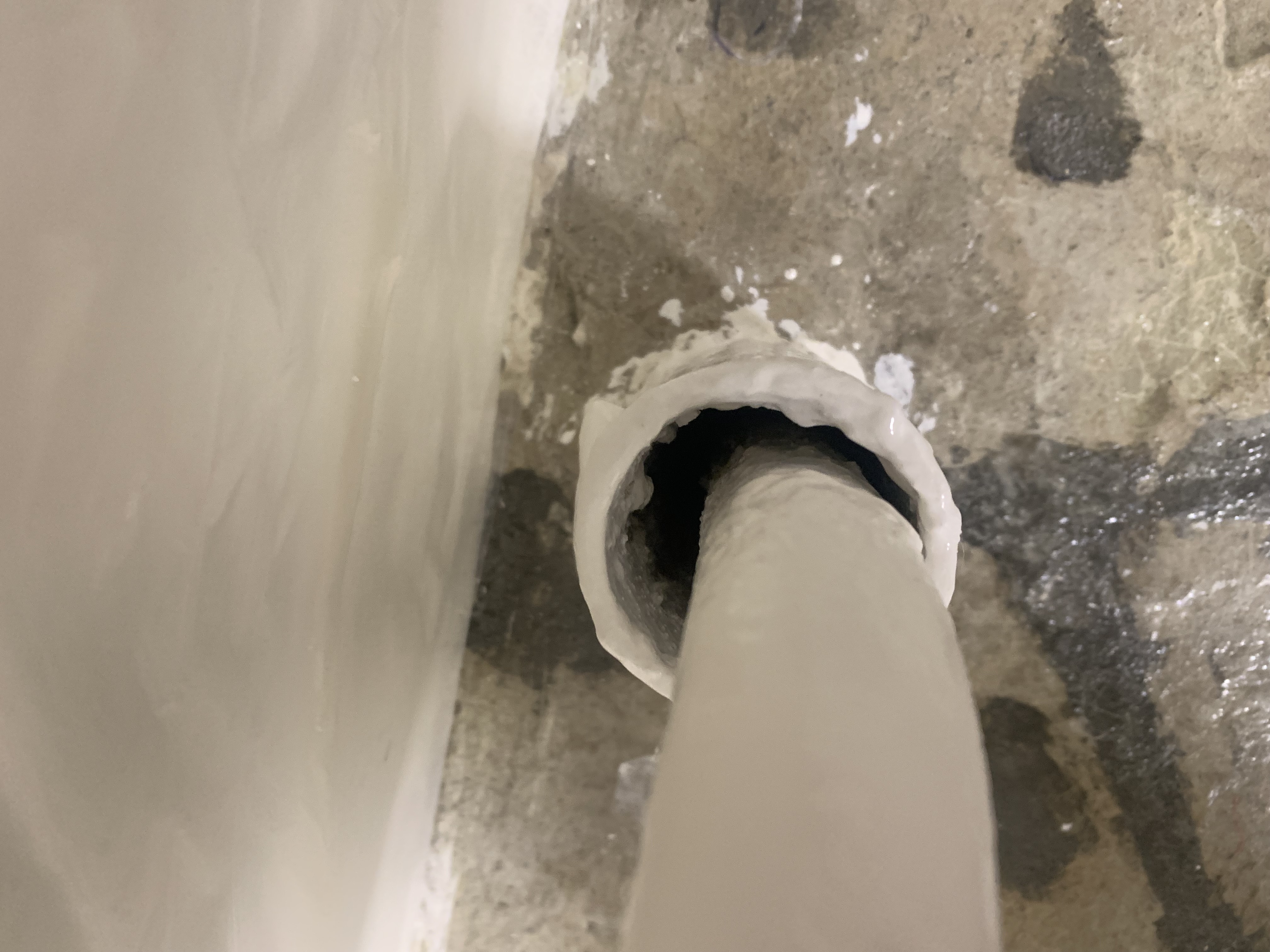

Здравствуйте, Чем заполнить зазор между межэтажной гильзой и стояком отопления ? Видел рекомендуют вибросил, но он до 150 градусов и жгут асбестовый( очень сомнительно) ! Можно ли просто вибросилом залить всю гильзу, или не будет пользы ?IMG_7195

пользы для чего ? заполнить можно чем угодно , пеной , герметом , гипсом, замазкой

Master_flomaster333,  асбестовый шнур для этих целей идеально подходит.

Не сомневайтесь - это написано в СНИП. Можно базальтовый.

Каменная минвата. Не гниёт, хорошо заполняет (с утрамбовыванием), не горит. Улучшает ШИ. Легко заменяется при необходимости.

Любой шнур запихивать удобнее. https://yandex.ru/search/touch/?text=%D1%88%D0%BD%D1%83%D1%80+%D0%BE%D0%B3%D0%BD%D0%B5%D1%81%D1%82%D0%BE%D0%B9%D0%BA%D0%B8%D0%B9&lr=213
А пока минвату запихнешь - размельчится на волокна. Пробовал - больше не хочется)
Можно и кабель ПРКС запихнуть вот такой https://ozon.ru/t/7i2kMVm или оболочку от него.
Или РКГМ
Ну если есть в остатках. Или силиконовую термостойкую трубку.
Но шнур лучше - плотнее набивается и не сминается при подвижках стояка.

Заполнить звукопоглотителем - каменная, стеклянная вата. Сверху нетвердеющий нейтральный герметик. Между стяжкой и гильзой - герметик.

То же с потолком.

BV, вот есть сомнения сколько я этого шнура туда засуну, см 10 максимум и то будет с одной стороны, не проще просто всю полость залить вибросилом или обязательно использовать наполнитель ?

Master_flomaster333, ну а понадобиться стояк ремонтировать - как его потом выбивать если всю глубину в вибросиле схвачено? Поэтому что-нибудь легкоудаляемое и сверху герметик
