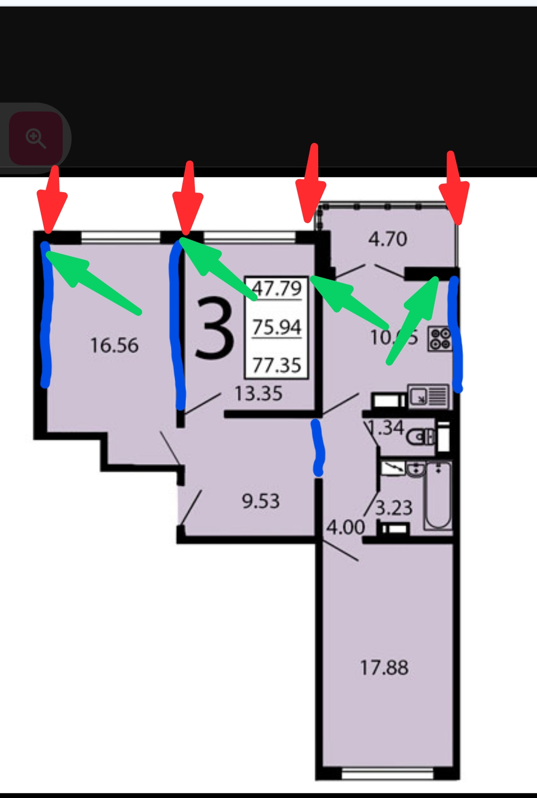

Здравствуйте, закончив ремонт обнаружил, что с розеток поддувает, с потолка поддувает и в целом в квартире не так тепло, как в такой же квартире в соседнем подъезде.Арендодатель мне говорил, что у него кваритра считается торцевой, хоть и находится посреди дома и потом нормы на отопление выше.В сочетании с отлично работающей вентиляцией в ванной холодно даже если все окна в квартире закрыты.Дом новостройка, панельный.Вопрос - если заказать переделку межпанельных швов, то это может помочь улучшить ситуацию?

Снимок экрана 2025-12-27 144818Вот такой вот дом. Зеленым - где тепло в квартире, а красным где прохладно в квартире. Поток воздуха, не сильный, но ощущается если руку поднести, идет из старых розеток - тех, что идут в пластиковых трубах\каналах внутри панели. И там где из розетки дует стена прохладная.Снимок экрана 2025-12-27 145212 Еще когда ковырялся в целях подравнивания пола, то в центре квартиры расковыривал стык плит перекрытия и из него в меня прям ветер дул из пустоты, хотя центр квартиры вроде. Вот на планировке отметил синим где дует, эти стены на картинке с карты будут на севере находиться.

Tolk написал 27.12.2025 в 14:55
Перекрытие круглопустотные плиты? Бывает, но редко.... Чаще безпустотные с каналами. Каналы выходят на торцы панелей..
Screenshot_20251227-154054
Красным - где воздух заходит с фасада в горизонтальные швы.
Зеленым - где сверлить в полость между 4мя панелями и дунуть немного! пены.

BV, забуриться буром буквально в верхний угол комнаты у потолка, если оттуда пойдет ветер, то чуть пены вдуть, я правильно понял?
