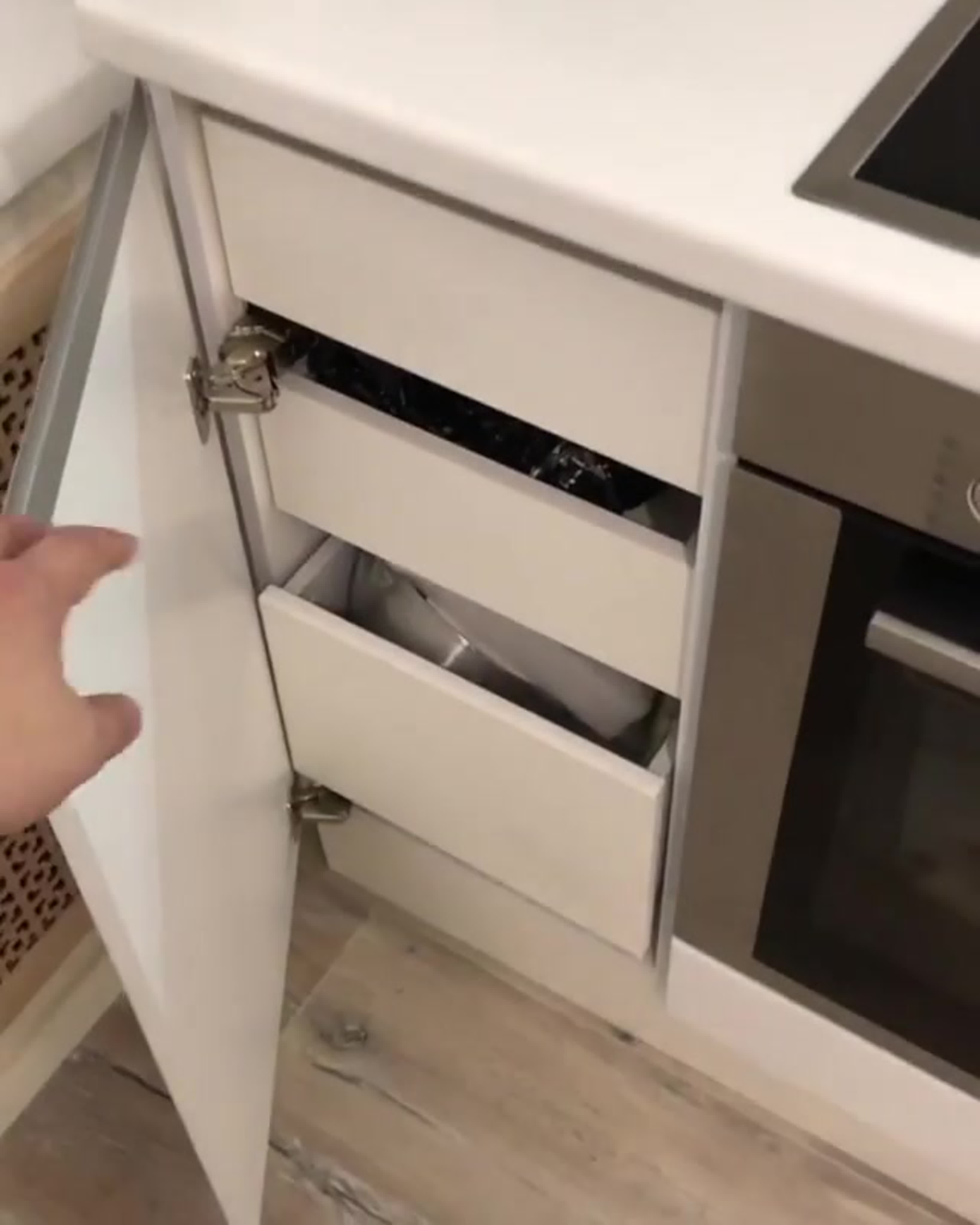

Хочу сделать распашной шкаф с ящиками внизу на скрытых направляющих.Фасады накладные Предвижу проблему - фасады при открывании будут немного выступать внутрь корпуса и не дадут ящикам выдвигаться (стандартный зазор под направляйки 5мм с каждой стороны). Слева-справа стоят другие шкафы, поэтому двери больше чем на 90 градусов не открыть, из-за чего, не могу использовать специальные петли-крокодилы.Вопрос такой - можно ли уменьшить ширину ящиков и поставить направляйку не внутрь ящика, а на боковину ящика? Или придется ставить проставки к корпусу и крепить направляшки к этим проставкам?

FTO_MAN написал 02.02.2026 в 12:23
Так эти крокодилы специально сделаны, что бы не только открывать на большой угол, но и отодвигать фасад от шкафа и соседние закрытые дверки не должны быть помехой для крокодилов, если шкафы одной глубины стоят в один ряд. Но в данном случае вероятно хватит стандартных петель, что бы не ловить распахивающиеся двери до полного раскрытия, хотя полное раскрытие удобно для лучшей освещённости. hCrY1-OoCKU\[1\]

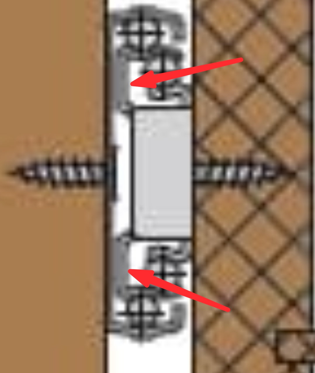

Можно конечно, так и делают на шариковых направляющих: orig\[1\]
И надо смотреть выбранную направляющую, например, картинке ниже говорит, что такая направляющая встанет без проблем без вставок для толщины: image
Возможно даже хватит без вставок, открытая дверка выступает обычно на 5-8 мм, а зазор на каждую шариковую петлю 12-13 мм (см.картинку выше): imageimage
Надо бы прикупить или посмотреть в магазине стандартные петли, возможно будет достаточно стандартных шариковых направляющих и стандартных мебельных петель с раскрытием 90-105 градусов. Если толщины не хватит, то можно смотреть вставки или просто добавить ещё одну доску по стенке, на эту же доску положить верхнюю полочку над ящиками (на картинке вообще двойная тодщина - это гарантирует отсутствие контакта ящика с открытой дверкой): image Если зазор небольшой между выдвинутым ящиком и распашным фасадом, то вероятно имеет смысл сдеать накладки, например из фторопласта, что бы края ящика не ломались и дверь не царапалась. Хотя при нормальной ламинации фасадов и без скользящей вставки может быть нормально.

ser000 написал 04.02.2026 в 10:38
Можно даже не пробовать, не хватит. Корпус ящика пройдет без проблем, а вот сама направляющая при выдвижении тут же упрется в фасад. Надо или петли 165 градусов, или делать подкладки под направляющие со стороны петель хотя бы 8-10 мм толщиной.
Не встанет. См свою же картинку: Screenshot_20260206-104729
