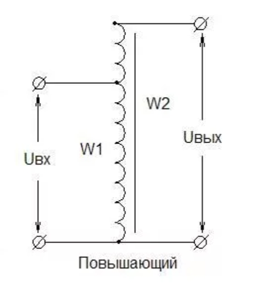

Но если очень надо меньше - есть простой вариант - включить холодильник через повышающий автотрансформатор.
На 60...100вт большой транс не нужен, и его можно просто сделать из небольшого транса с выходом на 20-30-50 вольт.
Screenshot_20260207-075832
Соединить вторичную обмотку последовательно с первичной. Если напряжение стало меньше на выходе - просто поменять местами концы вторичной.
На сколько повышать - неизвестно, так как вы не сделали первое, что нужно было сделать - измерить напряжение в сети.
Если у вас допустим 200вольт, то повышать надо примерно на 50 вольт. Потом посмотреть температуру.
И вопрос - у вас нагреватель сколько выводов? Если три - не могли вы его включить на малую мощность?
По ссылке выше - трехвыводной - это 2 ступени нагрева - то есть мощности охлаждения.
Если же регулятор барахлит (проверить!) - можно купить недорогой цифровой термостат с гистерезисом и засунуть датчик в холодильник.
