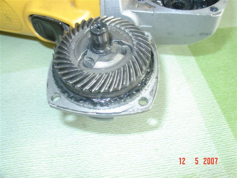

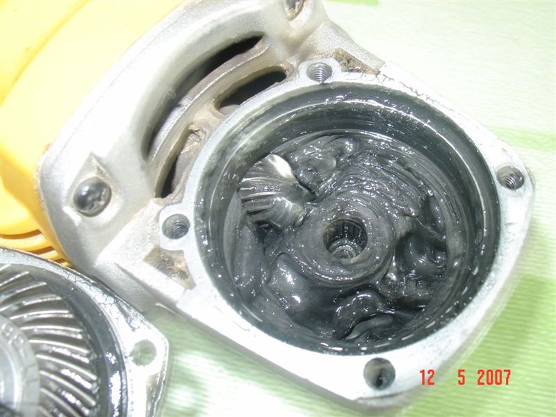

По поводу болгарки: Да не только в вольтах такие смазки идут. Бош и макита однозначно похожую по свойствам смазку закладывают, как у других обстоят дела не знаю, не разбирал. Ни чего страшного в этом нет, потому как работают по долгу и без претензий. Ведь во время работы редуктор несколько нагревается, и смазка растекаются, попадая везде куда надо.
Kamikaze написал :
А ШРУС-4 имеет такую густоту, что разлетевшись уже никогда не вернется на шестерни.
Да, это я лохонулся, потому как не занимаюсь отечественными смазками.
По простоте душевной, думая что ШРУС и в Африке ШРУС, к тому же ШРУС не российское изобретение, полагал что и смазка ШРУС-4 однотипна с буржуинскими смазками для ШРУС. Буржуинские смазки для ШРУС имеют консистенцию NLGI 1-1,5. А ШРУС-4 четко NLGI 2.
