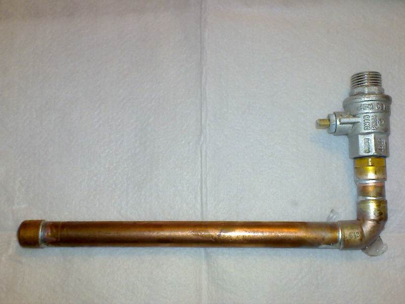

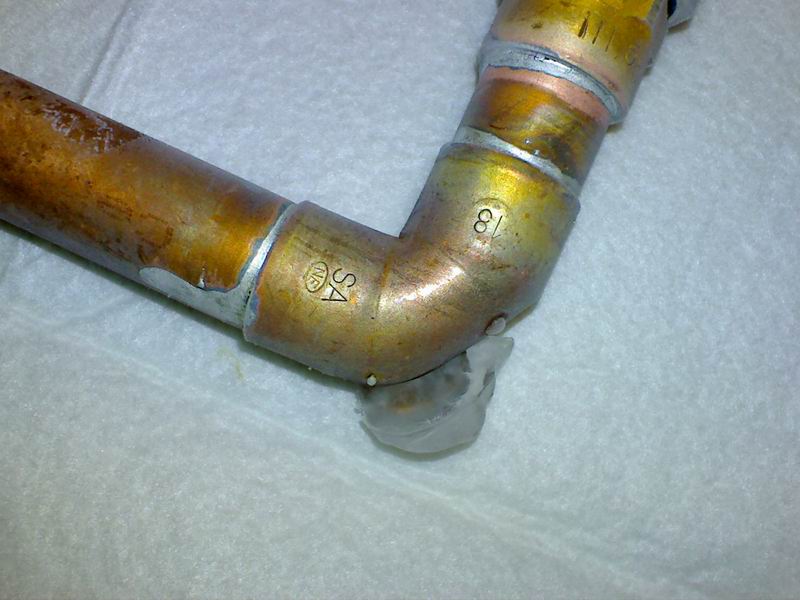

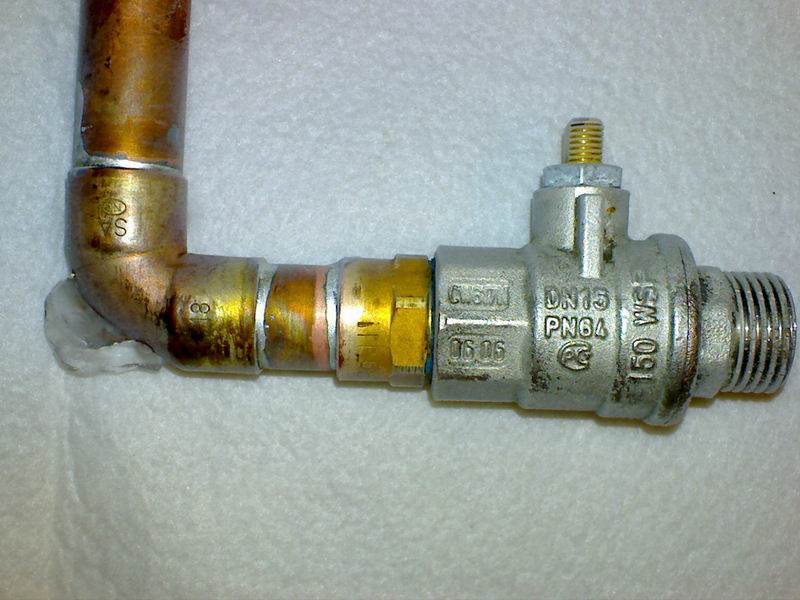

Давно хотел провести этот эксперимент,да руки не доходили.В инете встречал фотки разорванной льдом по шву медной трубы,и решил сам проверить.
Наспех спаял из остатков участок трубопровода(на качество пайки не смотрите,специально паял быстро и

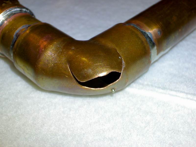

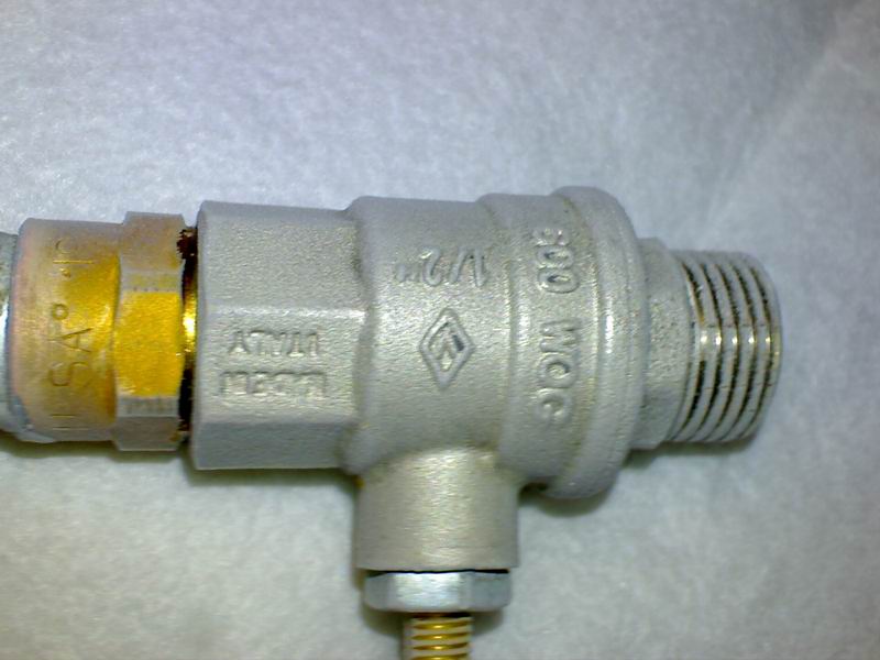

небрежно).Через кран Бугатти закачал внутрь кипяченую воду под давлением 20 бар,после чего закрыл кран.Всю конструкцию положил в морозилку.Вернулся через 12 часов-и вот результат.

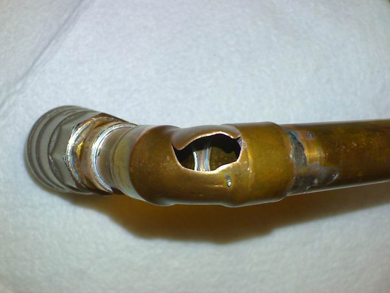

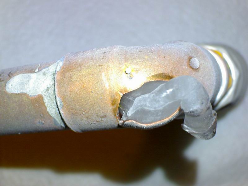

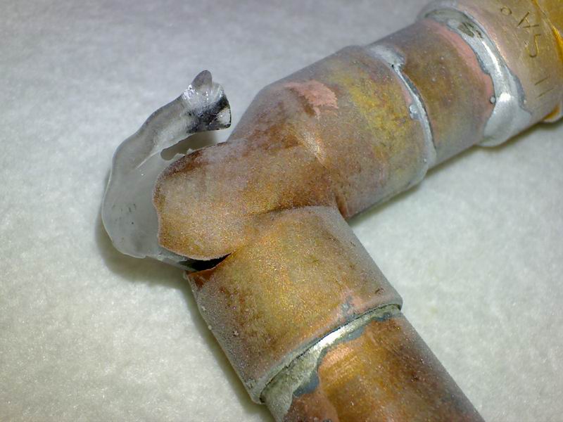

Прорыв произошел по угловому фитингу,заглушку выгнуло,она стала сферической.

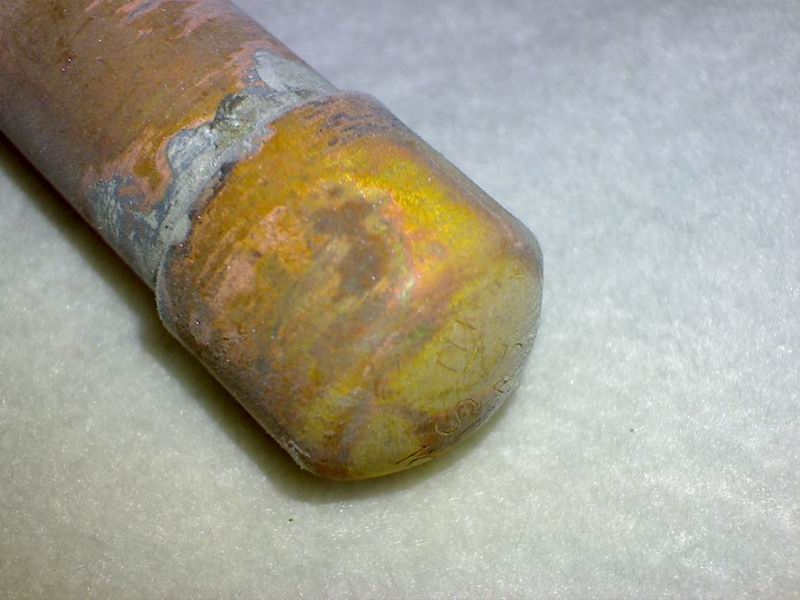

Пайка не пострадала нигде!
Материалы:
Труба Sanco KME 18 мм
Фитинги Sahna
Припой Sahna Sn97 Ag 3
Флюс-паста Sahna
Остальное-на фото.
Паял клещами Rems Hotdog 2.
И еще.
ИМХО результат-то ожидаемый. Хотя такого в жизни не довелось увидеть. Не дай Бог никому. 2ДОКА Вышлите мне плиз эту трубочку, я её починякаю Фотки выложу непременно. А потом опять заморозим. Интересно, будет ли разрушение в месте ремонта? (пайка твердым припоем)

Не,трубочку я оставлю,хороший демонстрационный образец.А к Вам встречное предложение:проведите подобный эксперимент своими силами(цена вопроса макс.100 рублей),и сравним результаты.

Копья тут ни при чём. Просто уголок - банально самое большое по площади из самых тонких мест этой конструкции. Гораздо любопытнее, и притом дешевле, был бы такой эксперимент: прямая труба без уголка, на одном конце заглушка на пайке, на другой - кран (т.е. то же самое, только без уголка). И вот тогда посмотреть, что быстрее произойдёт: оторвёт ли конец заглушки или сорвёт её всю с пайки.

Многие сомневаются в прочности пайки,просят цельной трубой разводить,а трубочка достаточно наглядно все показывает.

результат предсказуемый. Давление развивается десятки и сотни тысяч атмосфер, при условии недеформации трубы. В данном случае нагрузки на припой вообще нет. Так как трение в фитинге разгружает пайку.

Откуда там трение? Трубочка вставляется в фитинг безо всякого усилия... Имеете ввиду, что нагрузка на пипой продольная, т.е. безопасная для него? В самом деле, полосу 1см припоя продольной (вдоль оси трубы) силой фиг порвешь.
