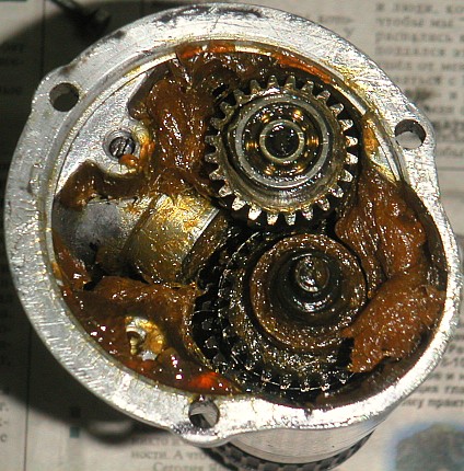

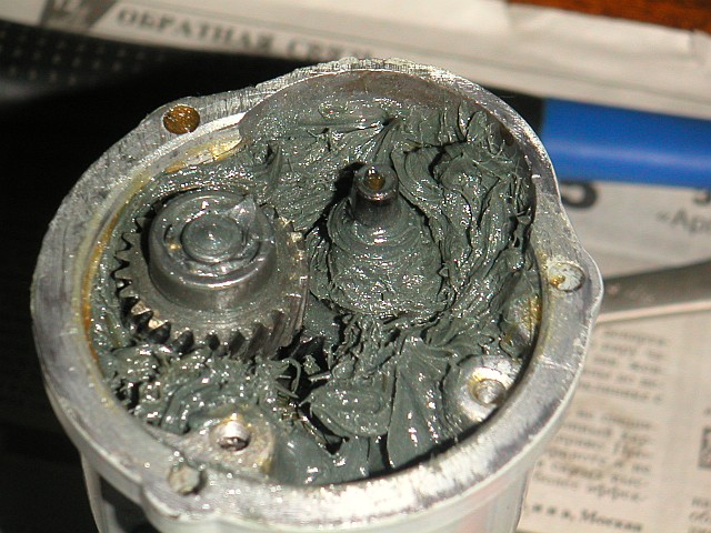

Недавно заложил туда свежий Литол-24 в замен какашки, в которую обратилась заводская смазка 16-тилетней давности. Покрутил я немного Литол, поглядел. Вроде и не совсем он сбрасывается с шестерён, но сам по себе какой-то стал чуть вспененный что ли. Боюсь, что слоится из-за центробежных сил. В общем, на фото отображена замена Литола на смазку МС-1000. Кроме прочих достоинств МС-1000 пожиже Литола (на глаз.)
МС-1000 как и Литол покручена пару минут на обеих скоростях редуктора (он 2-хскоростной.)
Кстати, почему-то с МС-1000 стали легче переключаться скорости. Синхронизатора там нет, поэтому они по-определению, не очень гладко переключаются.

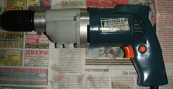

Хорошая дрель.
Согласен , у меня ее односкоростная сестра (от плоскости разъема редуктора направо (ИЭ-1202А.jpg) все идентично) уж сколько лет. Только регулировки обормотов не хватает иногда.
2n-p-n Спасибо за фотографии.
На них видно, что и Литол-24 и МС-1000 хорошо держатся в подшипниках. МС-1000, кроме того, наматывается на вал. А вот как ведет себя смазка на шестернях как-то не особо видно. Не могли бы Вы сделать макро-фото шестерен после небольшой наработки? Примерно в таком ракурсе:

2 Serg
Да, вроде место есть. Это она так фигурно навилась
2 Kamikaze
Чуть поработав, если Вы не против. Будет интереснее.
Пока могу сказать, что на зёбьях смазка в обоих случаях лежала тонким слоем. Хотя МС-1000, в силу цвета, была заметнее.

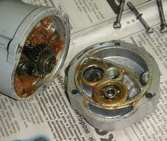

Заодно разобрал, промыл, сфотал редуктор сабжа.

2n-p-n Хорошо отмыли Интересно было бы глянуть на состояние до мойки.
Регистрация: 19.03.2007 Москва Сообщений: 16272
2 Kamikaze я словами опишу. Заодно будет совет, как и чем мыть.
Была свежая смазка и следы старой. Старая уже присохшая, её, главным образом, и пришлось смывать.
Мыть лучше всего керосином. Можно даже WD-40 (или аналогом, у меня «3ton»), фактически это тот же керосин с минералкой. Керосин отмывает очень хорошо, смазка растворяется в нём.
Перед этим (то ли с дуру, то ли ради эксперимента - сам не понял) налил туда очиститель карбюратора. Вот для карбюратора или форсунок он хорош. А тут - ни фига. Только краску с корпуса редуктора смывает хорошо. Свежая смазка в нём начинает сворачиваться, как молочный белок при окислении. А старая, полимеризовавшаяся - на месте сидит.
Конечно, внутри обойм промыть непросто. Пришлось поэтому и разбирать всё. Окунал в керосин, мыл зубной щёткой.
