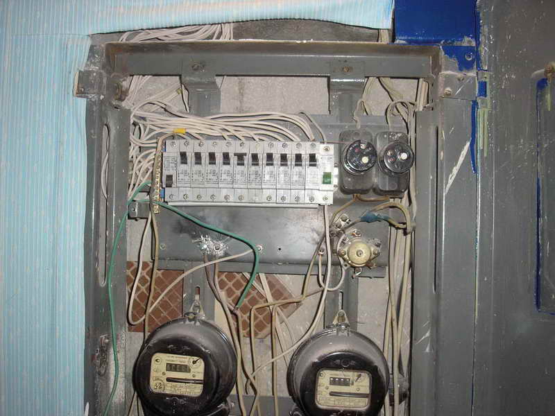

Народ! Поскажите как лучше переделать щиток. Сосед, пока меня полгода небыло, переделал свою часть (на фото слева), а я теперь думаю как-бы мне свою новую всунуть (УЗО, автоматы и т.д.). Квартира - обычная двушка. Думал проводку менять, но советуют просто добавить новую для мощных потребителей (мультисплит, электродуховка, посудомойка, теплые полы, бойлер, стиралка). Думаю протянуть от щитка магистраль и поставить часть автоматов в квартирре. Вообщем посоветуйте как лучше сделать.
Регистрация: 25.05.2006 Москва Сообщений: 33773
Docent написал :
Я могу сказать, что сосед в корне не прав, что занял практически все свободное место, не спросив о ваших планах у вас. Но оно может быть и к лучшему. Я бы поставил в этом щите автомат перед счетчиком в опечатываемом боксе, аналогичном соседскому и диффавтомат на 100 или 300мА после счетчика, а все остальное сделал уже в квартире, протянув из этажного с выхода дифа в квартирный кабель.
Все остальное - вопрос отдельный.

avmal написал :
а разве можно ставить автомат ПЕРЕД счетчиком? насколько я понял автомат должен быть после счетчика и на ток, не превышающий номинал счетчика.
Docent
ставьте автоматы в квартире - оставьте в щитке ПОСЛЕ счетчика один автомат и все.

BECHA написал :
По нормативной документации ОБЯЗАТЕЛЬНО надо ставить автомат перед счетчиком и с номиналом, ограничивающим отпущенную мощность, а не номинал счетчика.

avmal написал :
а как называется эта документация (цитирование приветствуется)? сколько себя помню, всегда электрики внимательно осматривали подвод до счетчика - чтобы не воровали электричество.

А об обязательной установке коммутационного аппарата перед счетчиком можете посмотреть, если так интересно, в СП 31-110-2003 ( пункт 16.10 ).
avmal написал :
СП 31-110-2003 ( пункт 16.10 ) прочитал - действительно нужен рубильник (не обязательно автомат) перед счетчиком. Но на мой взгляд если его не предусмотрено лучше не лезть - могут повесить все сворованное электричество.
BECHA написал :
Если вы узнаете цену модульного рубильника и сравните ее со стоимостью автомата, то вам сразу захочется поставить именно автомат.

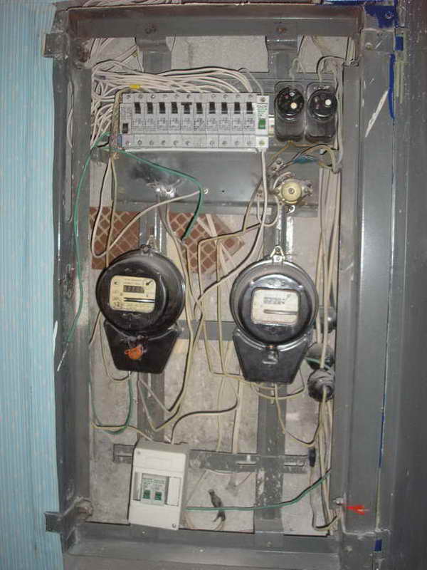

avmal написал :
А сосед интересно какой автомат поставил внизу в боксе?
Обычные автоматы, даже не двухполюсники.

Docent написал :
Это нарушение ПУЭ 3.1.18:
... Расцепители в нулевых проводниках допускается устанавливать лишь при условии, что при их срабатывании отключаются от сети одновременно все проводники, находящиеся под напряжением.
Docent написал :
а диф.автоматы и УЗО?
Поясните - что вы хотите сказать, помянув всуе УЗО и диф.автоматы, когда узнали, что на ноль отдельный расцепитель запрещен?

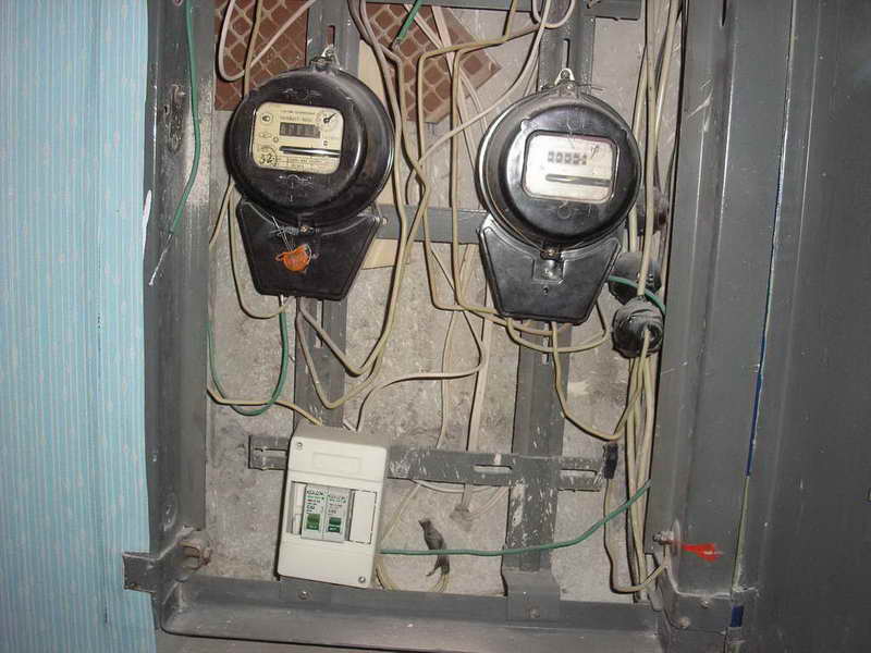

Docent написал :
Я это имел ввиду.
А я имел ввиду фотографию "соседского" бокса с двумя однополюсными автоматами.

avmal написал :
Согласен.

LAErt00 написал :
как расчитать на сколько мест нужен щиток на основании моей последней схемы.
Мы еще до этого этапа не добрались - надо еще схему, а потом комплектацию утвердить - какой счетчик, какие дифы ( 2Р или 1р+N ), какие автоматы после УЗО ( двухполюсные, однополюсные или 1Р+N - рекомендую 1P+N, если бюджет позволяет ) и т.д. И вот когда вы будете знать производителя и марку его аппаратов можно будет подумать и об щитке.
Если я правильно понимаю 1P+N размыкает фазу и ноль, однополюсный размыкает только фазу, а двуполюсный тогда чем отличается от 1P+N?
LAErt00 написал :
1P+N размыкает и фазу и ноль, но теловой и электромагнитный расцепители стоят только в фазе (ноль просто прицепом размыкается). Такой автомат например legrand dx занимает одно место на рейке (около 20мм кажется), а двухполюсный имеет расцепители в каждом полюсе и неважно куда фазу прикрутить а куда ноль, но места "ест" в два раза больше.
LAErt00 написал :
У двухполюсного защита стоит на двух полюсах, а у 1Р+N только на одном. Если по большому счету, то в однофазной сети что в фазе, что в нуле ток одинаковый и автомату до лампочки, на каком контакте стоит защита - сработав, он разомкнет оба контакта.
Электрик советует не включать холодильник, компьютер и освещение через Диф и УЗО. Что при перегорании лампчки УЗО вышибит и вырубится комп с важными данными и Диф на холодильнике может отрубиться. Стоит его слушать или нет?
LAErt00 написал :
Смысл в его словах есть, но сформулировано не совсем правильно. По поводу света он хотел сказать, что при срабатывании УЗО вы останетесь без света, а не наоборот. Если это освещение не в с/у и не на лоджии, то можно обойтись и без УЗО.
Комп данных не потеряет, если вы его включите через БП.
Холодильники просто стараются вешать на отдельную линию мимо вводного автомата, чтобы при длительном отсутствии можно было одним щелчком обесточить все кроме холодильника.
Нет. Я его правильно понял. Он утверждает следующие вещи:
  1. Если перегорает лампочка, то частенько срабатывает УЗО, на котором она висит.
  2. Если срабатывает общее УЗО 63А/30мА, то может и сработать диф. холодильника, который висит с ним на одной шине.
LAErt00 написал :
Тут он не прав - УЗО в это случае не срабатывает, но автомат запросто может щелкнуть и на него сердиться не стоит, поскольку это его работа.
LAErt00 написал :
Здесь вообще галиматья какая-то. Вы поясните про общую шину - что вы под ней подразумеваете. У УЗО и диффа общими могут быть только входы. Далее они никак не связаны и утечка по линиям после УЗО никак не может влиять на диффавтомат.
Он говорил про общий ноль для УЗО и диффа. Имелось ввиду конечно входящий ноль. Ясно что на выходе их нули уже не пересекаются.
LAErt00 написал :
Так какого ж они будут срабатывать вместе, если каждый из них сравнивает токи в фазе и нуле своих линий, т.е. на выходе. Эдак по его логике у вас все УЗО будут срабатывать при утечке в соседнем подъезде - там тот же самый ноль, что и у вас.
