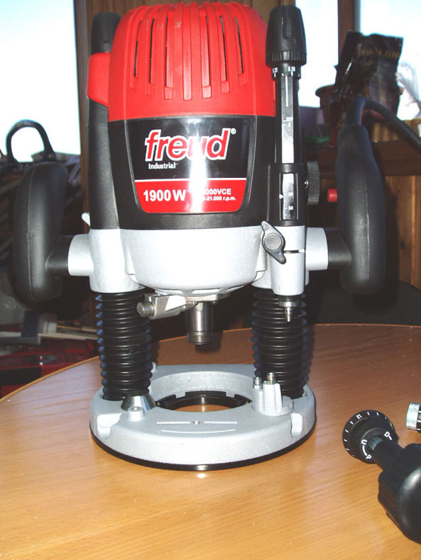

Вот собсно получил свой заказанный фрезер, впечатления пока только положительные, работал только руками на весу. Тяжелый. Фото в столе выложу позже, как только его закреплю . Цена вопроса 7300 руб плюс еще комплект копировальных втулок 1600 руб. Если есть вопросы могу ответить.

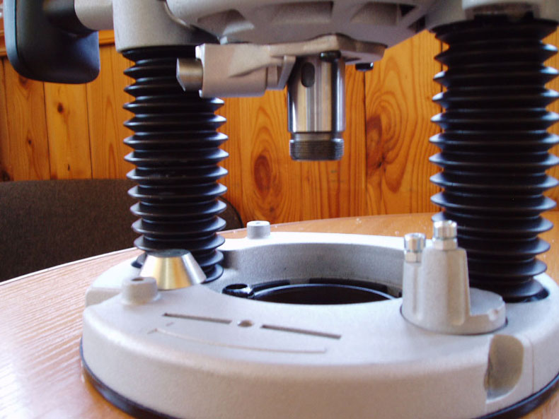

2Dr.NO Сужу по фото. К железу не придерешься. Все четко, литье великолепное, массивное.
А вот пластик с видимым облоем и неточностями. Может это меня Риоби избаловало, но я теперь придирчиво изучаю литье пластика.

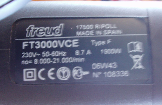

И еще вопрос по наклейке - своей глянцевой простотой и дешевостью немного портит вид этого серьезного изделия . Причем у всего Фреуда так- наклейки похожи на современные Интерсколовские.
Обычно у серьезных производителей шильдики матовые и солидные. Впрочем, это все мелочи.

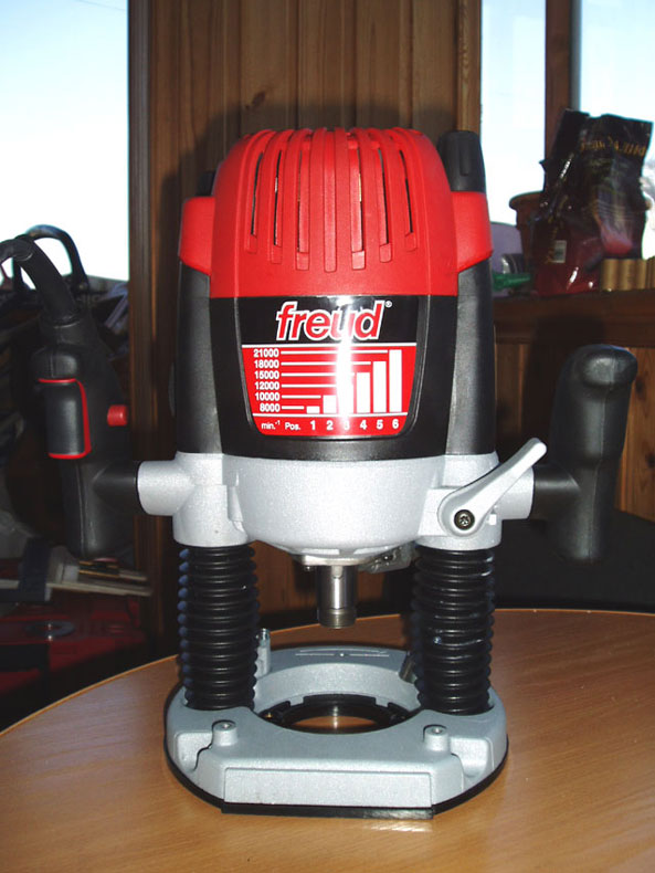

Тоже приобщился (2.2кВт 10А 8000-21000 об/мин 11.900р) сего славного фрезера сегодня!
Только что принёс, распаковал и тащусь...
Первые впечатления:
Железо практически безупречно! Класс. (как бывший станочник оцениваю)
Электрическая часть - тоже (старт и останов абсолютно плавно, ну ни малейшего рывка!).
Пластмасса - в общем неплохо, но есть мелкие косячки - шрифты небрежно расплывчаты, этикетки толстые кривовато приклеены (небось испанский мальчик в конце конвейера лепит второпях).

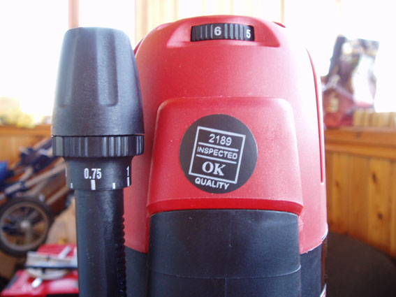

Удивило колёсико регулировки скорости - нанесены только крайние цифры 6 и 1. Не смертельно, но странно...
А в общем - твёрдые пять баллов!

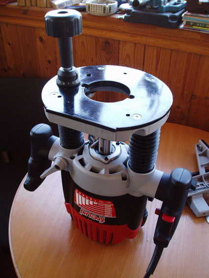

А я вот сказал -сделал Купил интерскол. И теперь сравнивая с фото фреуда могу сказать, что фреуд - это, конечно, другой класс. Не знаю, настолько ли он лучше насколько дороже (2.5 -3 раза), но то, что многое к чему я придирался у ИСа у фреуда выполнено хорошо или отлично можно судить даже по фото,это без сомнения.

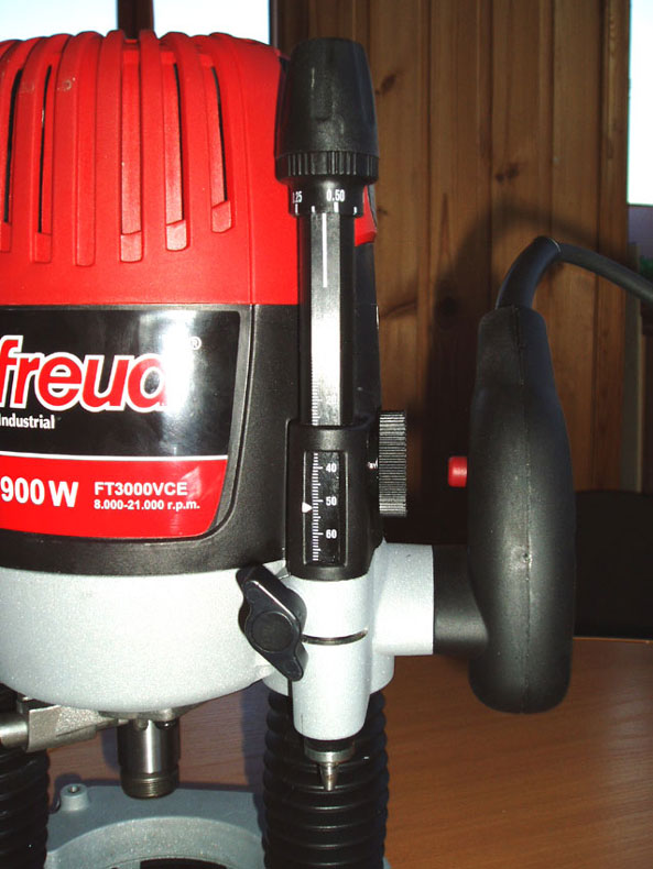

Тем не менее замечаю немало общих черт. Все таки ИСовцы не зря изучали фреуд. Само собой встроенный лифт у фреуда -это мега рулез, он его автоматом поднимает на этаж выше. Потом кнопка с блокировкой, это тоже правильно, шкалы ясные яркие, заметные и четкие. Барашки, правда такие же прямоугольные, а вот рычаг стопора шпинделя у фреуда спереди (точнее сзади если смотреть на лэйбл)-разве так удобнее?
Комплектация похожая(если не считать аксесуаров для лифта). Упор параллельный аккуратнее, длиннее,вообще солиднее, штанги какого то странного цвета или это на фото? Кнопка блокировки шпинделя удобнее расположена, но задеть ее проще, хотя я думаю это не принципиально.
Нааклее на наклейка с графиком оборотов (почему бы такую же не приклеить и ИСу).
А вот насчет главной наклейки с лэйблом во мнении я не переубедился что на ИСе, что на фреуде -порно, выглядит как дешевка совсем не соответсвующая классу машины. Если у фреуда более менее ровно, то у ИСа она была откровенно криво-косо. Дык я не выдержал аккуратно отлепил и переклеил ровно.
Кстати, у фреуда тоже гофры надеты на колонны.
А цанга на 6 у фреуда бывает?
Да и еще я полагаю чт если механизм регулировки штанги упора такой же как на ИС (зубчатая рейка)
то вот механизм ее блокировки сделан иначе- у ИСа барашек тупо упирается в рейку и т.о. ее блокирует, но при этом смещает. А вот у фреуда он расположен сильно левее и зажимает, видимо иначе или же посредством другогого элемента?

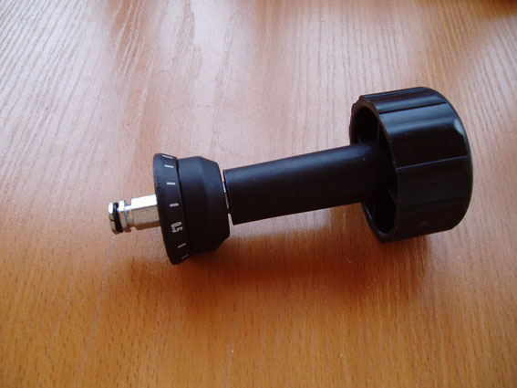

Да и револьверный упор другой и кстати винт микрорегулировки заканчивается конусом и ведь не зря наверное...
Все познается в сравнении и в мелочах...

Solovushka написал :
Это связано с автолоком шпинделя, ведь когда лифтом поднимаешь фрезу вверх до упора на 3000-ом шпиндель сам стопорится, когда начинаешь опускать фрезу отпускает. Но на кнопку блокировки мона и рукой нажать ессно не поднимая.
2Dr.NO да вот и я грешным делом подумал, а не подойдет ли фреудовская к мому ИСу?
Dr.NO написал :
