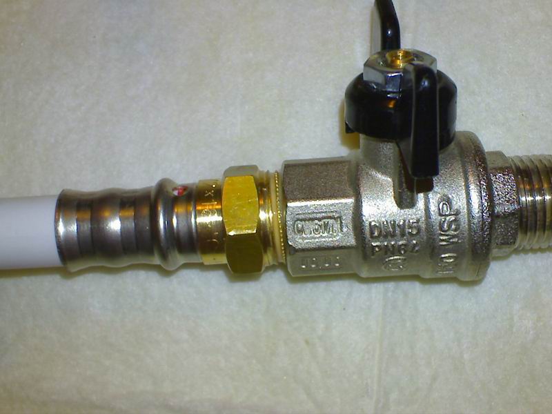

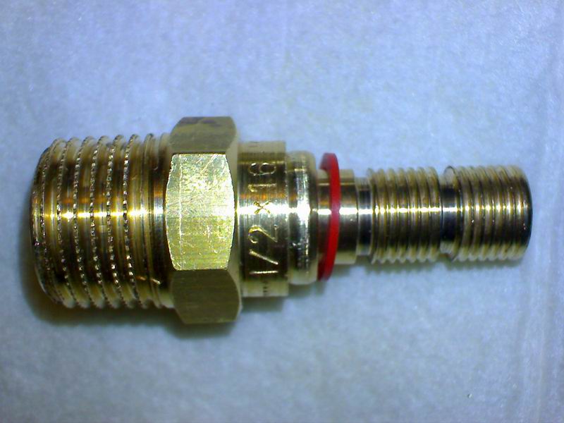

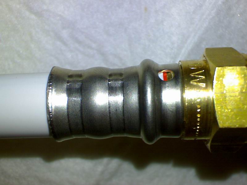

Теперь подошла очередь МП.

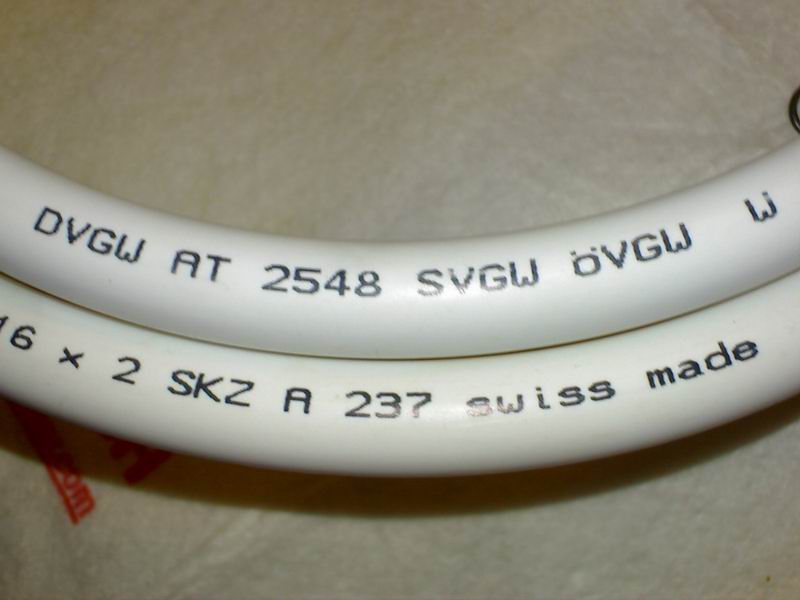

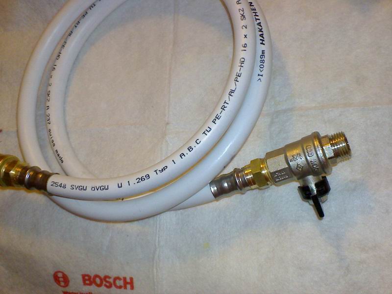

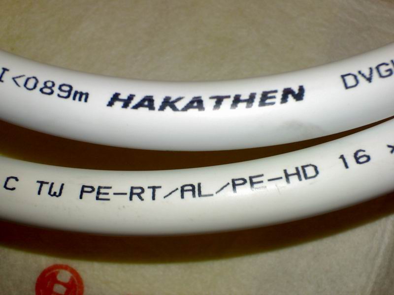

В испытаниях участвуют:МП труба Hakathen немецко-швейцарского концерна Haka Gerodur(PE-RT),

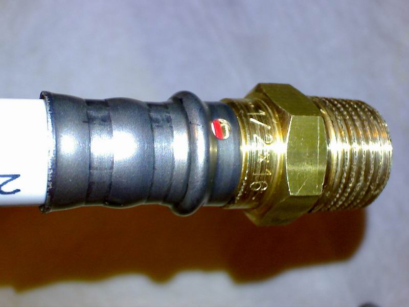

Пресс фитинги APE(16Х2),кран Bugatti,муфта Viega,заглушка Sanha.

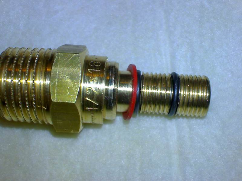

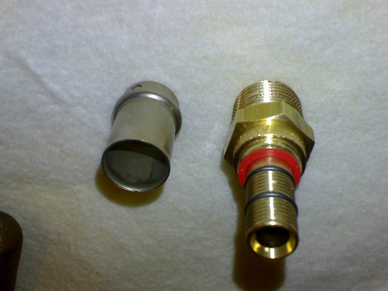

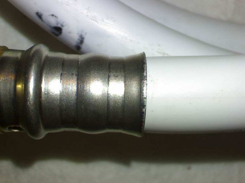

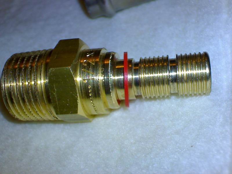

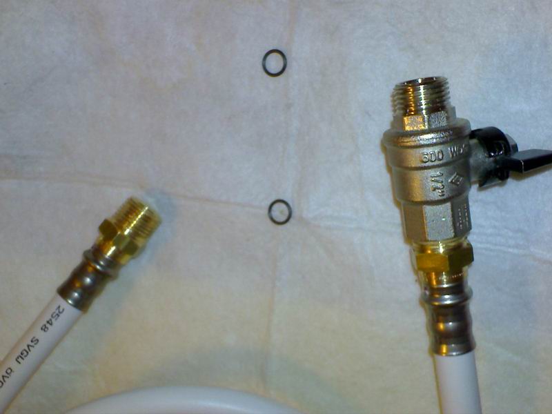

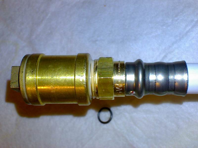

Фитинг с глухого конца трубы сначала разобрал и снял уплотнительные кольца.

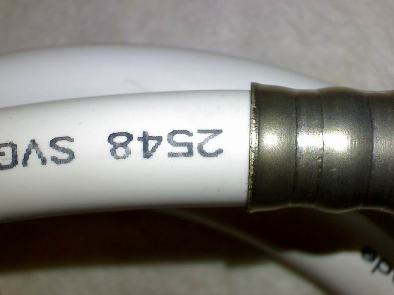

Торец трубы перед монтажом обрабатывал без специнструмента(обламывающийся нож и ручка столовой ложки)

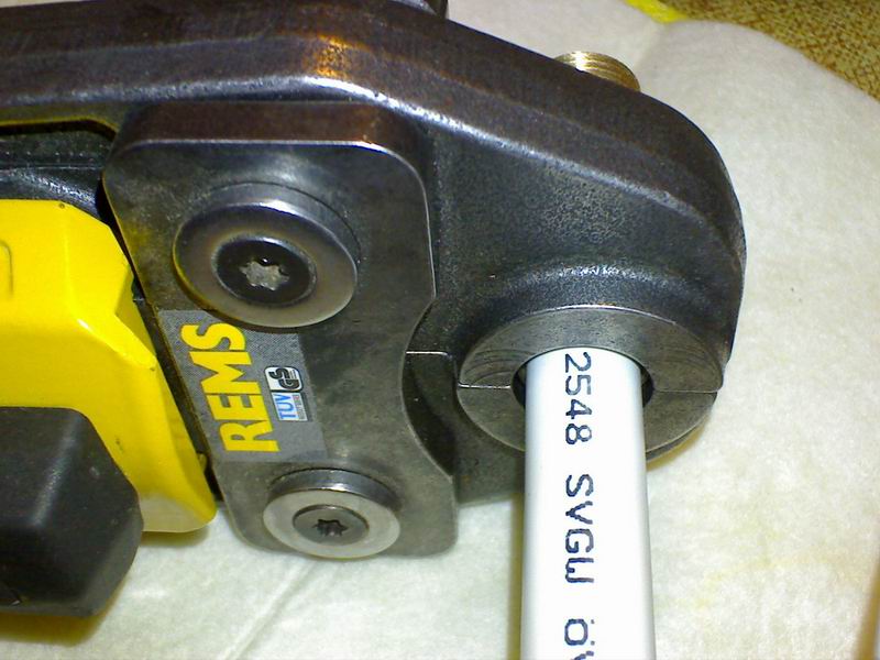

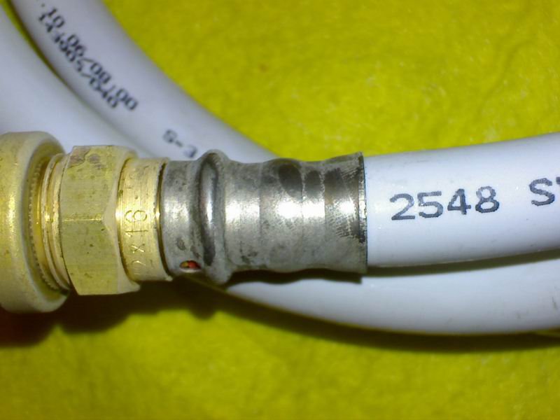

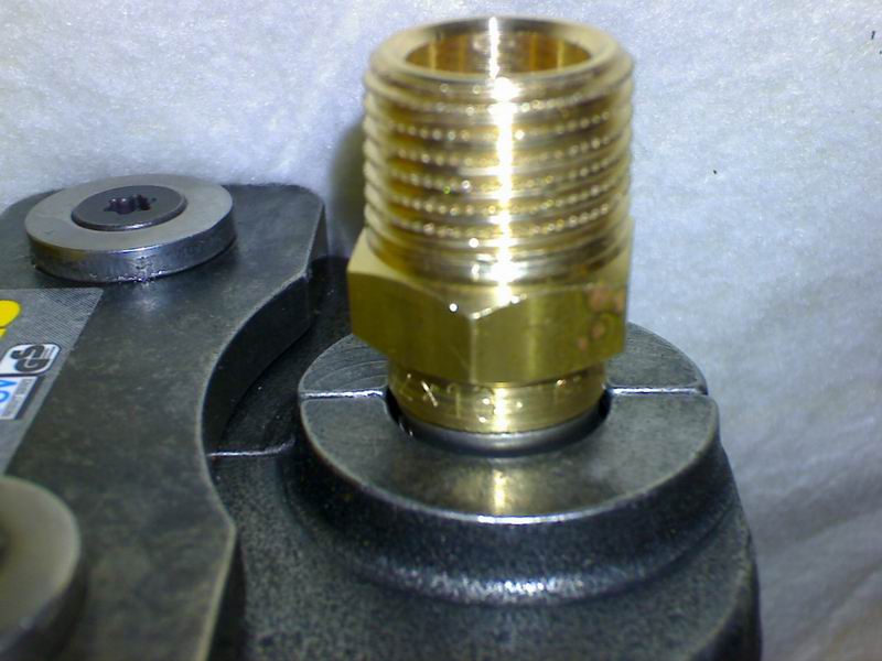

Прессовал клещами REMS TH16.

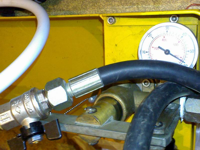

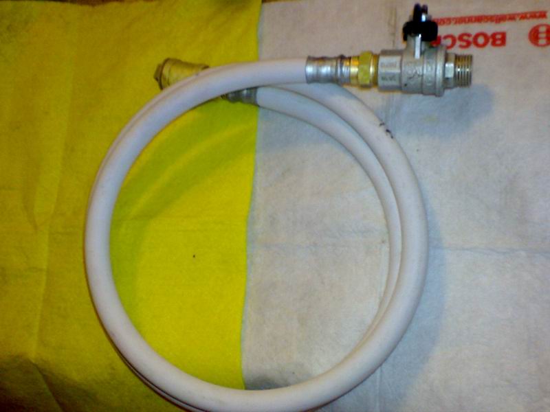

Опрессовщиком подал в систему 60 бар(темп.40 грд) поддерживал давление в течении 1,5 часов.
Результаты.
Немного увеличился наружный диаметр МП,никаких течей на фитингах не наблюдалось.

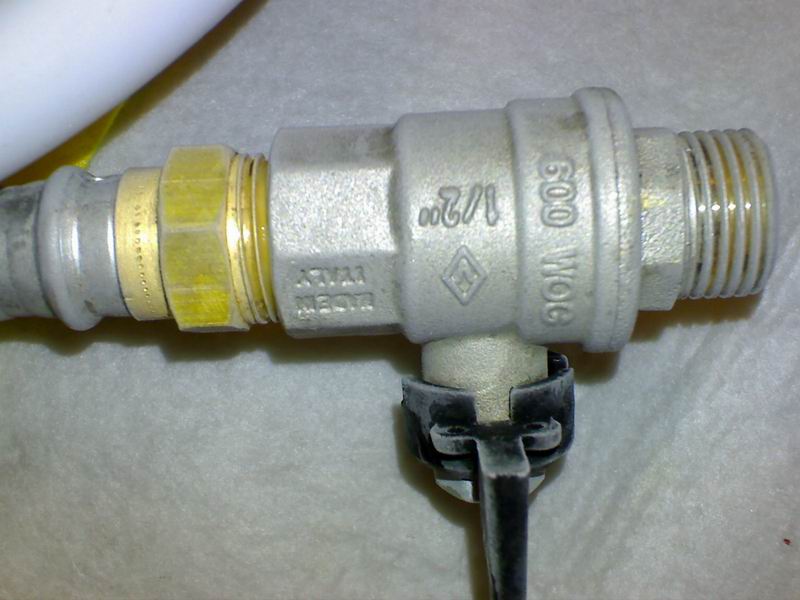

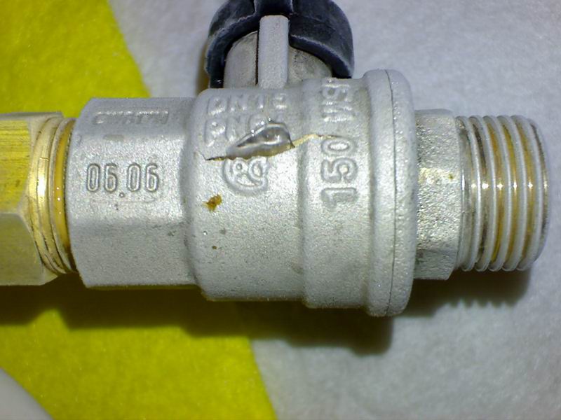

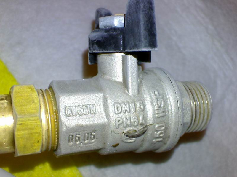

Затем под давлением закрыл кран и,по традиции,заморозил.
Опять порвало кран(причем в том же месте),с трубой и другими элементами не произошло никаких видимых изменений.

Т.е,я удалил уплотнительный элемент,установленный производителем фитинга,и решил,что так надежнее??
Это следует из цитат???
Я понимаю,что степень доверия ко мне у многих заказчиков весьма высока,но есть же определенные границы...
И вот границы эти как раз и определяются их IQ
да любая металлопластиковая труба на пресс-фитингах выдержит 60 бар. (я давил до 80-ти). Вопрос в долговечности и надежности соединений. Слабое звено у металлопласта - это его многослойность. Лично сталкивался с протечками на фитингах из-за расслоения трубы под гильзой (видать некачественно проклеили). Так что, имхо, большим преимуществом однослойных PEX труб является абсолютная надежность соединений. Кстати, уплотнительные кольца на штуцерах фитингов - это уже анахронизм. Все современные системы уже их не имеют (практика показала, что они не только не добавляют надежности, но в некоторых случаях даже наоборот, при монтаже в мороз, к примеру).
А зачем опять заморозка?? Металл при низких температурах становится хрупким, и его прочность никакого отношения к прочности металла при 20гр. не имеет. И второе. Нагрузки изнутри от расширяющегося льда распределены не так равномерно, как давление воды. Так что, доводить до замерзания воду смысла нет: это совсем другой эксперимент...
эксперимент интересен, но в госте на полимерные трубы (к ним отнесены и МП) изложены методики испытаний, после которых с большой долей уверенности можно сказать, что данная труба может прослужить при таком-то давлении и такой-то температуре столько лет ( в частности испытания на многократную циклическую нагрузку. кстати, течь начинают как правило фитинги на ГВ или отоплении после подачи в систему холодной воды. а в результате опыта уважаемого доки мы можем сказать только, что испытуемая труба может 1,5 часа держать 60 очков. Ну и кому это нужно?
