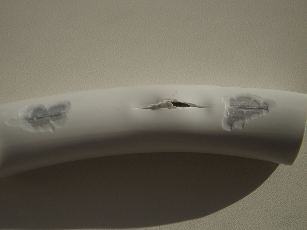

Температурные нагрузки - 950 С при максимальном допустимом рабочем давлении 6 бар.
кратковременные нагрузки (в случае неполадок) - 1000С- 100 часов в течении 50лет.
Дядя написал :
Температурные нагрузки - 700 С при допустимом рабочем давлении 8 бар. - это ошибка или нет Металлопластиковая труба Pexfit Fosta фирмы Viega
ха-ха! дауны! Все верно, только во всех температурных показателях надо нолик убрать. Там гостевая книга есть? Надо им отписать, чтоб систему не позорили.
Больше всего улыбнуло "кратковременные нагрузки (в случае неполадок) - 1000С- 100 часов в течении 50лет."
C2h5-OH написал :
0- это такое обозначение градуса, не пролезшее в верхний регистр.
ну так это ж писал кто-то. И он явно видел, что пишет.
Дядя написал :

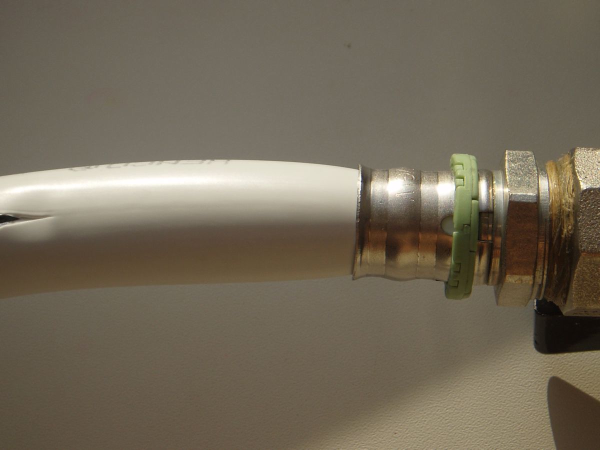

я до этого тестил стиральные шланги там использовал обычный кран проблем не было
может кран был бракованный, прокладка на шарике не держит. Вообще-то, вот эти бугатти с черными ручками/бабочками довольно неплохие. У нас есть еще бугатти с красными ручками 605, 607-я серия (эконом), гораздо уступает и в весе и на внешний вид (резьба короткая, маленькие габариты), и то стоят.
Хотя, конечно, есть арматура и получше. Тот же Itap посерьезнее вещи делает, или FIV.
Кстати, а шланг для стиралки как, прошел тест?

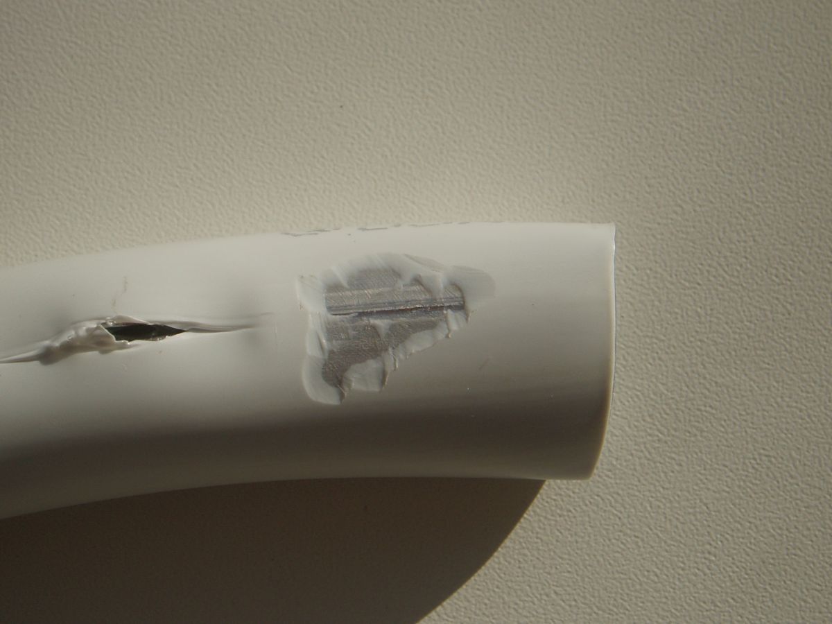

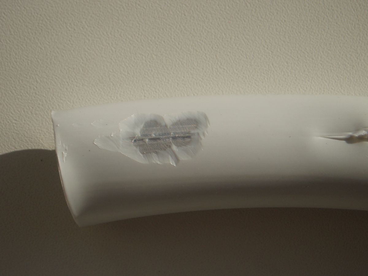

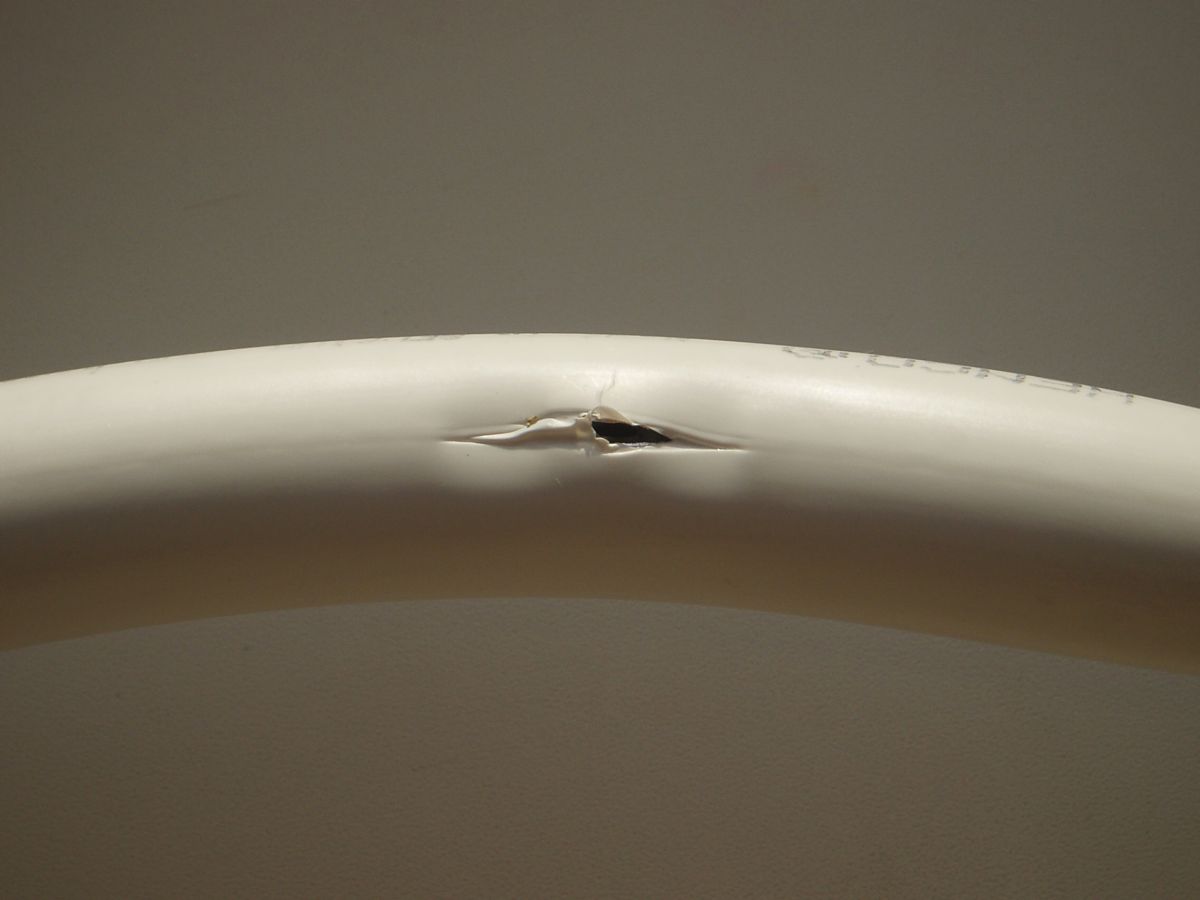

А какова практическая ценность данных опытов? Нет, бесспорно, то что вы делаете интересно, но какова вероятность давления даже в 20 атм в отоплении дома? Или какова вероятность замерзания водопровода в многоквартирных домах? Ну рвется металлопластик при 50 очках, а ПП при нагревании и тех же 50 очках. Что полученные данные означают? Какие выводы вы - ДОКА и ДЯДЯ можете сделать о качестве и применимости материалов?
serges написал :
вывод один не суй в отопление пластмассу.
Если она рванула за 15 мин 50 бар , то она рванет и при 6 бар. через 3-4 года.
Сами опыты дают понят на что способна та или иная труба как поведет себя в случае аварии.
ведь не только трубы в квартирах меняют но и в частных домах садах вот и интересно что будет при замерзании.
Что на счет применяемости данных материалов то они оба годны только для разводки водопровода.
Для отопления ни ни
serges написал :
Она в том, чтобы подтвердить или опровергнуть данные производителя.
