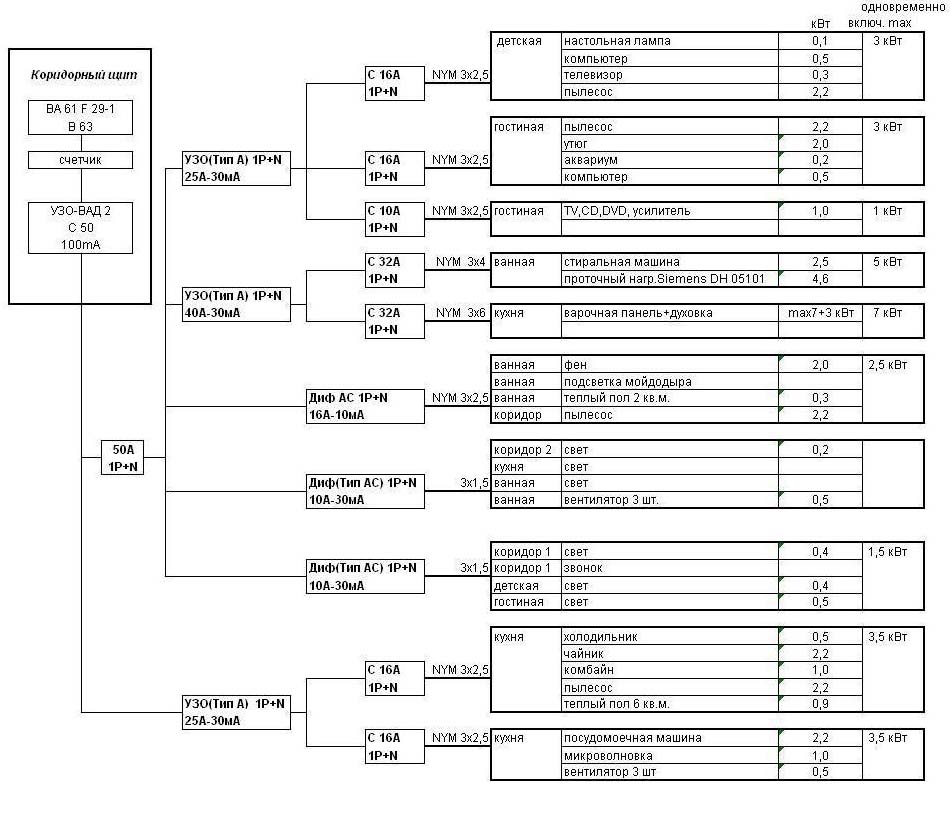

Прокомментируйте пожалуйста схему, помогите исправить ошибки, старался уложится в 24 модуля.
Коридорный щиток от строителей, стоит что-либо менять?
Разрешнная (по договору) мощность до 7 кВт., какую долговременную нагрузку позволит коридорный щиток фактически?, входящие в квартиру провода, если не ошибаюсь, 10 кв.мм.
как вы собираетесь четыре квадрата подключать к розетке для стиральной машины
4-ре до водонагревателя, до машины 2,5 кв. шлейфом, над способ комутации нужно подумать. Оно конечно водогрей на 1 месяц в году а машинка на частое использование, но как иначе?, дополнительную линию + устройства защиты?, и так перебор, а ко второй заходящей в ванную линии нельзя-возможно одновременное включение фен+стирал., да и повышать порог ее защиты пришлось бы.
Насчет УЗО я плаваю,имел в виду DX, подскажите какие правильно ставить, в т.ч. по типам.

Тогда максимум, какой номинал вы можете поставить на эту линию, так это 25А. БОльшим номиналом вы 2, 5 квадрата не защитите, правда и 25А многовато.
martinen написал :
Я бы именно так и сделал, если пока есть возможность.

1Р+N обычно обозначают только автоматы или диффавтоматы у которых защита стот только по одному полюсы - фазному, а ноль в случае чего отрубается вместе с фазой за компанию. У УЗО токовой защиты нет, но в работе участвуют оба полюса - сравниваются их токи. Потому УЗО могут быть только 2Р или 4Р. Подозреваю, что ...
Так или иначе очень часто остается незащищенный участок провода, например от разъема вилка-розетка до прибора непосредственно. Опять же КЗ автомат должен отработать, на утечку диф., остается только перегрузка/нагрев провода? так не от чего, нагрузка 2,5 кВт.??
Как вариант можно от водогрея 4мм завести в распред коробку возле стир.маш. и вней подкючиться, как считаете?

Если позволите еще вопрос по диффам, 1P+N и 2P в чем принципиальное отличие, помимо размера разумеется?, и в частности для моей схемы.
Куда бы мне подсадить вытяжку?, удобно на 9 линии, возможно на 10 , на 5 я так понимаю не рекомендуется? например скомутировать в вилке вместе с духовкой?

Я у себя делаю одну двойную розетку в СУ с защитой 16A 10mA для СМ и фена. А проточник в СУ отдельным кабелем со щитка.
Все же имеет право на жизнь приведенная схема(схема 2)? пожалуйста помогите довести ее до ума.
Насколько необходимо/обосновано установка после УЗО автоматов именно 2Р? 1Р нельзя?
Правильно ли подобраны диф. автоматы 1Р+N(2 модуля) или лучше заменить их на полноразмерные 2Р(4 модуля), подключив 7-ю и 8-ю линии на один диф. 16А-30мА (схема 3)?
Например, по двум верхним линиям может протекать по 16А, плюс 10А по третьей , в сумме 42А.
Появилась утечка и УЗО контактами с искрогасителями на 25А размыкает ток 42А - что будет с этими бедными контактами?
Только не надо нас уговаривать, что такая ситуация маловероятна... что вы будете всегда в уме считать сумммы токов...
И на цены на УЗО с номинальными токами 25А и 40А посмотрите - там экономия копеечная.

2martinen Как вы будете пихать провод 4мм2 в розетку для стиральной машины? ИМХО, на стиралку и водогрей - отдельные автоматы.
В ванной бы я поставил два УЗО -1-е 30ма на мощное оборудование класса1 (заземленное) и 10 ма на Фен и тд.
Верхнее по схеме УЗО 40А защищено автоматами 32+16=48А - маловероятно превышение, но всё же.
На детскую имеет смысл поставить УЗО 10ма и розетки со шторками.
На кухню, где автомат на 25А - думаю хватит и 16А.
PS И вообще всё как-то нелогично раскидано по группам....
Я бы не ставил автоматы 25А на кухонные линии - наверное бы хватило и 2 линии по 16 при такой нагрузке (они же часто не одновременно включены) - розетки рассчитаны на 16А.
Или, если очень хочется сделал бы третью линию.... на 16А
Почему на розетки гостиной НЕТ УЗО, а на СВЕТ есть?

Для теплых полов нужен отдельный аппарат защиты. Для стиральной машины тоже - можно розетку для фена подключить к розетке стиральной машины. Подсветку Мойдодыра можно запитать от освещения ванной комнаты.
martinen написал :
Неужели тянуть в ванную отдельную линию для теплых полов?, стир. маш.+фен+тепл.пол под одну защиту нельзя?
Я бы поставил и под одно УЗО, но теплый пол - с возможностью отключения 2-х полюсн автоматом - если с полом проблемы - то останетесь без всего остального

Оправдано ли 6 мм.кв. на варочную поверхность+духовка?, может достаточно 4 мм.кв.?
Сейчас может и достаточно, но нормативы требуют именно 6. Вы же хотите себе сделать как следует? Вы уверены, что вам не захочется через какое-то время варочную заменить? Опять кабель перетягивать?

На схеме не нашли отображения(безусловно рассматривались) только два совета:
-Розетки в детской 10ма - сыну 12 лет, для маленьких (возможно) детской скорее станет комната родителей(она же гостинная).
-Отдельные автоматы на теплый пол-над этим как раз ломаю голову, возникают вопросы:
-Действительно это необходимо/желательно, если да то:
-Обязательно автоматы 1P+N?
Добавлю свои 3 копейки...
Я бы поставил на линию на балкон отдельный автомат и не стал бы вешать на одно УЗО с холодильником - в ваше отсутствие попадет водичка в розетку на балконе, УЗО сработает, холодильник растает...
Ну и свет вместе с розетками тоже не очень удобно - разбираться что и почему придется в темноте...
Ну и (сугубо мое личное мнение) проточник на 6кВт - все равно мало. Не лучше ли поставить небольшой накопительный? Час поливать себя кипятком из душа он не даст и роту солдат помыть тоже не выйдет, но зато вода будет любой нужной температуры и с нормальным напором. Да и ударных нагрузок на квартирную проводку не будет. Нам на даче хватает 30л (компактный и греется быстро), на большую семью можно взять побольше.
По поводу автоматов 1P+N - не обязательно (достаточно однополюсником размыкать только фазу), но удобно в плане совместного использования с УЗО. Если какая-то линия неисправна (а утечка может быть и с N на PE), достаточно просто отключить неисправную линию целиком. С однополюсником придется отвинчивать нейтраль соответствующей линии от шины. Ну и вероятность по ошибке открутить от шины нейтраль включенной линии тоже есть.

-Можно ли проточник расположить в сантехническом шкафу, в 30см от труб, выше уровня арматуры отбора и распределения воды?
значит посуда + руки + ванна
Только ванна, в том числе по причине раздельных стояков.
martinen написал :
Предполагал что гораздо неудобней весь свет на одном УЗО, поэтому и разнес на разные, по моей схеме фонарик мне понадобится только в случае срабатывания двух УЗО одновременно,
Логика, безусловно, есть, но во-первых, вероятность срабатывания УЗО на освещении в сухих помещениях крайне мала (протечка, повреждение проводки в люстре, разбитая лампочка и т.п.), а во-вторых, чем поможет горящий на кухне свет при проблеме в комнате? Не так давно (до появления УЗО и тенденции делать квартирные щитки) ставили всего 2 автомата - верхний свет и розетки. За 25 лет я помню только 1 случай, когда выбивало автомат на верхний свет (лампочка взорвалась неудачно). А вот на группе розеток не раз автомат выбивало. Кроме того, иногда хотелось и в освещении поковыряться - не придется переноску через всю квартиру тащить...

кстати, а почему он нарисован C50 при 7кВт мощности?).
Коридорный щит от застройщика, в т.ч. и автомат на 50А и провод сечением 10 мм.кв., выделенная мощность по договору от обслуживающей и возможно носит теоретический характер, то есть средне-расчетная по дому/подъезду??
