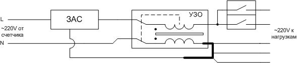

Уважаемые мастера!Нужен ваш совет.Имею квартирный щиток-входной автомат,счетчик,ЗАС-5.0(сетевая защита),три выходных линии,каждая защищена выходным однополюсным автоматом.В щитке шины N и PE,разделение в этажном щите(PE на раме этажного щита на отдельном болте).
Напряжение между N и PE при проверке цифровым мультиметром-ноль.
Все работало нормально до того момента,когда решил поставить УЗО между
ЗАС и выходными автоматами.При включении УЗО сразу выбивает независимо
от того,включены выходные автоматы или отключены.УЗО на 30ma.Подключено так:фаза с выхода счетчика идет на вход ЗАС,с выхода ЗАС
на вход УЗО,с выхода УЗО на выходные автоматы.Ноль-с выхода счетчика на
вход N УЗО, с выхода N УЗО на шину N.Почему УЗО сразу выбивает при
отключеных автоматах и,главное,на ЗАС загорается желтый индикатор фазы и
не гаснет?
не гаснет?
А теперь сами подумайте - фазный вход УЗО после ЗАС, а нулевой вход до ЗАС. Тогда при включении независимо от состояния автоматов пусковой ток ЗАС будет гарантированно выбивать УЗО.
Да еще и зас работает через индуктивность обмоток узо - вот и анормальное поведение.
Подключайте
фазу - с выхода счетчика на зас, с заса на узо, с узо на автоматы
ноль - с выхода счетчика на зас, оттуда же на вход узо, с выхода узо на шину с потребителями

mm написал :
Однако главное пока непонятно-почему не включается ЗАС?Без УЗО ведь все работает,сейчас специально промерил в щитке напряжение между шинами N b PE-ноль.Возможно,дело в связке ЗАС-УЗО-что-то я не так подключил,и прав iale?
Че-то не так, ЗАС не подключает нагрузку, т.к. если светится индикатор "фаза", то значит на нейтрали есть напряжение, т.е. напряжение нейтраль-фаза ненормальное! Трудно понять причину без схемы подключения и замеров напряжения, но УЗО с ЗАС сочетается - принципы работы совершенно разные - ЗАС работает по напряжению, УЗО по току...
iale написал :
А при включении в сеть емкости 2х0.47 мкФ через какое токоограничительное сопротивление заряжаются ? Уж явно не через неск. кОм...Вот на этот зарядный (пусковой) ток узо и реагирует.
Эти емкости как балласт используются. Они включены между фазой и нулем и утечки нет по определению. УЗО же не реагирует на токи нагрузки (извини за примитив)... Тут причина совсем другая, непонятно, откуда потенциал нейтраль-земля? Может, заземляющий провод не подключен? А потенциал приходит через УЗО? Ведь если ноль и земля соединены в одной точке, разрывов нет, не может быть такого...
ppkvin написал :
iale написал :
Вот так будет точнее. УЗО сработало, ноль заса отключило, есть только фаза и заземление.
Тем более непонятно, почему индикатор светится, если нейтраль отсутствует... И потом, как ноль ЗАС скоммутирован после УЗО, а фаза до?
Схему сам придумал?
Вобще-то если УЗО и автоматы фазу не отключат, то через нагрузку по такой схеме фаза приходит вместо ноля (если только ЗАС подключил нагрузку...). Тоже вариант из разряда не может быть, т.к. ЗАС фазу не подаст...

Уважаемый iale!Совершенно верно,УЗО и ЗАС были соединены именно так и при срабатывании УЗО ЗАС оставался без нуля.Но есть один нюанс-выход у меня на три линии,так вот через УЗО фаза шла на две линии,то есть на два выходных автомата,а на третий автомат фаза шла в обход УЗО-напрямую с выхода фазы ЗАСа.Может быть,поэтому горел индикатор фазы?Или что-то в последовательности действий-реально все выглядело так:после включения входного автомата мгновенно выбивало УЗО и загорался индикатор фазы и продолжал гореть,пока не выключишь входной автомат.Проверил трижды,после чего убрал УЗО и все заработало,как ранее.
iale написал :
Схема нарисована по описанию автора в первом посте. УЗО срабатывает независимо от того, включены автоматы или нет.

iale написал :
вот так узо подключите и будет работать...
Совершенно верно. ВСЕ клеммы ЗАС должны быть подключены ДО УЗО!
Спасибо всем,кто принял участие в обсуждении.Хорошо,что разъяснилась ситуация с индикатором фазы.Завтра буду пробовать ставить УЗО с учетом
Ваших предложений,о результатах сообщу.
Сегодня подключил все по схеме iale-все работает.УЗО,слава богу,пока не выбивает-правда,стиралку не включал еще,но,уверен,все нормально будет.
