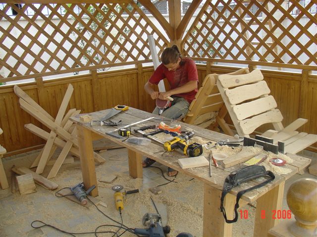

С беседкой закончил, купил 4 лепестковых круга для болгарки с зерном 80 и старенькой дрелью (кажеться Ferm 810 Вт) за 2,5 часа все зачистил. Вполне сносно получилось.
