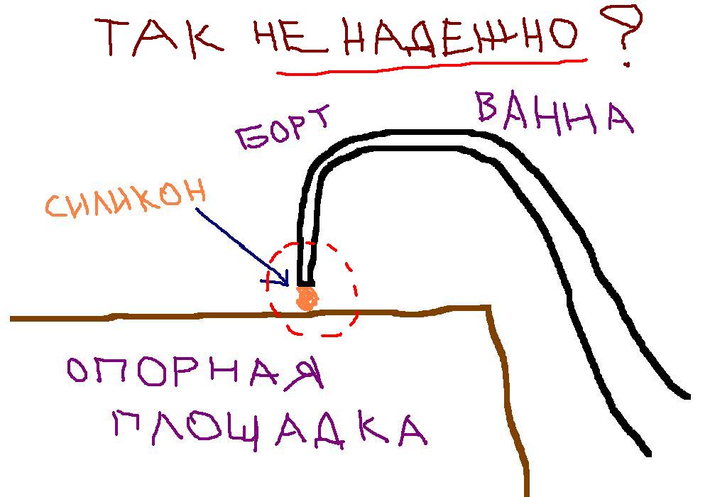

Имеется ванная, в которую нужно установить ванну как бассейн, то есть "утопив" в пол.
Для этого из пеноблоков сделана многоступенчатая конструкция.
Ванна будет опираться на:
-дно. Для этого выложена площадка тоже из пеноблоков.
-частично на борт по периметру. (к стене прилежать не будет).
-дополнительно - опорная площадка под сидением
Пока я вижу следующее:
ванна "садится" но цементный раствор (может плиточный клей?). Осаживается по вертикали так, чтобы борт нижней плоскостью почти лежал на опорной полке (зазор для герметика?). Затем щель под боротом пакую силиконом.
Смущает возможность "играния" борта и появление щели под бортом.

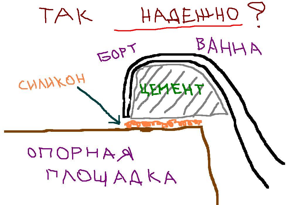

Дело в том, что последний имеет всего лишь кромку, см. фото. И при монтаже получится как на схеме "как есть".
Идеально было бы добиться такого, как на схеме "так надо".
Но чем? Как Валена залить цементом? Но я не уверен, что вообще смогу ее поднять - очень большой объем. Пеной?
Кроме того хочеется заполнить всю пустоту между стенками ванны и каркасом. Опять таки пеной, но как подлезть к тыльной стенке?
Да и вообще неплохо было бы, чтобы ванну в случае чего можно было бы снять.

Наилучшем образом ИМХО будет все запенить. Для этого сначала установить ванну насухо, подогнать (проверить)все примыкания и канализационную фасонину. Потом снять ванну. Полосами нанести пену в полость воронки за исключением мест подвода канализации и перелива. Нанести пену на края воронки, предварительно оклеив малярным скотчем открытые части плитки и посадить ванну на место. Сразу же подсоединить канализацию и набрать воды. После высыхания удалить выступающую пену из под бортов и в это место нанести силикон.

Если только цемент, действительно будет тяжело поднять... Может быть тогда воронку заполнить смемью цемента и керамзита? или предварительно пенопласт утрамбовать в варонку, а потом какой-то финишный слой супер-клея для кафеля.
Хотя самый разумный вариант монтажной пеной. Ведь ванна держится не только на бортиках? Основную нагрузку должны нести нижние опоры, или ножки. Я так понял, что борт надо приклеить для того, чтобы ванна не гуляла? Задуть воронку пеной, дать ей день высохнуть, срезать аккуратненько, вбухать на поверхность пару тюбиков селикона, и установить, плотно ее прижав, или как осветовали уже, наполнив до отказа водой...
B@tu написал :
Что Вы называете "воронка" ???
...ну это вся та полость , которая вымурована из блоков. Пену и под дно и под борт. При таком обьеме пена не сомнется. Удалить ванну можно будет разрезав болгаркой, но это будет не через один десяток лет.
Ясно, с бортами наверное так и поступлю. А вот под дно видимо все-таки залью цемент и на жидкий (через целофан, чтобы не прилипла намертво) поставлю. Тогда цемент примет рельеф нижней поверхности и будет устойчиво стоять. Есть также идея сделать невозможным гуляние путем вкручивания в дно снизу десятка крупных саморезов-штырей со срезанными головками.

Вчера запенил. Всю, в том числе канавки под бортами. Что-то не очень нравится: пена мягкая, не знаю как будет держатся. Наверное все-таки проковыряю по краю борта дополнительную канавку и заполню ее плиточным клеем. По прежнему смущает пена под дном - сомнется она....

Наконец-то установил!
Технология как планировал.
На прогрунтованное основание нанес толстым слоем плиточный клей.
Прочесал гребенкой.
Накрыл целофаном.
Поставил ванну, легла плотно на борт.
Через два дня поднял, убрал пленку. Увидел, что прилегание местами точечное. Эту-же процедуру повторил. Теперь легла с небольшим (2-3мм) зазором под бортами. То, что надо! Через два дня снял, убрал целофан. Поставил, подсоединил сифон и просиликонил.
