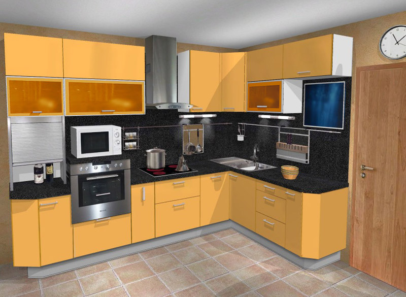

Вот сделал в этой программе проект своей кухни По цвету конечно все приблизительно, но в целом я очень доволен
Угловых элементов не очень много в этой программе (или я их не нашел), пришлось в ручную их собирать.

Скачал себе ALNO - все супер, все нравится, сижу составляю примерный вид будущей кухни и не могу в программе найти варочную панель и духовой шкаф - в представленной wall_design картинке все это есть. Не подскажете, где их найти?
Заранее спасибо...
Я тут варочную панель взял
wall_design написал :
Миниатюры
Надо мойку и плиту подальше друг от друга..
