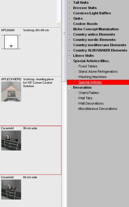

Вкладка "Planning" - планирование
Главное меню справа
Room/Windows/Doors = Комната/Окна/Двери
+)Base Units = Нижние Шкафы
+)Base Units for Room Dividers = Нижние шкафы-разделители комнаты
+)Wall Units = Навесные шкафы
+)Tall Units = Высокие шкафы
+)Dresser Units = Буфетные детали
+)Cornices/Light Baffles = Карнизы/Нижние бордюры для света (по-русски не знаю)
+)Sinks = Мойки
+)Cooker Hoods = Вытяжки
+)Niche Concept/Illumination = Оформление ниш/Освещение
+)Country antico Elements = элименты мебели "кантри антик"
+)Country nordic Elements = элименты мебели "северное(нордическое) кантри"
+)Country mediterrano Elements = элименты мебели "средиземноморское кантри"
+)Country ALNOSHAKER Elements = элименты мебели "кантри от ALNO"
+)Libero Units = Отдельностоящие элименты
+)Special Articles/Misc. = Специальные элименты/Разное
+)Decoration = декоративные элименты

День добрый..
Скачал себе ALNO - все супер, все нравится, сижу составляю примерный вид будущей кухни и не могу в программе найти варочную панель и духовой шкаф - в представленной wall_design картинке все это есть. Не подскажете, где их найти?
Заранее спасибо...
