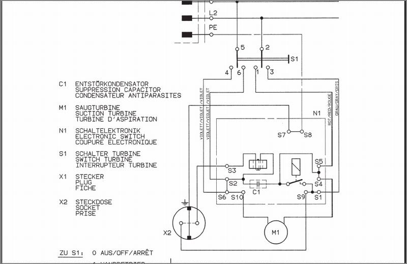

Здесь (3.8 Мб) лежит инструкция от пылесоса Karcher 2101 TE, это модель с розеткой для инструмента. В инструкции присутствует электрическая схема.
Мне вот тоже любопытно стало. Оказывается, там просто токовое реле в составе "электронного переключателя".
Чтоб остальным не качать три метра мусора, выкладываю сюда.
IS - cпасибо.
To Is, спасибо, к сожалению в инструкции только монтажная схема, а не принципиальная. То что я ищу, на схеме обозначено большим квадратиком и написано N1 - "электронный ключ". Остается узнать что это конкретно за микросхема. Это какой-нибудь Siemens, International Rectifier или еще кто-нибудь скрывающийся на сайте chip-dip.ru под каким-нибудь умным названием типа "IGBT модуль", но не придешь же туда с просьбой - "дайте мне микросхему для пылесоса". Эх, подсказал бы кто.

То что я ищу, на схеме обозначено большим квадратиком и написано N1 - "электронный ключ". Остается узнать что это конкретно за микросхема.... но не придешь же туда с просьбой - "дайте мне микросхему для пылесоса".
Хм... А если обратиться в сервис центр (того же Кархера) и попросить именно "микросхему для пылесоса такой-то модели, которая управляет включением при появлении внешней нагрузки"?

Судя по керхеровской схеме там действительно не микросхема, а токовое реле. Насчет стоимости имеет смысл узнать в сервис-центре, но запчасти обычно стоят нехило.
Думаете механическое? Мне кажется электроника стоит. Я посмотрел у чип-дип, подходящие по назначению приборы стоят 200 - 800 р.

По обозначению на схеме - явно механика.
2Alexey Ignatov Нет там никакой электроники, только электрика Да и чего мудрить, намотал на геркон десяток витков подходящего провода и включил в разрыв питающего провода эл/инструмента, а геркон на обмотку управления реле или магнитного пускателя для пылесоса.
