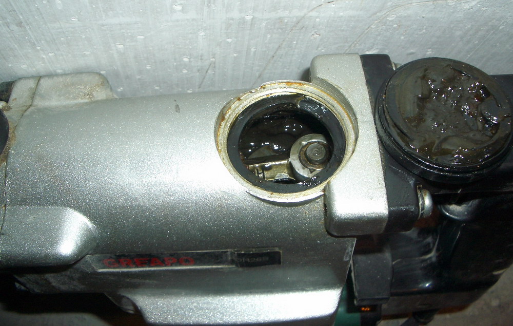

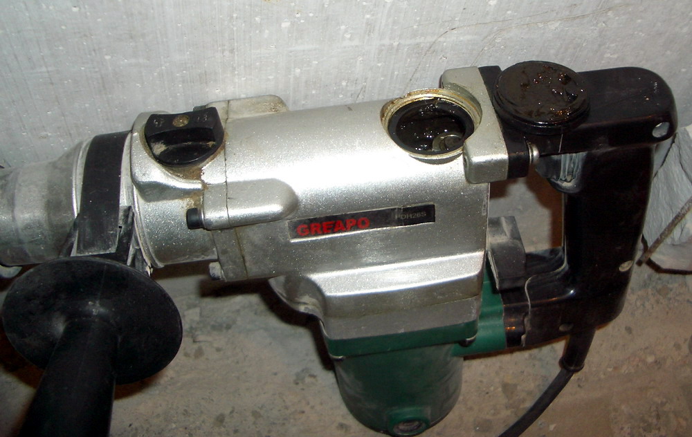

...в процессе работы. Надо сказать, что греется он довольно быстро - минут через 10-15 работы без фанатизма. Оставляю его в такиз случаях отдохнуть минут на 20. Сегодня поработал подольше, но и работка была легкая - снимал лопаткой слой клея от старой плитки.
Осмотрев его после "взрыва" пробки, задался вопросами:
1.Почему, собственно, ее сорвало? Что от повышения давления - понятно, но...
2.Сколько там должно быть смазки вообще? И какую, если нужно, добавть? На пробке написано "Не использовать сторонние смазки, применять только предназначенную смазку". Пахнет солидолом.
Что поди сильно пальнула, как шампанское...по гусарски?! Надеюсь без травм?!

Резьба прослабленная...коэф расширения материалов пробки и корпуса разное

перф напоминает budget он же hanseatic, которые по 1000р продаются в оби/лм/метро. этот тоже из тойже серии? ИМХО просто он нагрева повысилось давление и пробку с редуктора выбило. как говорится это не баг а фича!

Вы мне проуровень масла скажите - "скока вешать граммов" туда ему?

Через эту пробку можно смазать только поршневую. Смазки надо мало, размазать тонким слоем по внутренней поверхности ствола, утопив поршень. При использовании Литола мазать лучше часто, каждые 10-15 часов эксплуатации.
Можно проверить вентиляционное отверстие (обычно под верхним переключателем режимов). Вообще это всё обсуждалось, и не раз.
Нашим форумчанам чувство юмора не занимать,камеди клуб отдыхает.
У меня копия вашего только Штерн смазку выкидывает через двигатель,скорей всего давление в картере кривошипа нарастает циклически при обратном ходе поршня при избытке смазки,трешина в пробке и с Новым годом.
Кстати, впомнил - когда перф лежит в чемоданчике на боку, то под ним образуется масляное пятно. Я даже подкладывал салфетку на это место.
Припоминаю, что он у меня наелся довольно скоро после покупки после фанатичного ковыряния опять-таки подрозетников - был починен по гарантии (замена редуктора), после чего использоваля мало, ибо основной ремонтный угар закончился... Так вот, может там чего собрали не так или смазки недоложили (переложили)... Греется он так, что наклейки с боков сползают, но это при серьезных долбежных операциях.

Пробку вчера нашел на рынке - 50 руб. б/у, поменял смазку - ее там надо-то пару чайных ложек...
У моего бати тот, что на приведенной в 5-м сообщении ссылке, снизу. Тот же Греапо. По неведению долбили без вращения. Эдак пару часов с перекурами, чтобы отдохнули руки у двух мужиков на пересменке. Выдержал, только перестал включаться удар. Нагрелся прилично, за редуктор можно было держаться только в перчатках. После переборки ожил в полном объеме. Это я только потом вычитал, что надо во избежание коксования время от времени включать вращение, а не только хреначить ударником. Само собой, постоянно в грязи, подтекает местами. После работы с Макитой 2450 стало жаль, что нет фиксации зубила. А так, для эпизодических работ по квартире в ж/б хрущевке, частном кирпичном доме, двух гаражах кирпичных же... В общем, повезло именно с этим экземпляром.

можно заправить трансмиссионкой типа тад17 с литолом 24 смесь примерно 3:1 суммарная консистенция жидкой сметаны - у меня год уже так АЕГ 3000 работает. главное синтетику не лить чтобы сальники не потекли.
Откуда такое,перфоратор не автомобиль,там нет сальников,там есть резиновые,уплотнительные
кольца в стволе,на бойке,остальное смотри по сервис документам,некоторые производители
рекомендуют в редуктор смазку консистенции #00 и #0 ,HILTI,некоторые например МАКИТА,консистенцию #1,и #2,количество в среднем 45-60гр,смазки для редукторов продает,МАКИТА,БОШ,МЕТАБО,не изобретайте,а если есть желание эсперементировать Ваше право,я лично пользуюсь Huskey,вот ссылка там на эту тему много,
И напоследок смеси масел и смазок нестабильны,по опыту ,необходимо сразу использовать
полужидкую смазку от завода изготовителя.
