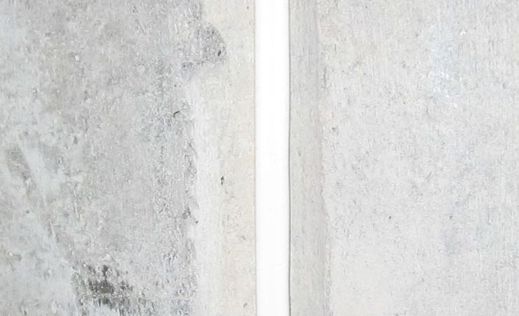

2Faceoff Вот для наглядности - какую штробу можно делать в такой стенке ( заводская, штатная )

ЗЫ А штатная штроба вроде 15мм глубины и 25 мм ширины треугольного сечения.

Регистрация: 17.10.2006 Санкт-Петербург Сообщений: 308
iale написал :
Сорри. На рисунке не могу понять, что изображено ) Белая полоска и есть штроба. Вы имеете в виду какой ширина она должна быть? А глубина?
Да глубину делайте по купленому кабелю плюс пол сантиметра на замазку. Все где то в реале будет сантиметр.

приведенные размеры имеют отношение только к штробе, кот. приведена на фотографии.
Фото демонстрирует штробу, сделанную в заводских условиях, на несущей плите толщиной именно 13 см из бетона с гранитной крошкой - эту штробу я и назвал штатной для такого типа плиты, т.к. такой вид и размер не является опасным для несущей конструкции. Все остальное - "на любую глубину, гориз./вертик, ниши под гошки и т.п." - потенциально опасно
