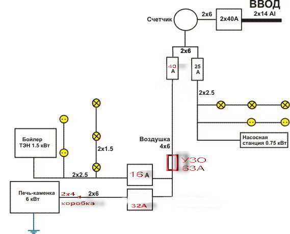

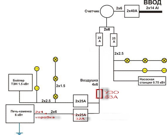

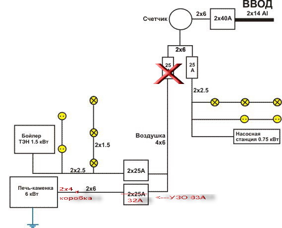

AV_B написал:
Тогда вопрос снимается.
А на какой ток ставить УЗО? Печь 6,5 кВт 220 В подключение термопроводом 4 мм кв.
