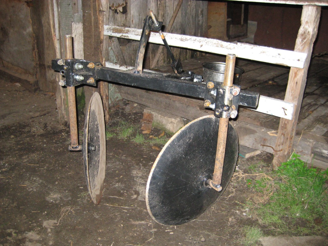

mihal1976 написал :
Какая будет критика и советы? Делается из того, что есть в наличии
Да какая критика? Что Вы в самом деле!.. В принципе здесь таких, которые делают из того что найдут, большинство.
Но с колегой "Андюха" я согласен в этой части...
Андюха написал :
вам нужно усилить этот уголок
Согнуть его может... И даже больше скажу: поменяйте его (уголок) на квадратную трубу.
ZM есть идейка, хочу поделится и посоветоватся с Вами, у меня двойной ушастий окучник как у Вас, а также имеется одно колесо от "КРН", стоит ли его устанавливать посредине и при етом освободить сцепку но не полностью.
Для мини трактора все очень слабо. Профильная труба вся со стенкой 2,5мм + "сталь" что сейчас выпускается. Траверсу усилить таким же уголком приваренным снизу для получения квадратного сечения. Кронштейны крепления рабочих органов усилить или переделать что бы в борозде не переделывать в горячую пору. Имхо.
Одно колесо от "КРН", говорите... Думаю, что с одним колесом и двумя окучниками будет тяжелее работать чем при схеме "Два-на-два" или "Один-на-один".
Я уже убедился в том, что "свобода" нужна прицепным орудиям как воздух! Иначе они сами начинают искать "окольные" пути и борозды получаются... Лучше о том кошмаре не вспоминать!

edvard1564 написал :
Какое соотношение диаметра грунтозацепов и дисков-окучника?Чтобы была возможность окучить 2-3 раза.
По-моему, соотношения диаметров ГЗ с ДО не принципиальны, тем более при наличии нужных регулировок на ДО. Отталкиваться нужно от нижней точки редуктора МБ, учитывая при этом высоту обрабатываемой ботвы картофеля.
Да вот кручу все вокруг да около...В магазине есть ДО на подшипниках диаметром что-то около 300-350 за 300 гривен-вот хотел к ним сделать ГЗ с Нивы -дисков --- они 450 мм+наварить углы Что в конечном итоге получится ...всмысле высота гребня? Диски --уменьшить ширину до 100 мм.
Возможность окучить второй раз не потревожив гребень после первого раза редуктором
На ГЗ Ф-500мм, лично у меня, не получается окучить картошку по второму разу, т.к. клиренс недостаточен, чтобы не повредить ботву. Боюсь и в вашем случае будет тоже самое.
