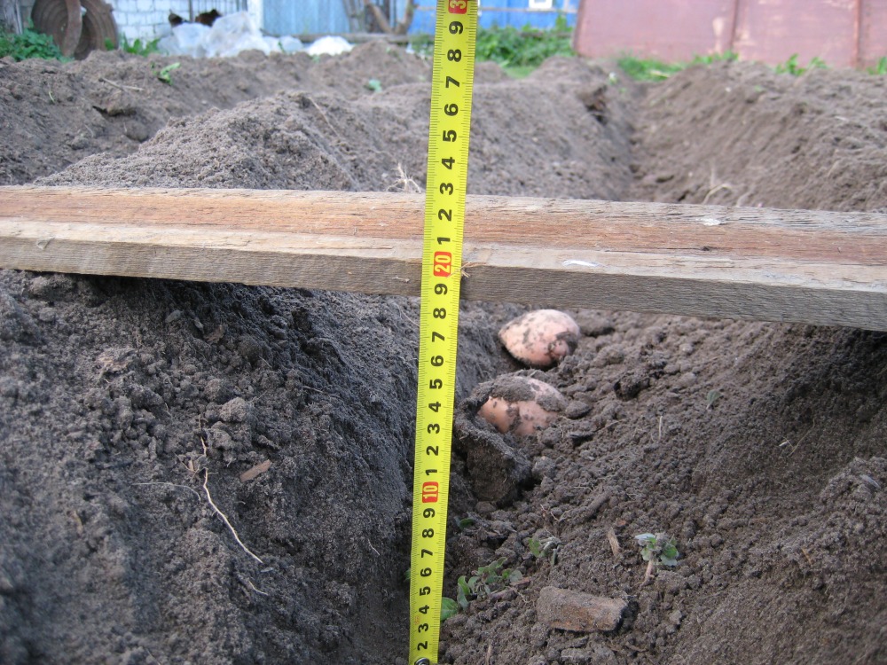

Tomkol написал :
толщина грунта над картошкой составляет 20 см - не многовато ли?
amentist написал :
Не многовато.У меня 25-30 см.
Откуда? Даже если глубина 20 см (теоретически при междурядьях 60 см больше 25 см не получится!), то гребень с междурядий срезается наполовину для загребания и картошка получается на глубине 10 см. Площадка после загребания почти ровная. Попробуйте пройтись боронами (зубья около 10 см) даже не пригружеными, то часть картофелин вывернет наружу Или я не прав?
Vovaka1 написал :
После окучивания 40 см... Вот это агротехника.
Ничего удивительного.
2е окучивание в 2010
А это 3е

Регистрация: 19.02.2011 Белгород Сообщений: 99
tremal, а причём здесь 40 см?
По скошеной гудине видно что глубина залегания от 10 см.
